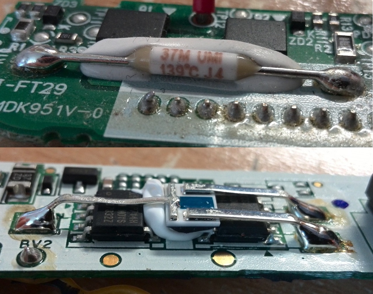

Van két hőre működő alaktrészem, laptop akkuból bontottam.
Ezek kapcsolnak a hőmérséklet függvényében, vagy mint biztosító működnek, és ha egyszer melegebb volt az IC, akkor örökre megszakadnak?
A hozzászólás módosítva: Jún 19, 2014
(#) kirally válasza Kovidivi hozzászólására (») Jún 19, 2014 /
A felső, az nem regenerálódó biztosíték.
Az alsó... olyat még nem láttam, nem tudom.
(#) Kovidivi válasza kirally hozzászólására (») Jún 19, 2014 /
Felmerült a kérdés, hogy akkor hogyan forrasztották be? Nagyon gyorsan? Vagy hűtve?
Szerintem mindkettő. Gyorsan, és hűtve.
(#) Buvarruha válasza Kovidivi hozzászólására (») Jún 19, 2014 /
Vagy, ha nem folyik áram, nem szakít.
(#) kirally válasza Buvarruha hozzászólására (») Jún 19, 2014 /
Tényleg.

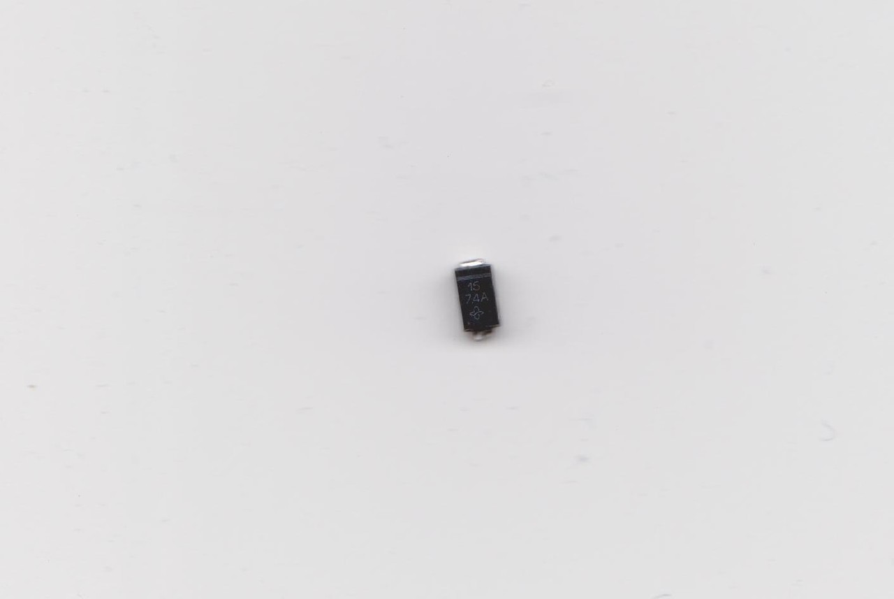

(#) ffreund hozzászólása Jún 19, 2014 /
Segítsetek.Ebben megakadtam.Dióda de semmi mást nem tudok róla.Kérlek ha van infótok segítsetek.Köszönöm.

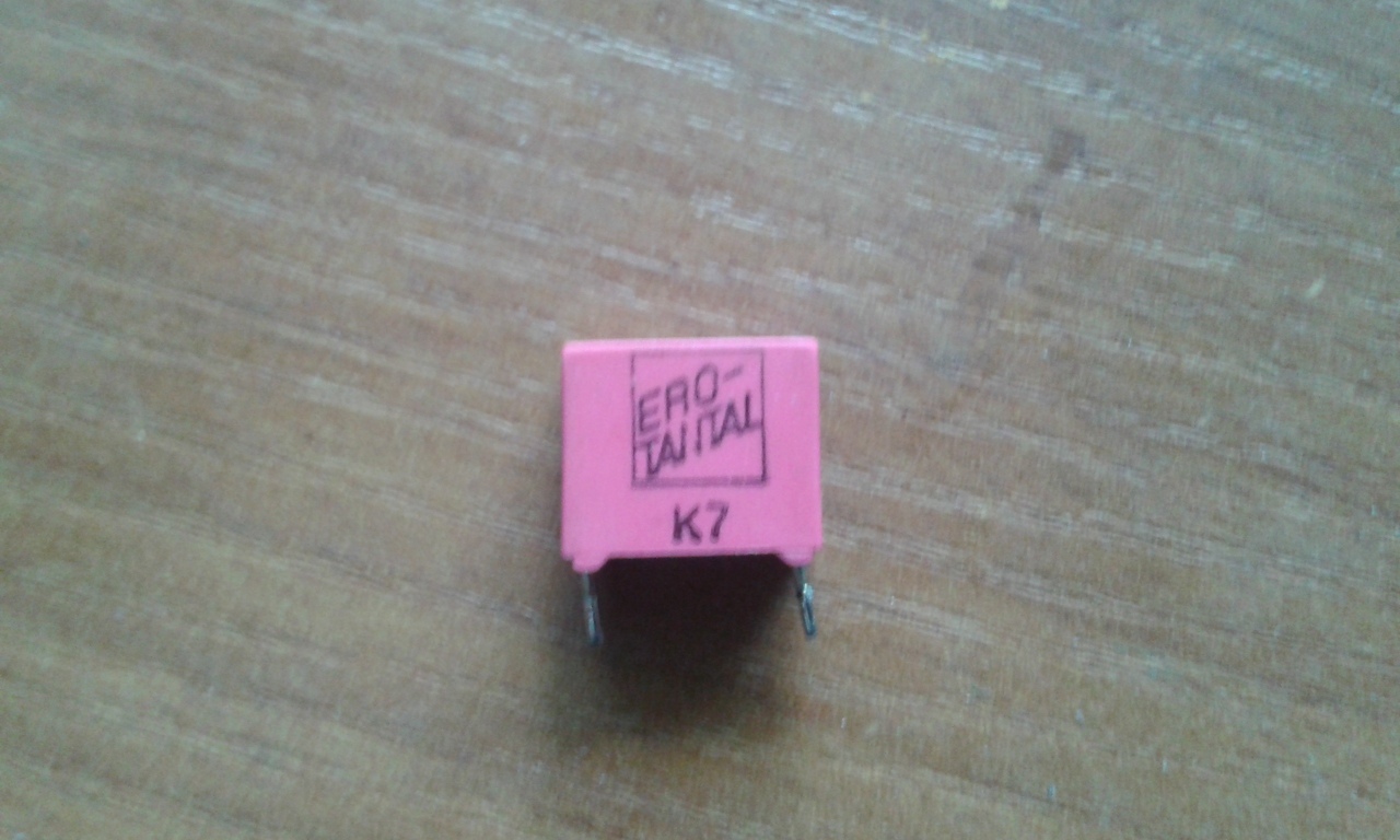

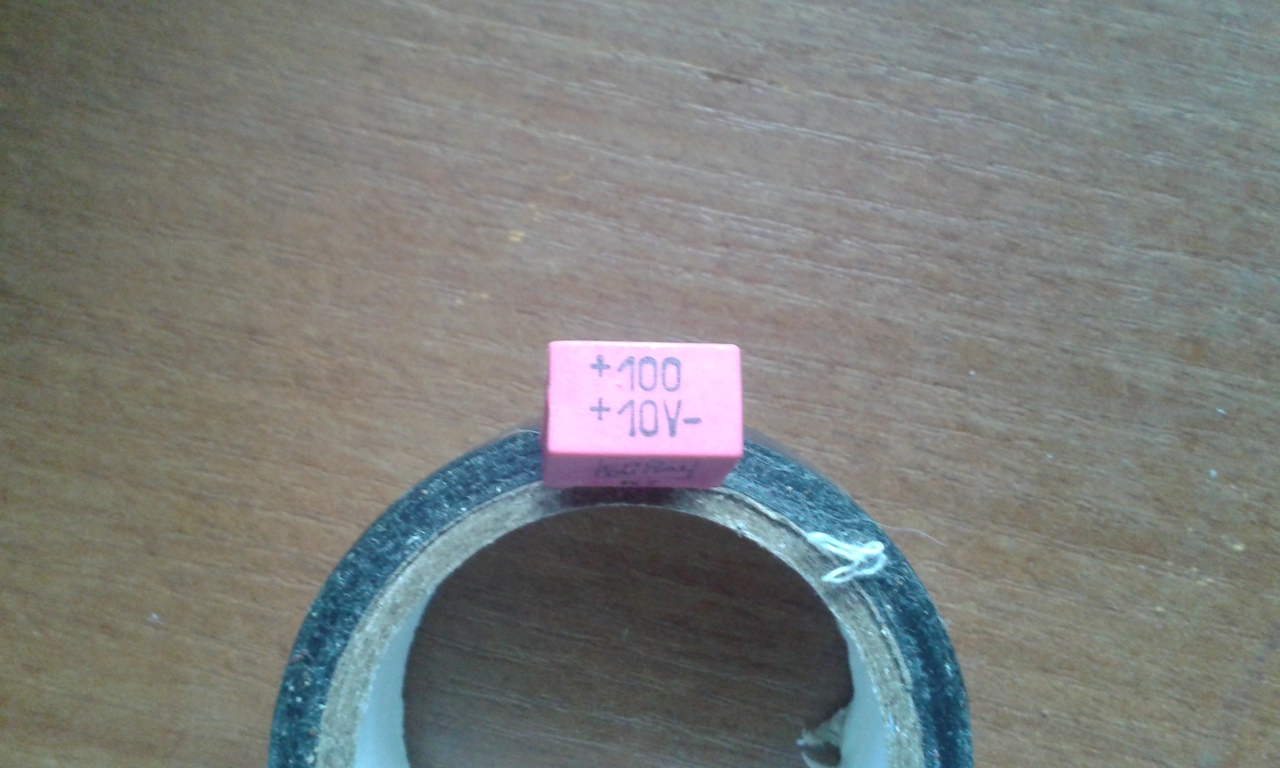

(#) erik1193 hozzászólása Jún 19, 2014 /
Találtam egy alkatrészt,ami elég valószínű hogy kondenzátor,és az is hogy 10V -os,és van rajta egy "+100" felirat. A kapacitására sajnos nem jövök rá,ebben szeretnék segítséget kérni.
Előre is köszönöm.

(#) pjg válasza erik1193 hozzászólására (») Jún 19, 2014 /
Szerintem 100 mikrós 10V-os.
(#) erik1193 válasza pjg hozzászólására (») Jún 19, 2014 /
És az jelent valamit ha a multiméter ezt nem hajlandó kiírni amikor rámérek? 200µF -s méréshatáron is azt írja hogy átléptem a méréshatárt
(#) ffreund válasza ffreund hozzászólására (») Jún 19, 2014 /
Megtaláltam közben. 15V/1W zener.

(#) Zsora válasza erik1193 hozzászólására (») Jún 19, 2014 /
100µF 10V-os tantál kondi. A + jelöli a pozítív lábat.
(Talán fordítva méred, vagy zárlatos.)

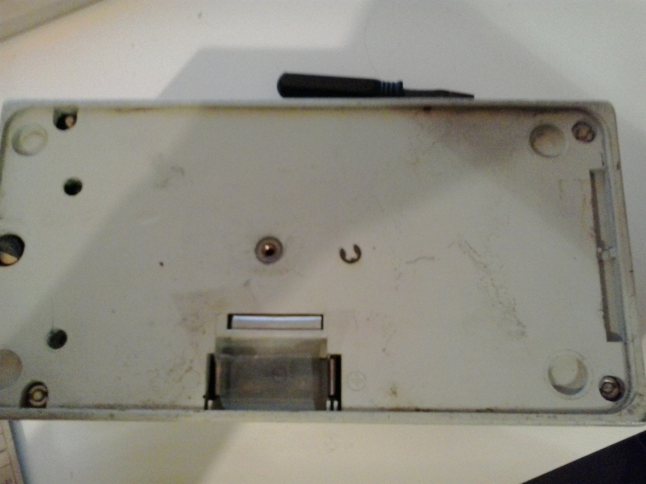

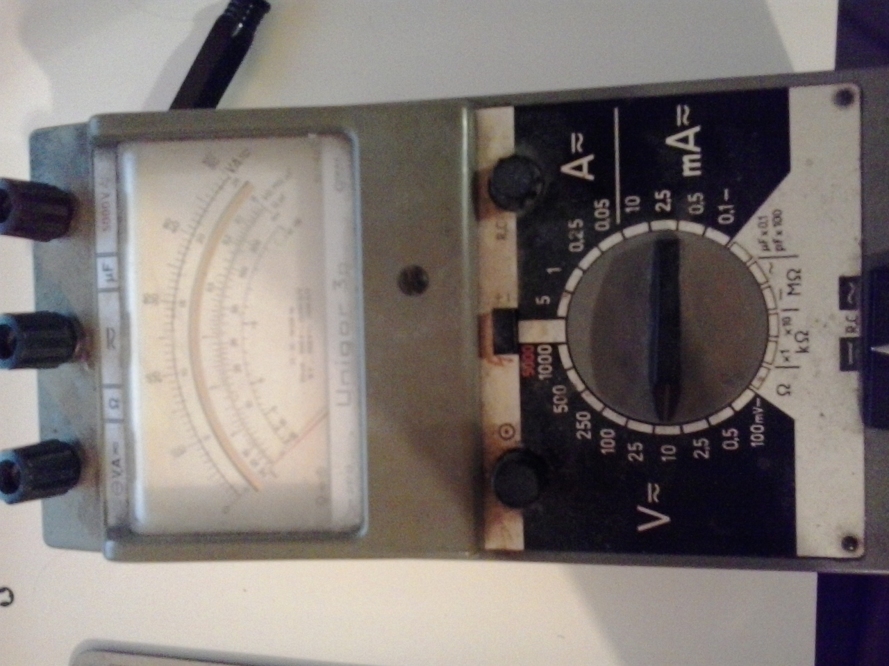

(#) Jaedong hozzászólása Jún 21, 2014 /
Van egy ilyen multiméterem, viszont elemem nincs hozzá. 1.5 voltos elem kéne, ami kb 35 mm hosszú. Átmérőt nem néztem, de elég vaskosak is elférnek. Látott már valaki ilyet, ha igen hol lehet kapni ? A mezei 1.5 voltos AAA elem az túl hosszú sajnos (esetleg egy ilyet hozzá maszekolni kívűlre?)
Előre is köszi a segítséget!
(#) 20sz Jófiú válasza Jaedong hozzászólására (») Jún 21, 2014 /
Véletlenül nem lapos elem való bele?
(#) kadarist válasza Jaedong hozzászólására (») Jún 21, 2014 /
Itt találsz egy leírást a bele való R10-es elem MN9100-assal való kiváltására.
(#) Szpisti válasza Jaedong hozzászólására (») Jún 21, 2014 /
De szerettem ezt a műszert anno! Egyik legstrapabíróbb, mindig pontos darab volt. Becsüld meg!!!
(#) yulo5310 válasza Szpisti hozzászólására (») Jún 21, 2014 /
Tényleg olyan jó!? Mert nekem úgy tűnik,hogy olyan ruszkis,amit -40 fokban úgy kell lelőni,különben el nem romlana az Istenért sem!
(#) Szpisti válasza yulo5310 hozzászólására (») Jún 21, 2014 /
Pedig német gyártmány - a Goerz elég neves márka volt a maga idejében.
(#) ujfalusi válasza yulo5310 hozzászólására (») Jún 21, 2014 /
A magyar változatát úgy hívják GANZ UNIV Sok mai multit kenterbe vág. Főleg ha áramot kell mérni. A VATERÁN néha 8-10 ezer forintért lehet kapni.
