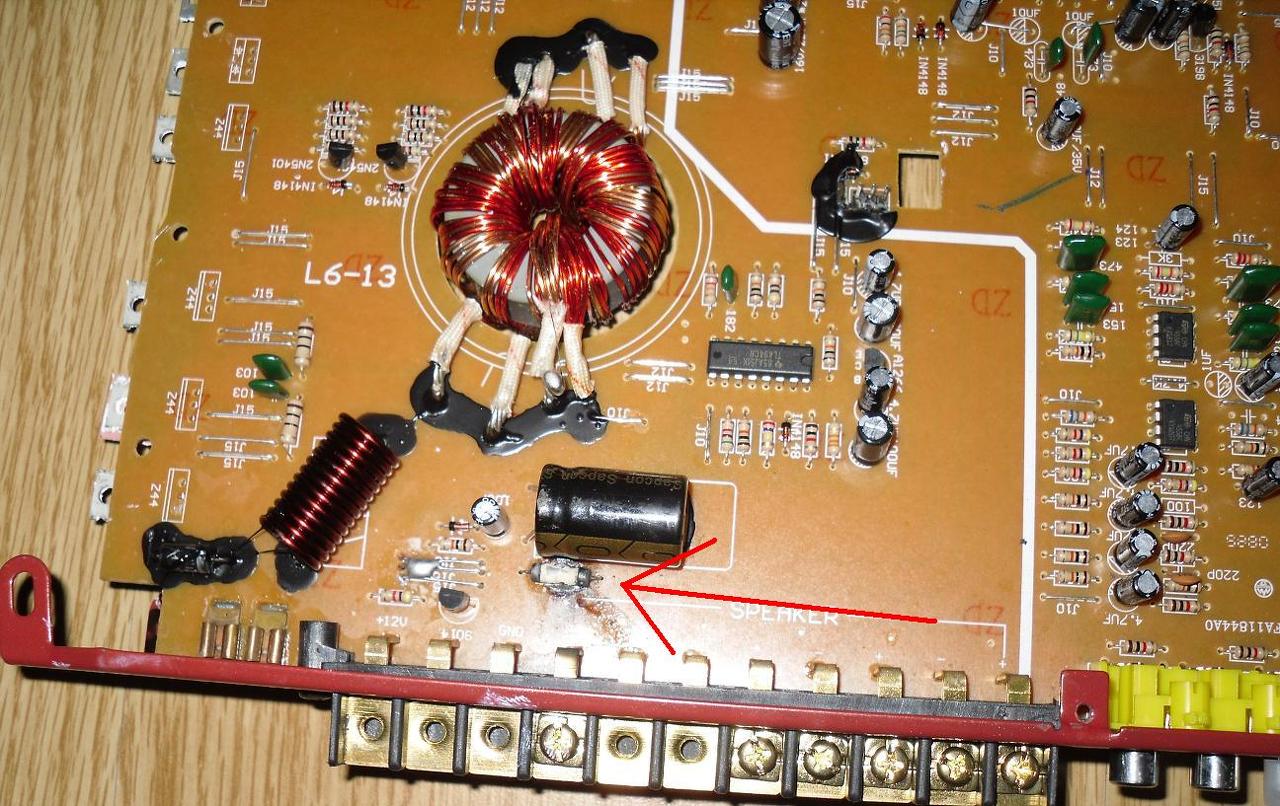

Segítsetek.Ebben megakadtam.Dióda de semmi mást nem tudok róla.Kérlek ha van infótok segítsetek.Köszönöm.
