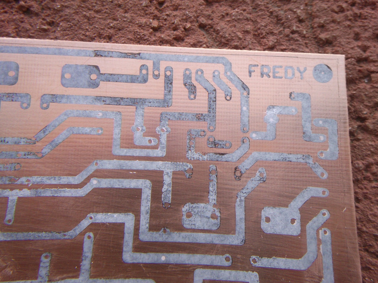

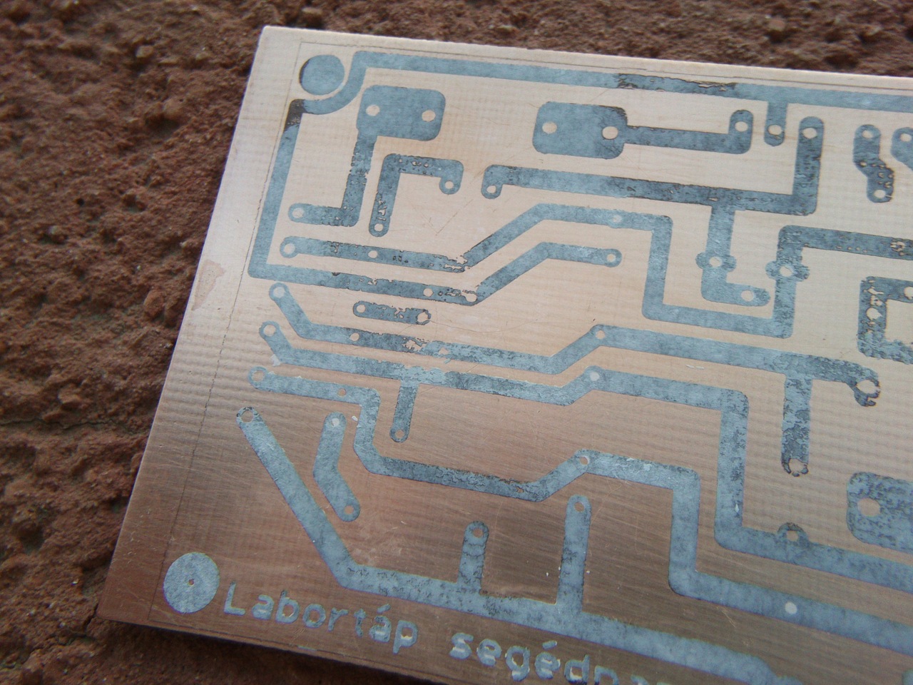

Vasalással csináltam nyákot, viszont valami nem gömbölyű másodszorra próbáltam és mindkét esetben a képen látható lett az eredmény. 170g-os fényes műnyomó papírom volt, a nyákot felcsiszoltam letöröltem, semmi sem lett összefogdosva. Amúgy már sikerült ezekkel a feltételekkel (papír vasaló beállítások) jó nyákot készítenem, bár az nem 2 oldalas panel volt, igaz ez is 1 oldalasnak lesz használva(ez volt itthon). A hozzászólás módosítva: Jún 16, 2014
Nem elég a letörlés. Le kell mosni valami zsíroldó anyaggal. Némelyik mosogatószer nem jó, mert réteget hagy maga után. (kézvédő) De jó a benzin, az alkohol, nitró és egyéb hígítók.
Csiszolás után nem értem hozzá a réz felülethez a letörlés is csak a rajta maradt esetleges réz por eltávolítása miatt kellett. Viszont ettől függetlenül a szennyeződés miatt lehet a dolog? Ez esetben megpróbálom még egyszer, csak most kiemelten figyelek majd a nyák előkészítésére. A hőfok és a vasalási idő jónak tűnik képről? Már csak egy próbálkozásom maradt aztán mehetek a nyomdába.
Min 1000 papírral a szilárd szennyeződéseket, oldószerrel a zsiradékokat és fontos, hogy a papíron sem lehet ujjlenyomat se nyomtatás előtt sem utána. Miért csak egy próbálkozásod maradt? Maratás előtt nitrohigítóval annyiszor törlöd le ahányszor akarod. És ha csak kisebb hibák vannak nyáktollal lehet javítani. Régen az egész nyákot tustollal rajzoltuk ahoz képest pár vonal semmiség

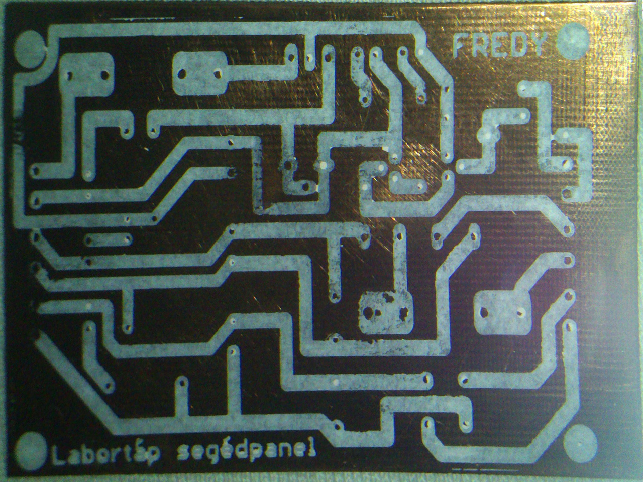

Utolsó próbálkozásra egy fokkal jobb lett mint az előző, de így sem jó. Már csak az lehet hogy a papírral van valami gond, szennyeződés, vagy a nyomdában megtaperolták ahogy írtad is.(megint jelzem ez a papír már működött erre a célra) Most annyit változtattam hogy tovább csiszoltam (1000es papír) és acetonnal lemostam a panelt.
Elnézést a nem túl jó képért, de már nem voltak jók a fényviszonyok A hozzászólás módosítva: Jún 16, 2014
Ha a vasalóval mindenhol átmelegítetted, akkor valószínűleg a papír lett ujjlenyomatos. Eldöntöd nyomtatsz újat vagy kijavítod nyáktollal, így sajnos nem jó.
Szinte biztos hogy a nyomattal volt a gond más probléma nem valószínű. Még egyszer nyomtattatok újat és most külön szólok is nekik hogy ügyeljenek a papír zsírtalanságára. Ilyenkor kár hogy nincs itthon lézernyomtató.
Ebből adódik is egy kérdésem magát a kinyomtatott rajzolatot összetaperolás után nem lehet valamivel zsírtalanítani? A hozzászólás módosítva: Jún 16, 2014
Ez a még éppen javítható határán van szerintem. Egyenlőre még túl sok a papír rajta, ezen egy kis ecetes áztatás segíthet. Utána Edding140S alkoholos filccel ki kell javítani a hibákat. Nekem legalábbis ez a toll vált be. A sok himi-humi "alkoholos" filcet lemarta. Mindezek után pedig próbáld a nátrium-perszulfátos maratást. Tapasztalatom szerint az a legkíméletesebb maratási eljárás.
Szia. Rendelj Ebay-ről toner transfer papírt, ez ilyen zsíros felületűnek tűnő papír, kis darabot ráragasztasz ebből egy normál fénymásolólapra, hogy a lézernyomtató be tudja venni, kinyomtatod a nyáktervet, és felvasalod. Ez a papír annyira jó, hogy nem is nagyon kell áztatni, elég csak megvárni, míg kihűl, én még langyosan szoktam lehúzni. Egy-az-egyben lejön, nem marad papír a vonalak között. Innentől csak a nyomtatód szabja meg a nyákod minőségét, kis túlzással persze
