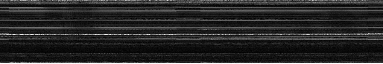

(#) szendi001 hozzászólása Jún 21, 2014 /
Sikerült a második vétel. Kiültem a bogrács tövébe a rádióval. Azt a jelet amit a tracker nem láthatónak mond kb. 4 percig vettem. Valószínű éjjel amikor pont a fejem felett megy el jobb lesz a vétel. Nagyon zavaró az AM adás nem túl messze a reptérről. Mivel a matematika és a fizika is a követő rendszerek szerint működik, bátran állok neki egy felvételnek. Össze kel lkötöm a mérővevőt a laptoppal. Az első felvétel mikrofonnal készült, akusztikus csatolásban.
(#) szendi001 válasza szendi001 hozzászólására (») Jún 21, 2014 /
Meg kell vágnom a felvételt, mert nagyobb mint 2Mb.
Ez lett az első kép Ennek is eléggé örülök.
(#) pucuka válasza szendi001 hozzászólására (») Jún 21, 2014 /
Jó kép
Biztos valami nem sikerült.
(#) Atys67 válasza szendi001 hozzászólására (») Jún 21, 2014 /
Kicsi a sávszélesség, vagy a jelszint, nem tud szinkronizálni. Amúgy a nappali áthaladások is jók. Már 25 fok felett simán értékelhető jeleket kell venned. De ha vígasztal, nekem sem volt sokkal jobb az első letöltésem..
