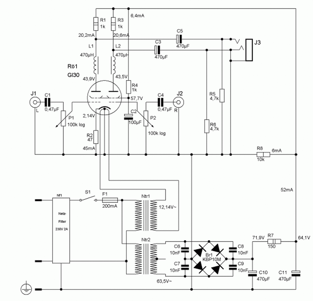

(#) havranarpi hozzászólása Jún 23, 2014
Csináltam egy kis csöves erősítőt.
És a cső fűtése 12V 1,2 A.Viszont a táp amiről hajtom indulóba 14V-ot ad le.
Ahogy melegszik a cső szépen visszamegy 12V-ra.Az lenne a kérdésem ,hogy nem lehetne tenni a fűtésnek valamit nehogy elszáljon a fűtés?Indulóba felvesz 2A-t és 14V-ot.Ennek lehet tenni valamit ?
(#) Orbán József válasza havranarpi hozzászólására (») Jún 23, 2014
Érdekes, amit írsz. A fűtőszál hideg ellenállásakor a 2A rendben.
De amikor melegszik, hogyan lehet 12V-od (1.2A mellett) és 2A-es áramfelvételnél 14V?
A trafó nem ellenállás huzallal van tekerve - gondolom.
(#) Gafly válasza havranarpi hozzászólására (») Jún 23, 2014
Erre régen NTC ellenállást használtak. Itt van egy cikk, itt pedig egy katalógus...
(#) havranarpi válasza Orbán József hozzászólására (») Jún 23, 2014
A trafó üresjárásba 14V-ot ad.Max 2A-el.
Amikor ráteszem a csövet hirtelen még a 14V kerül rá és amiért hideg 2A-t vesz fel.
Utána szépen visszamegy a fesz 12V-ra ,amikor már meleg a cső akkor 1,2 A-t stabilan felvesz
Nem így működik teljesen. Az a fesz egyből visszamegy az üzemi feszültség alá valamennyivel, aztán, amikor lecsökken az áramfelvétel 1.2A-re 2-ről, akkor feljebb megy a fesz és akkor lesz 12V.
Megépítettem ezt az erősítőt.Az lenne a kérdésem ,hogy hogyan lehetne nagyobb teljesítményt kihozni belőle?Nem sokat szeretnék csak annyit ,hogy egy fejhallgatót teljesen meghajtson
(#) FordPrefect hozzászólása Jún 23, 2014
Sehogy. Úgy **r, ahogy van. Az internet/papír minden hülyeséget elbír. Két oldallal előbb vitatkoztunk (?) erről a kapcsolásról. Olvasd el. Esetleg nagy ohmos, 600 ohm körüli fejhallgatókhoz alkalmas. Csak hát a mostaniak inkább 8-16-32, max. 120 ohm körül vannak...

(#) pucuka válasza havranarpi hozzászólására (») Jún 23, 2014
Tudod az a baj, hogy a cső fűtésének ellenállása hidegen kisebb, mint melegen. (ahogy egy izzólámpáé is. Pont bekapcsoláskor folyik a nagy áram, és ekkor csökken a trafód kapocs feszültsége a belső ellenállása miatt. Ahogy melegszik a cső, annál kisebb a terhelés, kisebb az áram, a trafó kapocs feszültsége is nő. Már ha a trafónak nem negatív a belső ellenállása.

(#) havranarpi válasza pucuka hozzászólására (») Jún 23, 2014
Köszönöm a választ.Rájöttem ,hogy hülyeségen gondolkodtam

(#) CIROKL válasza havranarpi hozzászólására (») Jún 23, 2014
A kérdésed értelmezhetetlen , ez a kis cucc tökéletesen alkalmas már 32 ohm -os füles meghajtására is , amennyiben nálad nem megy rendesen akkor vagy a hallásod nincs rendben vagy végzetes hibát követtél el az építés során !
(#) havranarpi válasza CIROKL hozzászólására (») Jún 23, 2014
A hallásom rendben, az áramkör is rendben.Mobilról próbáltam meghajtani itt persze nem vezérel ki teljesen.Ha laptopról adok jelet úgy persze teljesen jó.Csak kicsit többet szerettem volna

(#) daneg86 válasza CIROKL hozzászólására (») Jún 23, 2014
A bemeneti érzékenységét / erősítését akarja növelni, hogy kisebb jelű forrásról is normális hangerőn hallgathasson zenét

(#) mark.budai válasza havranarpi hozzászólására (») Jún 23, 2014
Szia! Én megépíteném, már csak egy próba erejére is. Most lettem kész egy félvezetős fejhallgató erősítővel. AB osztály, a végtranyók munkapontját egy-egy jfet állítja be, elöl egy műveleti erősítő. Mérve zseniális, a -3dB-es határok 3.5Hz-en és 280kHz-en vannak. A hangja.. Hallgathatatlan! Nem nagy hangerőn hallgattam, talán még halkabban is, mint általában szoktam. Negyed óra után le kellett kapcsolnom, mert megfájdult a fejem. Addig is, egy fémes, élettelen valamit hallgattam. Szemben a kis HEED Canamppal, ami elektronikailag messze van a jótól, de a hangja igenis jó. Tudom, hogy nem a sávszélesség határozza meg egy erősítő mivoltát, de ez nem torzított, nem emelt ki, nem vágott túlságosan. Minden megvolt benn, de úgy éreztem, leerőlködi a s.ggét. Egyszerűen hallgathatatlan a kis félvezetős.
Én bátran ajánlom ezt a csövest, majd Te eldöntöd. hogy tetszik-e vagy nem. Szégyen, de attól, hogy valami elektronikailag nem korrekt, még lehet nagyon jó hangra. Nézz bele egy Marshall gitárerősítőbe, de előtte kérdezd meg a zenészeket a véleményükről. Le fog esni az állad, mik vannak egy ilyen neves erősítőgyártó dobozaiban.
