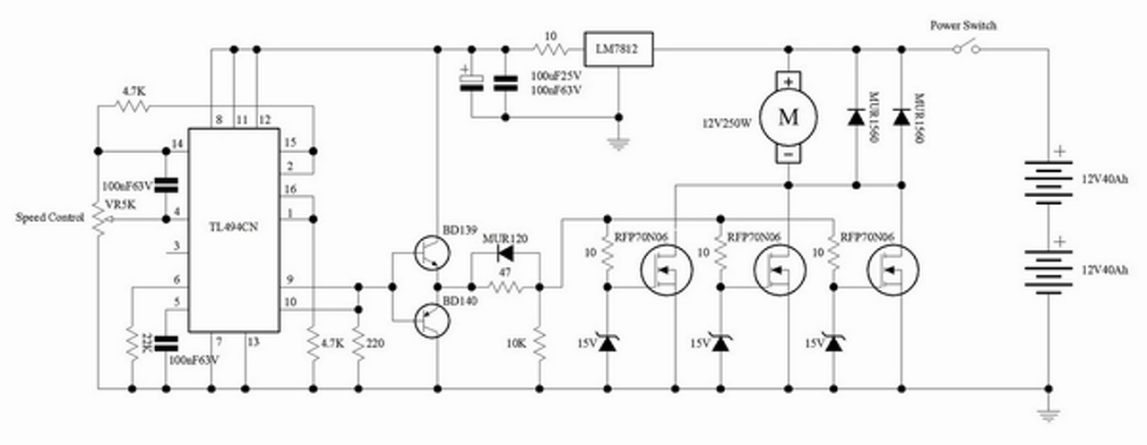

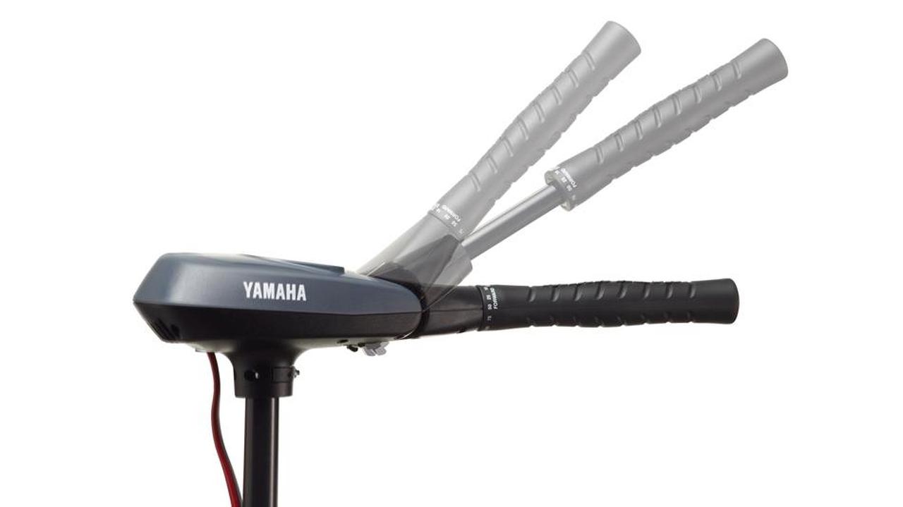

				Kedves Uraim! Keresek egy fordulatszám szabályzóról kapcsolási rajtot. 12V-os egyenáramú mágneses motorhoz, ami kb. 30A-es. Egy Yamaha M12 csónakmotorhoz építeném.
				Találtam egy egész jónak tűnő rajzot. Csak a működését kellene leellenőrizni, ill. a rajz helyességét.

		Idézet: „12V-os egyenáramú mágneses motorhoz” Hogy jól működjön 12Voltról az LM7812-t ki kell hagyni, és a 12Voltot a 10 Ohmos ellenálásra kötni...

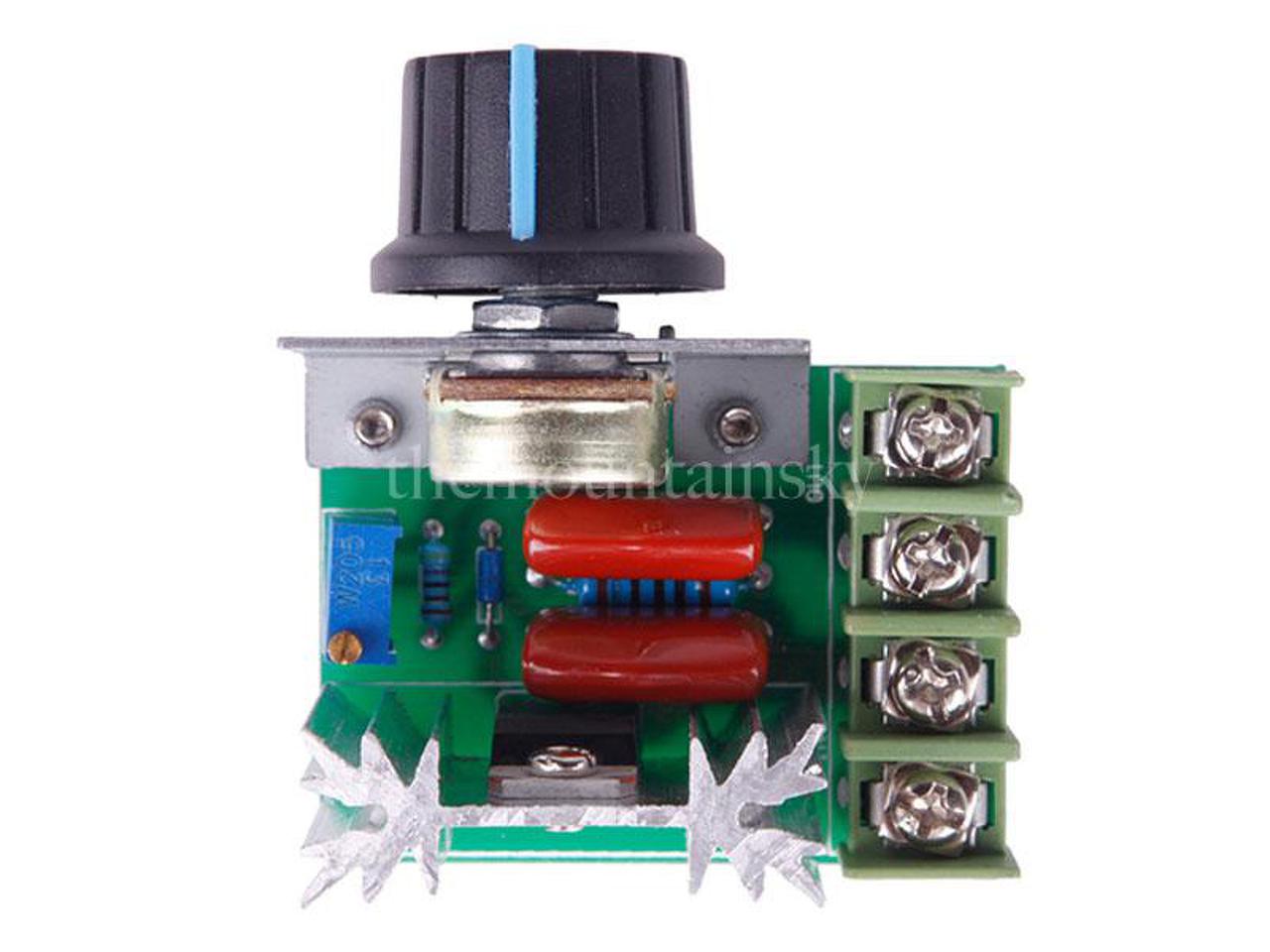

		Olyan kérdésem lenne, hogy rendeltem egy 220v-os dimmert ay ebay-röl. Rámértem és csak 190 és 210 volt között mozog. Elvileg a leírás szerint 50-220v között kellene. Csatoltam egy képet róla. Valaki tudna nekem segíteni abban, hogy a potin kívül tudok e még valamit állítani rajta? Van rajta még egy kis csavar, az mi? Előre is köszönöm!
				Az a "csavar" egy trimmerpoti. Ha sorosan van a nagy potival, azzal lehet behatárolni a max kiadott feszt a terhelésen.
				Mekkora terhelést tettél rá a méréshez?
		A tápfeszültség max. értékét semmiképpen sem érheti el. A hozzászólás módosítva: Jan 21, 2015
				Először is köszönöm a választ! Hát vess meg érte de csak simán rámértem a voltméterrel. Tehát akkor azzal a trimmerrel tudom beállítani a max. feszültséget, pl 220volt terhelés alatt!? Mekkora az a minimum watt amin rendesen operál a kütyü? A leírás szerint 50 és 220 volt között kellene mozognia.
