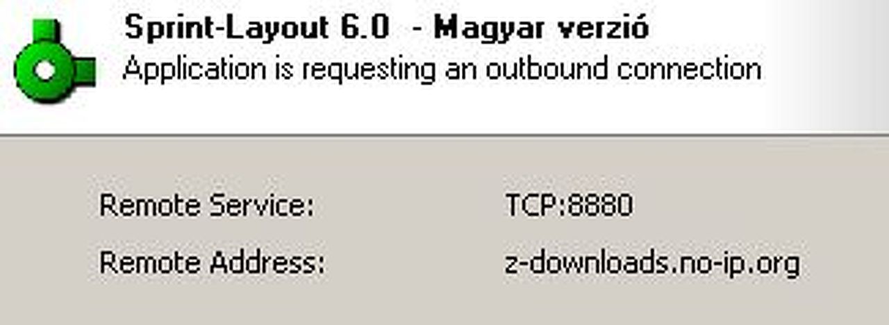

(#) niedziela válasza OZotyo hozzászólására (») Júl 2, 2014 /
Szia !
Tetszik, hogy lefordítottad a programot, de most a kéretlen webre indulásos autoupdate.exe-s csatolmány miatt, nyomtam egy F8-at.
(#) OZotyo válasza niedziela hozzászólására (») Júl 3, 2014 /
Ha kikapcsolod az Autoupdate-t, akkor nem fog induláskor keresni frissítést.
Egyébként nem tölti le automatikusan, hanem csak jelzi, hogy van új frissítés.

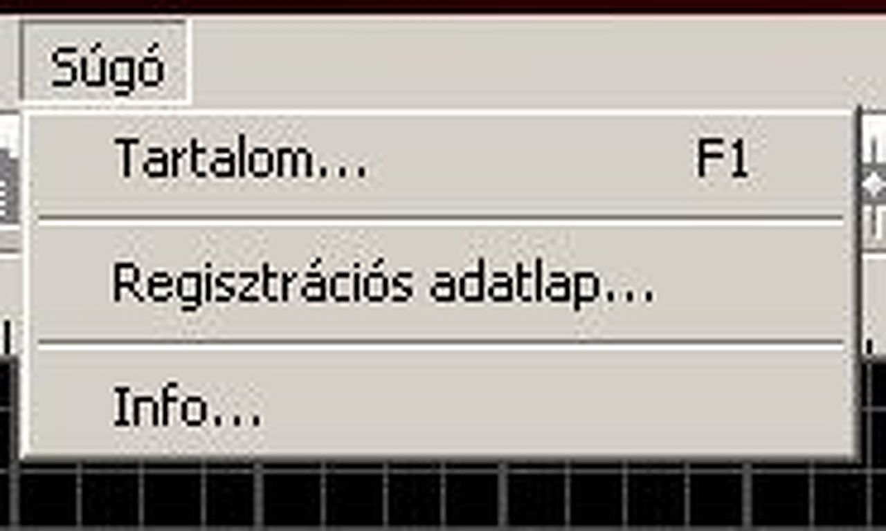

(#) niedziela válasza OZotyo hozzászólására (») Júl 3, 2014 /
Szia !
Igen az eredeti sprint exe igy működik, de amit leszedtem tőled az kicsit más.
program indításakor 1.kép, aztán program fut, de létrehoz egy 2.kép update fájlt, és a programban hiányzik 3.kép az a rész ami az eredetiben benne van 4.kép.
Elindítod az AutoUpdate_hu.exe-t és bejelölöd a "Kikappcsolva"
Ezért van a külön exe, hogy akarsz e értesítést kapni a frissítésről a magyar verziónál vagy nem.
Ha kikapcsolod, és van új magyar frissítés akkor sem fog jelezni a program, tehát úgy működik mint régen. Ez egy plusz amit többen kértek, hogy ne keljen mindig külön letöltögetni.
Az eredeti program az csak az eredeti exe-t tudja frissíteni. Abba nem tudok és nem is akarok belenyúlni.
