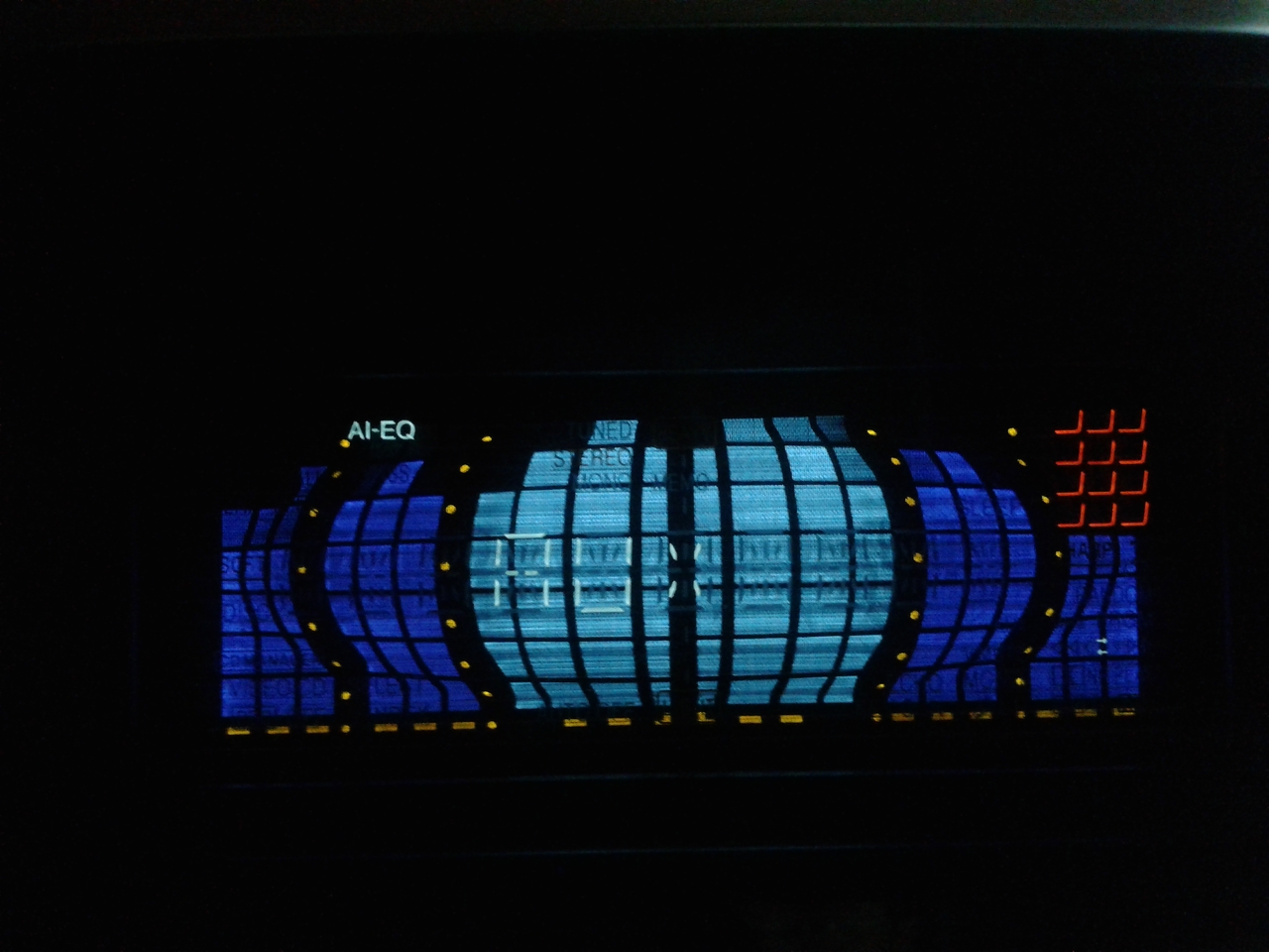

Sziasztok! Én írtam korábban arról, hogy van egy hifim, aminek a kijelzője nem világít már olyan erősen, mint régen. A fűtőszálak mentén szabályosan sötétebb. Szétszedtem azóta a hifit, a kijelzőt letöröltem, a plexit belülről szintén, de a hiba továbbra is fennáll. Talán mégis egy kondi lesz a hibás? Nehéz ezt cserélni?
Inkább egy előtét ellenállást tippelnék ami megy a fűtésre, inkább azokat méregesd végig, véleményem szerint a kondi mást produkálna vibrálás és társai, ha tévednék elnézést de a kijelző fényerő gondoknál 10-8 alkalommal ellenállás gondokat találtam
Annyira nem értek hozzá, de ez könnyen korrigálható?
Amennyiben valóban az előtét ellenállások rosszak könnyen javítható ellenben a kijelző cserénél lehet jobban megéri megnézni egy új hifit, pláne ha nem vagy szakmabeli, némelyiket elég macera cserélni.
Talán ezzel a képpel jól tudom ezt a dolgot demonstrálni. Világoskék részeknél látszik igazán, a közepükön fut végig az a feketés csík. Segítsetek légyszi!
A hozzászólás módosítva: Máj 16, 2014
Ezen felül ilyeneket produkál: néhol erősebben látszik az adatjelzés is.
Valóban cserére hajaz nézz szét mennyibe kerül, és megéri-e neked az árát, különben ha ezen felül hibátlan akkor nem nagyon kell ránézni és már is boldog tulajdonos leszel
