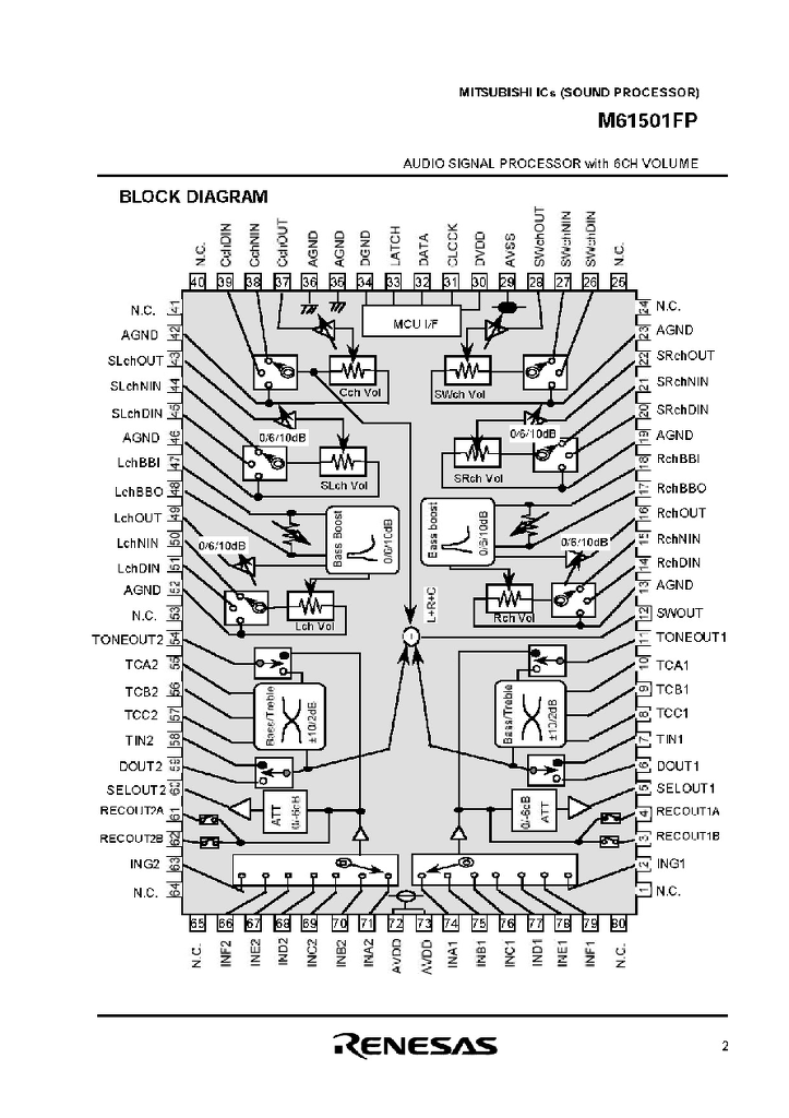

Hozzámkerült egy villámjárta aiwa AV-D58 EZ házimozi erősítő. A hibája az , hogy nincs hang.
A végfok valószínű működik mert halk sistergés van a hangszórókban.
Megvan a sematikus rajz és az adatlap.
Ezek alapján elkezdtem végigkövetni elsőre az aux bemenetre adott 1khz 1V-os jelet.
A bemenetek egyből egy M61501FP jelű IC-re mennek.
A blokkrajz alapján arra jutottam, -javítsatok ki ha tévedek- hogy ez keveri ki az 5.1 hangot.
Az ic 5-ös és 60-as lábán megjelenik a bemenetre adott jel.
A 22-es Sr, 28-as Sw, 37-es C, kimenő lábakon nincs jel.
Szeretném kiszűrni mi lehet a hiba, lehet hogy rossz oldalról közelítek.
Csatolom a blokkvázlatot és a sematikus rajz linkjét mert eléggé nagy fájl és leválogatni nem tudom a pdf fájlt lapokra.
sematikus és szerelési vázlat: Link
(#) Zoli1974 válasza Zoli1974 hozzászólására (») Júl 5, 2014 /
Pontosítok: minden működik rajta a hang kivételével.
Az ic-n melyik lábán milyen jeleket lehet mérni, azért kérdem mert ez egy MCU és én még ezekkel minimális szinten foglalkoztam.

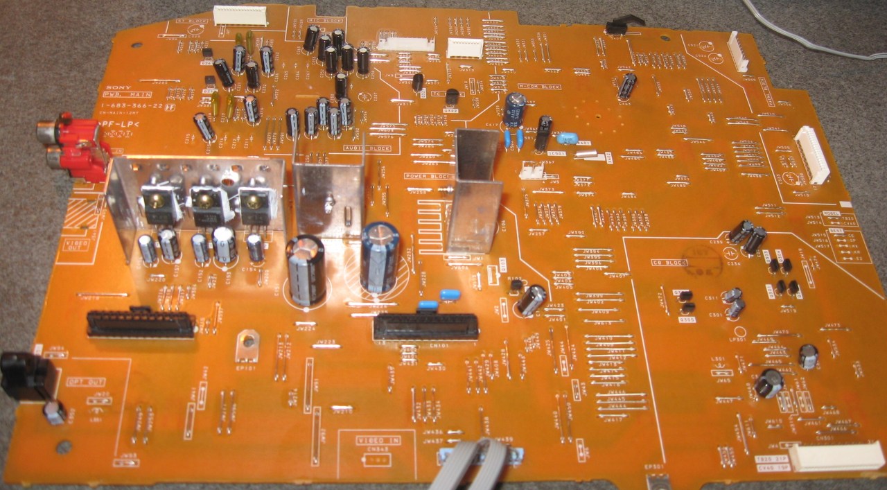

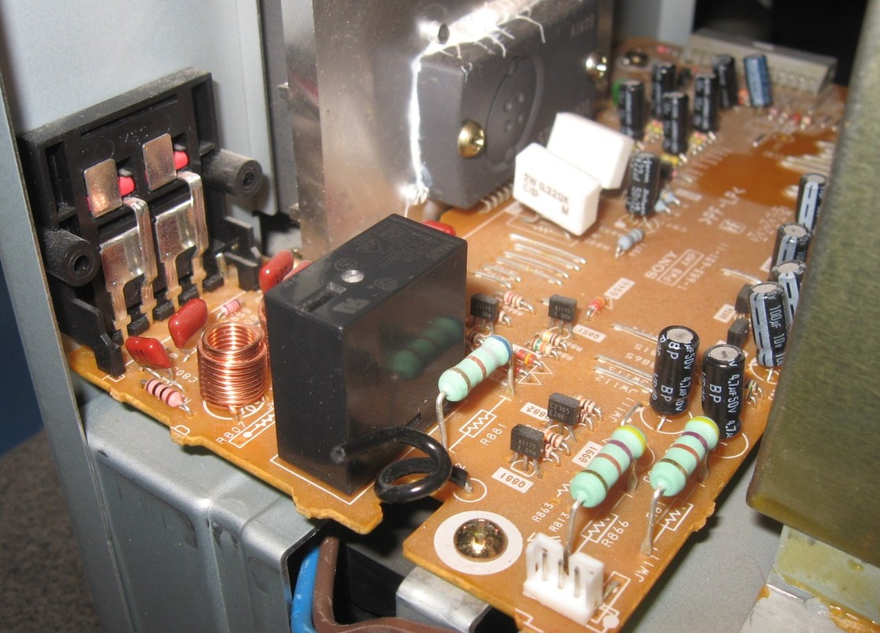

hozzám került egy Sony CHC-TB20 típusú hifi. Bekapcsoláskor a kijelzőn a "PROTECT" és "POWER OFF" hibajelzés váltakozik. Lehúztam a magnó, a CD és az antennabemenet szalagkábelét, semmi változás. Felmerül az STK403-070 típusú végfok hibája, aminek a javítása (cseréje) vélhetően gazdaságtalan. Köszönettel fogadok segítő iránymutatást abban, hogy multiméterrel miképpen lehet megbizonyosodni a végfok hibájáról, illetve milyen kézenfekvő méréseket kéne megtenni, amelyek egy még gazdaságosan javítható esetleges hibát feltárnának. Csatolok képeket a lényegesnek tűnő alkatrészekről. Itt van egy LINK a végfok adatlapjához.
(#) Massawa válasza Zimezum hozzászólására (») Aug 21, 2014 /
Leginkább a kimeneti feszültség szokott eluszni ( ha csak keveset beállithato), amit figyel egy áramkör, s ha hibát jelez lekapcsolja a végfokot.
(#) CHZ válasza Zimezum hozzászólására (») Aug 21, 2014 /
A 0,22R ellenállások középső kivezetésein mérj, ha ott mV-nál nagyobb DC-t találsz, ez IC hibára utal. De nézd át a hűtött alkatrészek forrasztásait is, ezek hajlamosak a kimelegedésre.

Nem pontosan értem, hogy melyik a középső kivezetés. A végfok IC felőli vége? Melyik legyen az a 2 pont, ahol a műszerrel feszültséget mérek? A két ellenállásnak a végfok IC felőli végei között?
A hűtött alkatrészek forrasztásait újraforrasztottam (és a biztonság kedvéért a digitális optikai kivezetés érintkezőit is, mert egy korábbi mások által lebonyolított szétszedés hatására lazának tűntek). Szerencsére a hibaüzenet eltűnt, és a fejhallgatón rendben jött a hang, működött rádió, a CD, a magnó, viszont a hangszóró néma maradt.
Nem tudom, hogy lényeges-e, de a próbálkozás közben egyszer csak elkezdett 4mp-ént reccsenni a fejhallgató bal csatorna. Ezután rádugtam kikapcsolt állapotban a hangfalat, bekapcsolás után viszont újra hibaüzenet fogadott. Kínomban a fejhallgató csatlakozóját lehúztam a nyákról, majd vissza raktam és ettől újra eltűnt a hibaüzenet.
Tehát most nincs hibaüzenet, a fejhallgatón van hang, minden más is működik, csak a hangszórók nem. Lehet ez még végfok hiba?
