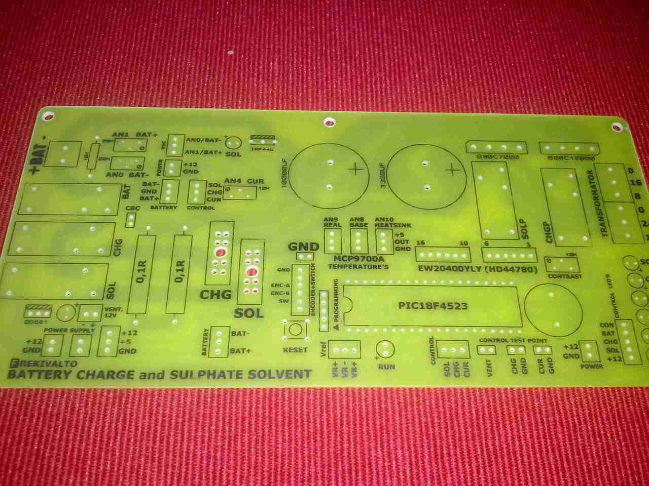

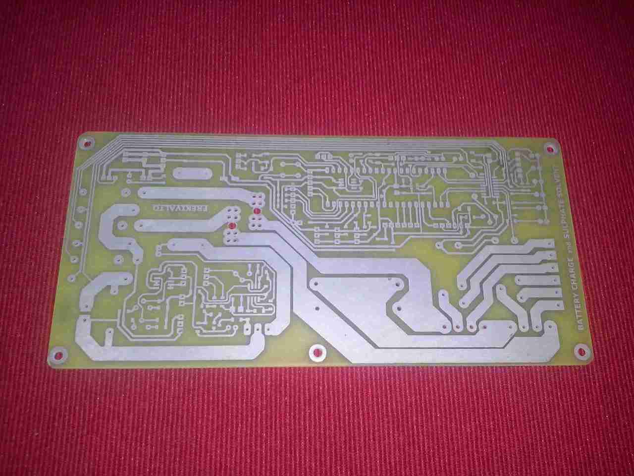

Nemrég lettem kész a 3. prototípus nyomtatott áramkörömmel. Remélem ez már a végleges verzió lesz.
Abban tudtok segíteni, hogy a kémiai ónozás után miért lett ilyen matt a felület?
Ez ellen mit lehet tenni, mit javasoltok... Mivel tehetném fényesebbé?
Mit rontok el?
A kémiai ónozó (TN160) nem mindig vonja be a réz felületét egyformán, néha mattos, néha kilátszik egy-két réz felület. A tisztítás rendben van, azzal nincs gond szerintem. Zsírtalanítás (JAR) után papírtörlővel törlöm szárazra, hogy véletlenül se kerüljön rá zsír a kezemről...

(#) pisti89 válasza frekivalto hozzászólására (») Jún 24, 2014 /
Szerintem a mosogatószerből marad a NYÁK-on valami bevonat amit nem tudsz letörölni róla.
Használj inkább Denszeszt, olcsó és sokáig elég 1 liter.
TN160 ritkán nálam is matt, szerintem azzal nincs probléma.
Biztos valami szennyeződés oldódott fel az oldatban.
(#) kirally válasza frekivalto hozzászólására (») Jún 24, 2014 /
Én egyszerű súrolóporral szoktam végigsikálni, mint laminálás előtt.
Nálam is szokott matt lenni néha.

(#) papus51 válasza frekivalto hozzászólására (») Jún 25, 2014 /
A trisó egy régen bevált, jól működő zsírtalanító szer. A kémiai ónozás akkor nem egyenletes, ha a réz felületén szannyeződés maradt. A végső lemosás mosogatószeres víz, majd csapvíz, végül egy ioncsrélt vizes öblítés. Én így csinálom.
(#) kaqkk válasza papus51 hozzászólására (») Jún 25, 2014 /
Kár ennyire túlspirázni , maratás után a dry fóliát lúgban oldom le (annál nem sok jobb zsíroldó szer van) ezután öblítem (csapvízzel) és már megy is az ónozóba ... ha matt az az ónozó hibája .....
(#) papus51 válasza kaqkk hozzászólására (») Jún 25, 2014 /
Magam is így csinálom az általad említett szakaszban. Talán nem voltam elég szabatos, én a lemez előkészítési fázisáról szóltam. Az ioncsrélt vizes öblítést azért használom, hogy vízkő nyomok se maradjanak a felületen.
