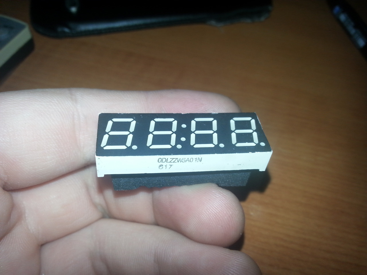

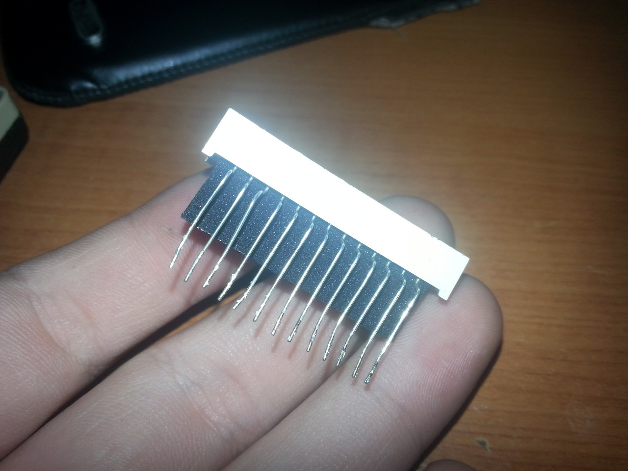

Sziasztok! Ezekről a kijelzőkről tudunk valamit? Gondolom multiplexelve kéne hajtani. Adatlapot nem találtam, az oldalára ODLZZW5A01N van írva.
(#) Sebi válasza mark.budai hozzászólására (») Jún 27, 2014 /
Fogsz egy 220 ohmos ellenállást és egy 3...5V-os táppal kikeresed a közös anódokat (vagy katódokat) és felveszed a bekötési vázlatot. Nagy valószínűséggel van 4 közös, 7 szegmens+dp, meg a kettőspont. Így adja ki 13 lábat.
(#) mark.budai válasza Sebi hozzászólására (») Jún 27, 2014 /
Tényleg, igazad van! Köszönöm! A hátuljáról nagyjából ki lehet venni, hogy melyik láb van több helyre kötve, akkor az egy-egy közös pont lesz..

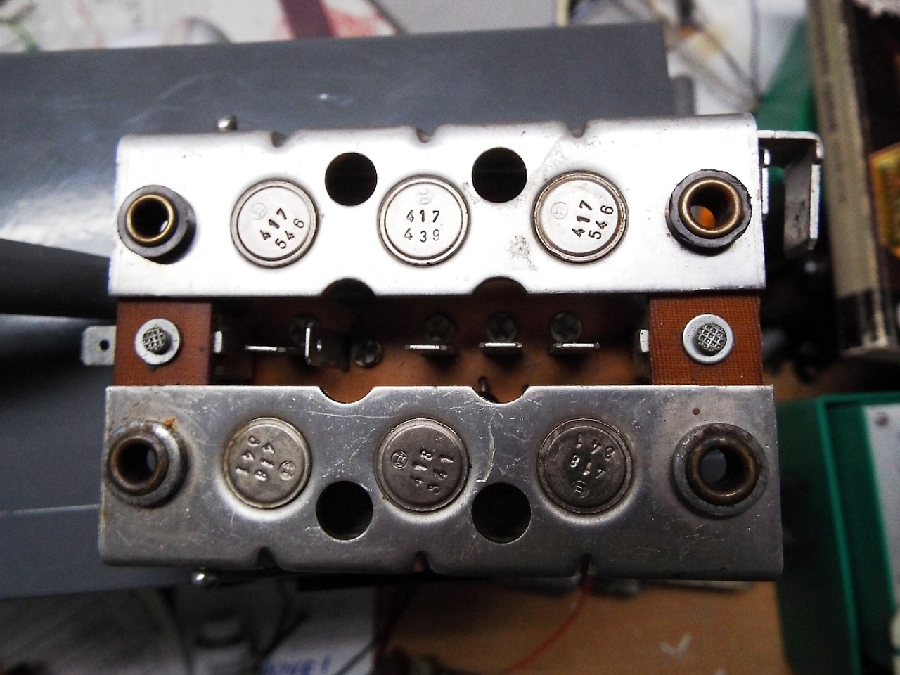

(#) kérdező hozzászólása Jún 28, 2014 /
Találtam egy a képen látható dolgot. Első ránézésre 3 fázisú graetz-nek tűnik. Elég nagyok a diódák, de alattuk van egy-egy kis dióda is. Azok esetleg védelmi okokból vannak? 380-400V egyenirányítására alkalmas, vagy kisebb feszültségre való? Biztosan graetz?
(#) ujfalusi válasza kérdező hozzászólására (») Jún 28, 2014 /
Ez valószinüleg egy autó generátor dióda sora. A kis diódák gerjesztő diódák.

(#) zoszka válasza kérdező hozzászólására (») Jún 28, 2014 /
Autógenerátor diódahíd. A segéd diódák meg azért nagyfeszültségűek, hogy elbírják a gerjesztő tekercs által visszagenerált induktív feszültséget.

(#) kérdező válasza ujfalusi hozzászólására (») Jún 28, 2014 /
Köszi.
Akkor ezt valami régi autóból bontották.

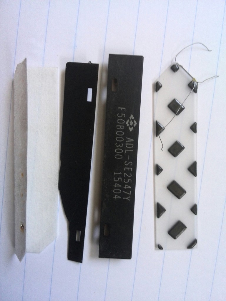

(#) Kovidivi hozzászólása Júl 2, 2014 /
Ezt egy videóból bontottam. Tudja valaki, mi ez? 4 lába volt, ebből kettő át volt egy ellenállással kötve, gondolom így javította egy szerelő egyszer.

(#) elektroncso válasza Kovidivi hozzászólására (») Júl 2, 2014 /
Szia.
Késleltető művonal, rá is szokták írni, dealy line. Erre nincs ráírva, de szerintem az lesz.

(#) Sebi válasza elektroncso hozzászólására (») Júl 2, 2014 /
Nyilván csak elütés, de helyesen: DELAY line.
(#) elektroncso válasza Sebi hozzászólására (») Júl 2, 2014 /
Igen igazad van, nincs nyelvérzékem, illetve nincs előttem az alkatrész, csak valami rémlett. A képet jobban megnézve oda van írva hogy ADL szerintem lehet hogy az Analog Delay Line rövidítése.

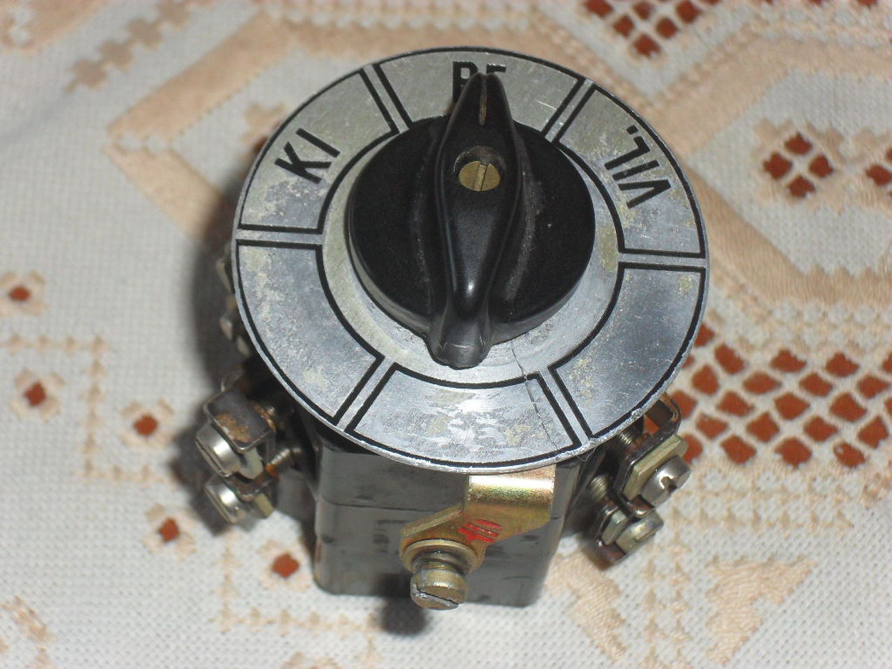

(#) ujfalusi hozzászólása Júl 2, 2014 /

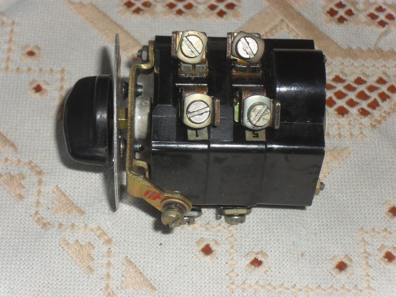

Meg tudná valaki mondani hogy ez milyen kapcsló, és mit kapcsol?
(#) elektroncso válasza ujfalusi hozzászólására (») Júl 2, 2014 /
Szia.
Három állású, ha jól látom két áramkörös kapcsoló, mivel van rajta földelési jel, erősáramra. Hogy mit fog kapcsolni az rajtad múlik, ha beépíted valamibe akkor azt. Eredetileg valamit ki-, bekapcsolt, illetve talán a harmadik állásban villogtatott. Esetleg világított, persze nem a kapcsoló hanem amit kapcsolt.
(#) kadarist válasza ujfalusi hozzászólására (») Júl 2, 2014 /
A szép múltú Ganz VGK család tagja: Bővebben: Link.
(#) ujfalusi válasza elektroncso hozzászólására (») Júl 2, 2014 /
Köszönöm a választ mind kettőtöknek. (kadarist)

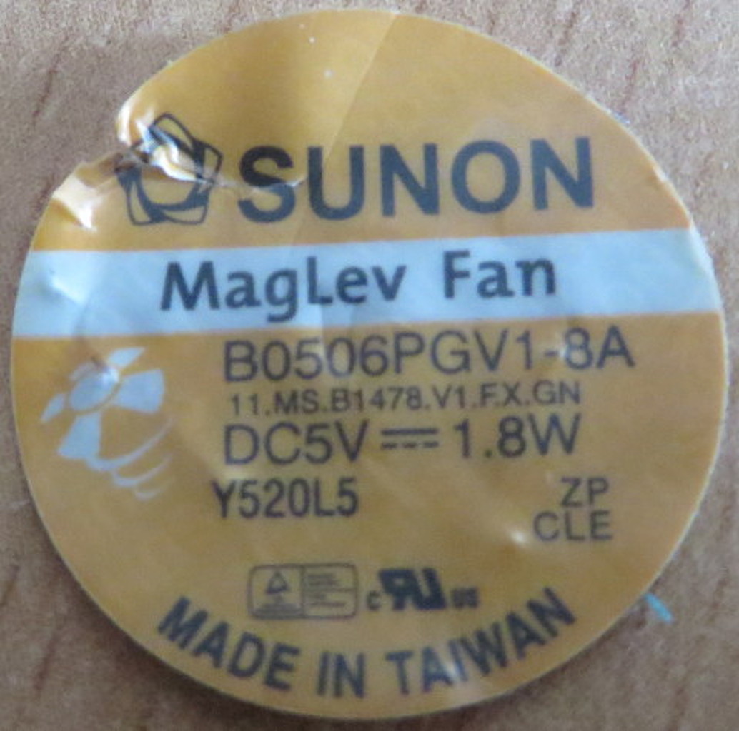

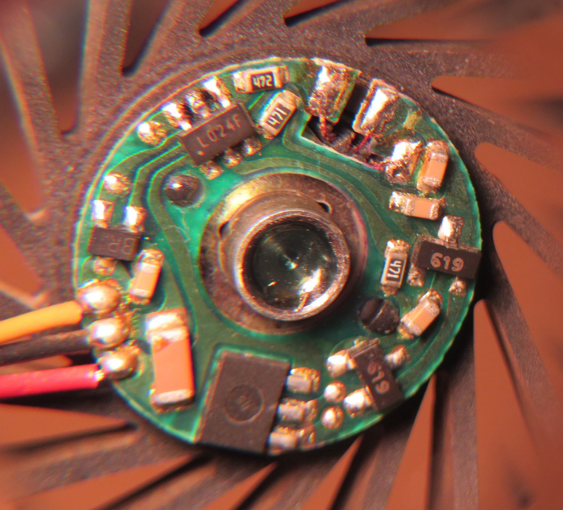

Van egy ventilátorom, laptop hűtő része volt. Bontóban vettem, hőcsővel együtt, ott helyben próba közben elfüstölt, mert valszleg fordítva kötötték rá az 5V-ot. Szétszedtem, tippre az L024f feliratú IC adta meg magát. Szerintetek? És egyáltalán ez mi, mivel tudnám pótolni és honnan?
(#) kvic válasza kvic hozzászólására (») Júl 3, 2014 /
Ez lenne az?
L024F
Fesz. szabályzó? Mit rakhatnék a helyére, mert L024F-re keresve nem találtam ilyet kicsiny hazánkban
(#) efraim válasza kvic hozzászólására (») Júl 3, 2014 /
Inkább ez.

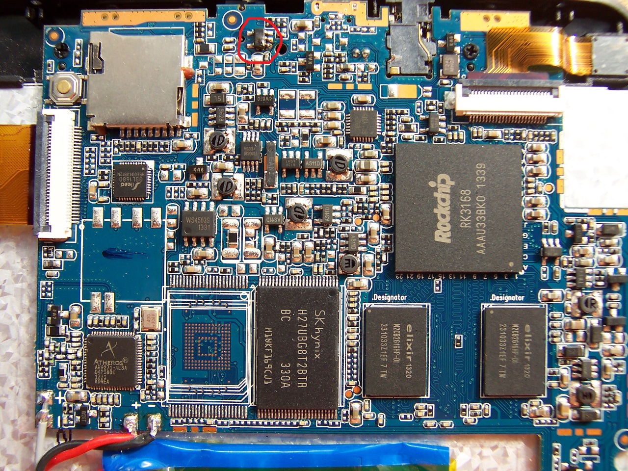

Olyan probléma történt a képen látható kis tablettel, hogy a 5V os töltő helyett, 9V os at raktak rá. Bejelöltem azt az alkatrészt, amely elfüstölt. Ez véljük ráírva, de nem biztos: WE33 1320 Kérnék valakit beazonosítani, valamint történhetett e más baja is.? Köszönöm!
