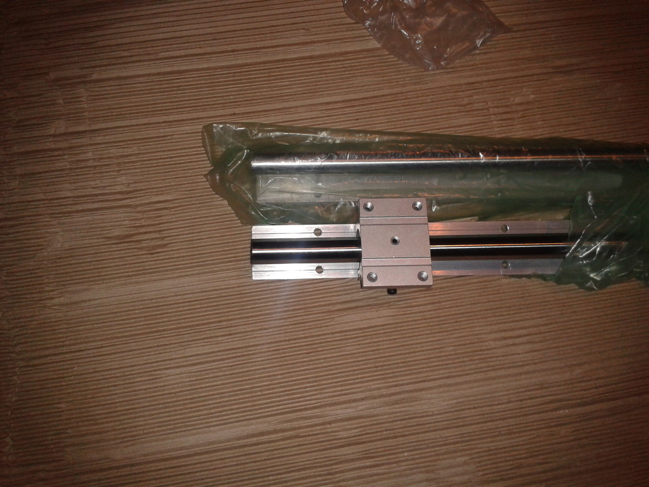

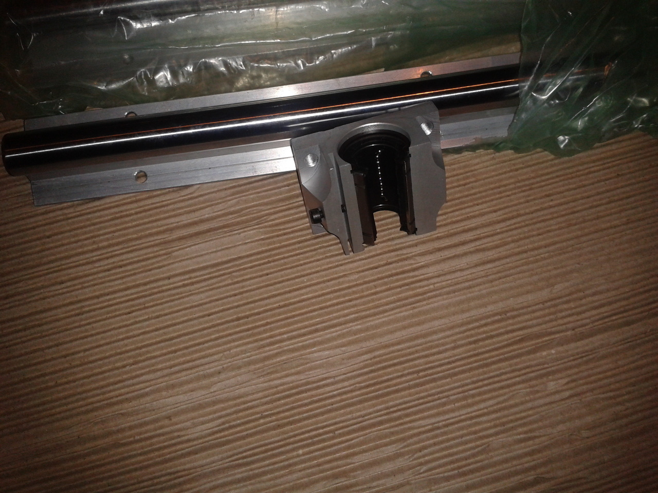

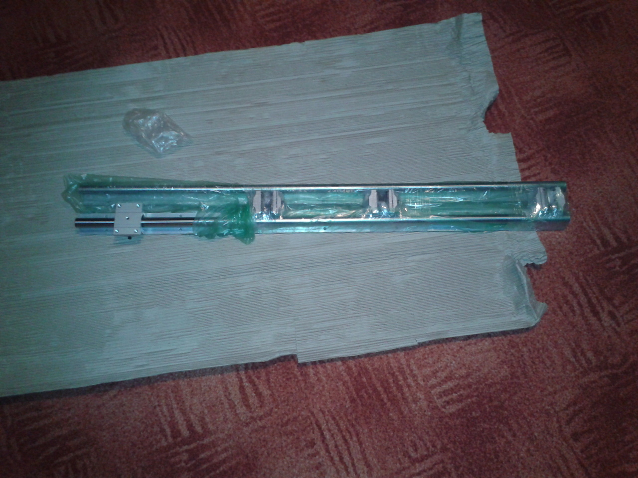

Ma megjött a futár , hozott nekem 2*1m 20as támasztott tengelyt és 4 kocsit hozzá. Kicsit hamar jött a jézuska de nagy örömet okozott
Igen ott vettem ,és a moci 12000 es fordulatot tud
