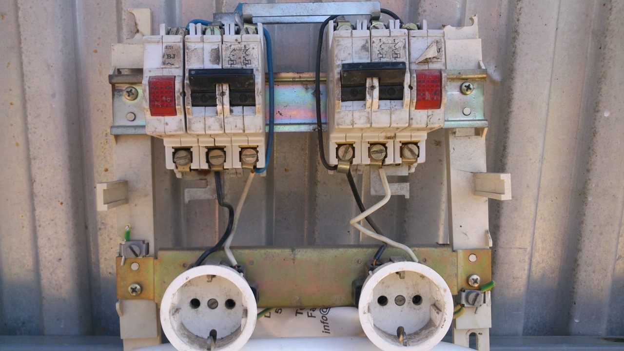

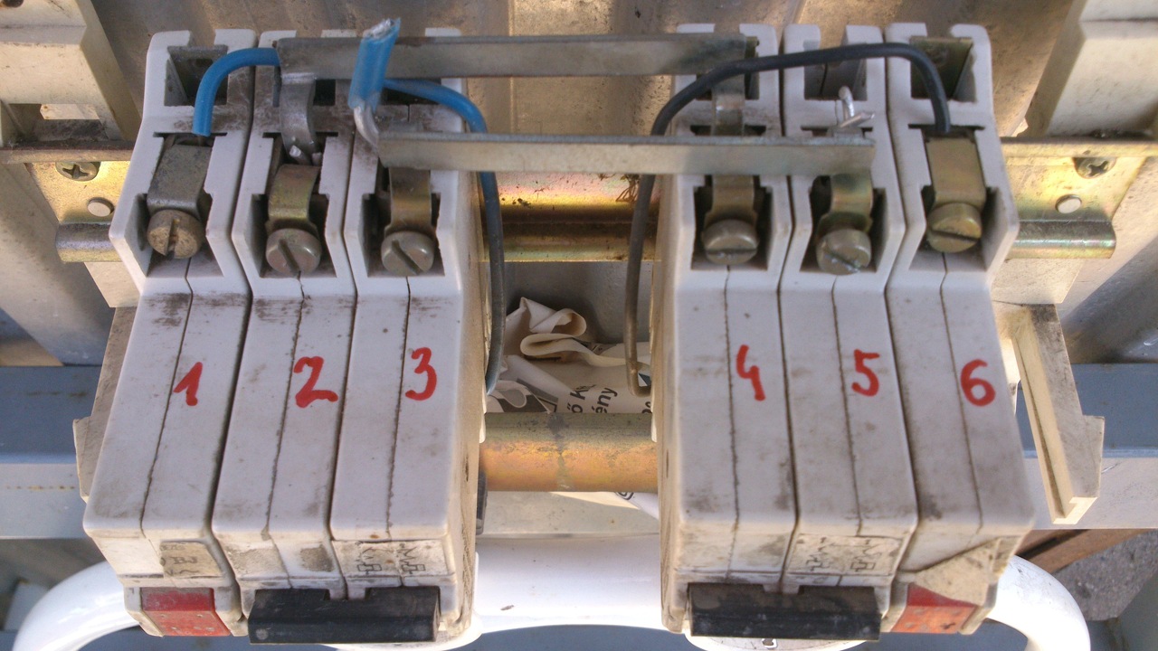

(#) nalacak hozzászólása Jún 28, 2014 /
sziasztok
Segítséget szeretnék kérni javítási munka miatt a műhelyben leszereltem a falról a képen látható 220v dugóaljzatot de elfelejtettem hogy volt bekötve.Sima egyszerű dugaljal nincsen gond de itt a dupla kismegszakító társítva világító leddel megzavar!!!
A képen látható vezetékek úgy vannak rajta ahogy voltak,csak a bekötés nem látható!kivéve egyett a 3 számún látszik hogy ott elvágtam a nullát. Ez tuti!!!
Pld nem értem hogy az egyik világító led nullára van kötve, a másik a fázisra hogy ez miért is van.
A lényeg beszámoztam ha valaki megtudná írni hogy melyikhez kel nullát és melyikhez kell fázist kötni megköszönném.A képeket csatolom.
(#) Gabó válasza nalacak hozzászólására (») Jún 28, 2014 /
2es fázis 3as nulla.
és a másik oldalon 4-5-6?
Másik oldalon a 4-5 ahol a 4 fázis 5 a nulla. De elég bekötni vagy a 2-3at vagy a 4-5öt, mivel fölül az a fém, az áthidalás.
én is igy gondoltam csak megzavart a világító led,és ezt még most sem értem hogy az egyik a fázisra van a másik a nullára kötve.Elmagyarázod nekem hogy okosabb legyek
Párhuzamosan van kötve a kismegszakítóval. Ha a dugaljba van feszültség, akkor világít a visszajelző. Abba nem led van, hanem glimm égő.
(#) potyo válasza nalacak hozzászólására (») Jún 28, 2014 /
Azok inkább glimm lámpák, nem ledek, de ebből a szempontból lényegtelen.
Hová van kötve azok dugaly felőli oldala? Nem pont épp a nullára ott, ahol a másik kivezetése a fázisra, és fordítva a másik oldalinál?
köszönöm a segitséget
igaz a glimm lámpát még most sem értem de a lényeget megtudtam örök hála.
ja én a középső képet nézem !!! akkor azt látom hogy a baloldali a nullán van
a jobb oldalin a fázisra van kötve.
Jobb oldali a nullás a bal oldali a fázisos, de ez ebbe a kapcsolásba lényegtelen, mert mind a kettő ugyan úgy van bekötve.Fölül amit írtam bekötöd a fázis-nullát, alul meg a védőföldet és kész. De az írásodból azt veszem észre, hogy nem nagyon ismered ezt az erősáramú témát, ezért felhívom a figyelmedet A hálózatra kapcsolt alkatrészek érintése életveszélyes!!
