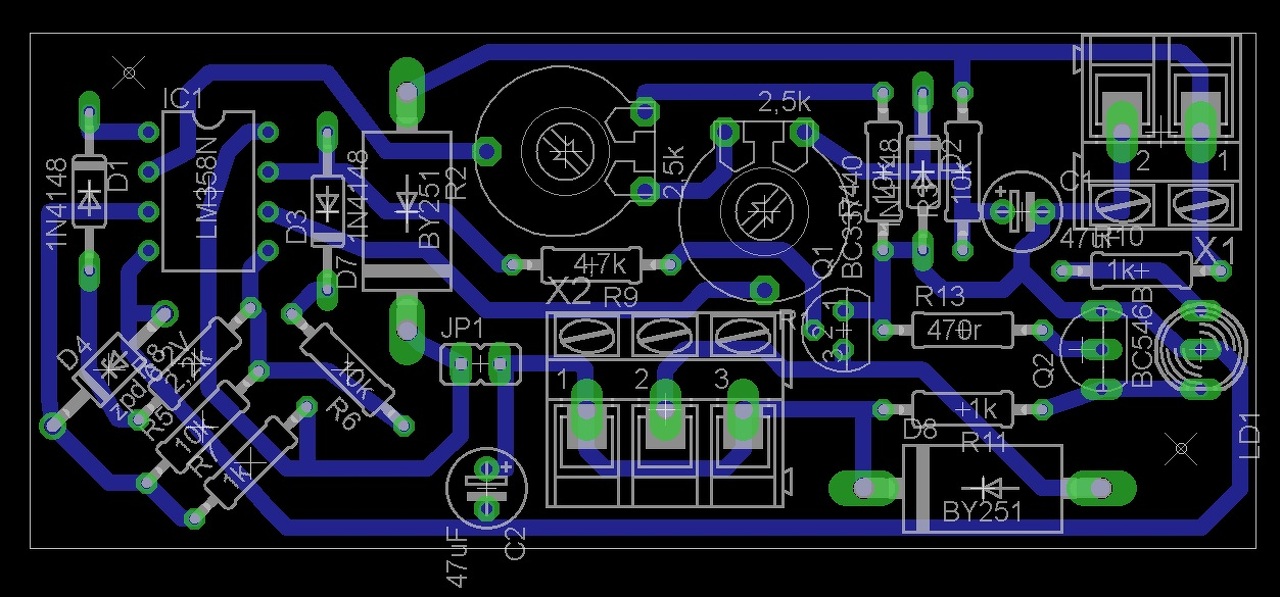

Szeretnék egy kis segítséget kérni! Megépítettem az ebbe a topicban talált CHG-CMP2-sch.png kapcsolási rajzot annyi változtatással, hogy tettem rá egy DUOLED-es kijelzőt és annyiban alakítottam át, hogy a relé táplálása a töltőtől menjen ha meghúz, de egy jumperrel vissza alakíthatóra csináltam. A relé egy 12V-os autó relé Le akartam tesztelni egy kis akkuval, de nem azt csinálja szerintem amit kéne. A következőt csinálja a kapcsolás. Ha az akkut a bemenetekre kötöm a töltő helyére (mintha a töltő lenne ott, mint fesz. forrás) a relé magas hangon zúg. Ha az akku helyére kötöm akkor mélyebben zúg mint egy rossz csengő. Érdekes volt, hogy rámértem az LM358 bemeneteire és kimeneteire. A potmétereket csavargatva változik a feszültség a 2-es és 6-os bemeneten, a 3-as és 5-ös bemeneten kb. ugyanakkora feszültség van (6,3V), a kimeneteken viszont nem változik a feszültség a potméterek állítására. Egyiken sem. Ma a relé jól működik azt kipróbáltam külön. Az akku bemenetre (a kétpólusú sorkapocs) egy kis kapcsolóval megy a fesz. az akku kapcsolódásról. Ha ezzel kikapcsolom az idfe érkező feszt, akkor a LED piros, ha bekapcsolom, akkor sárga színű. Lehet rossz az LM358 esetleg? Ha kell megmérem amit javasoltok és leírom. Köszönöm a segítséget előre is! |
