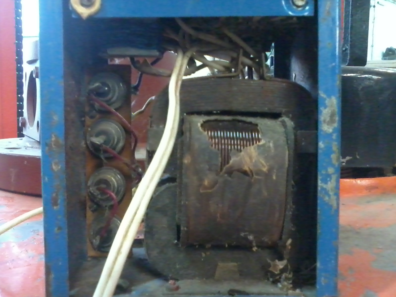

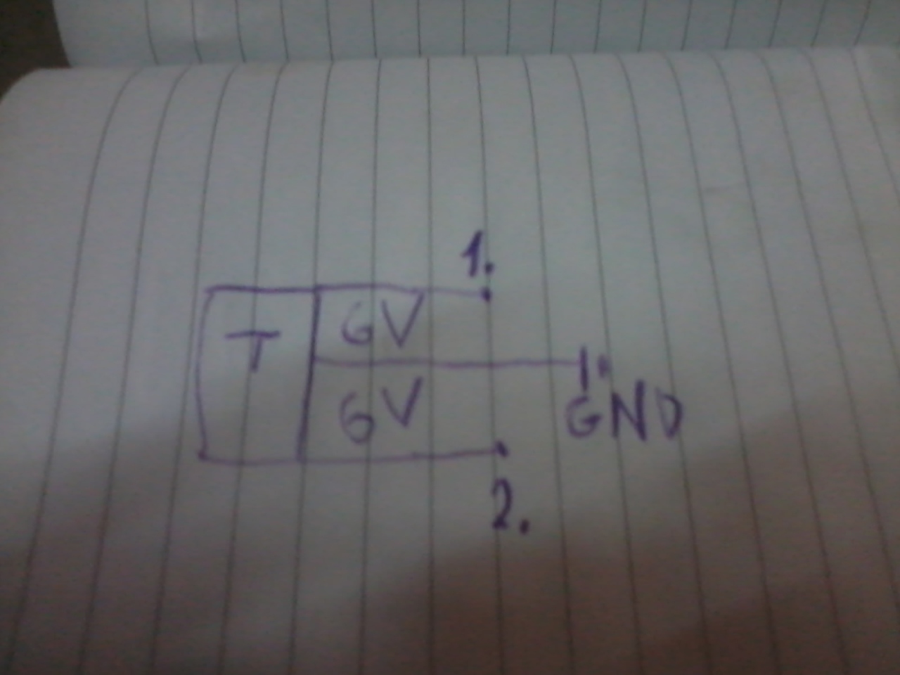

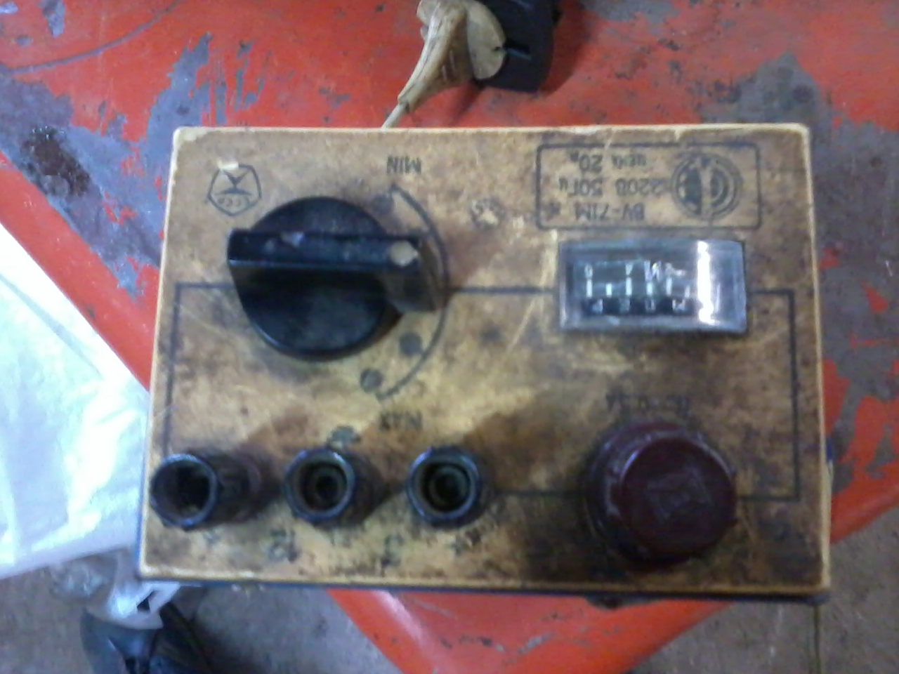

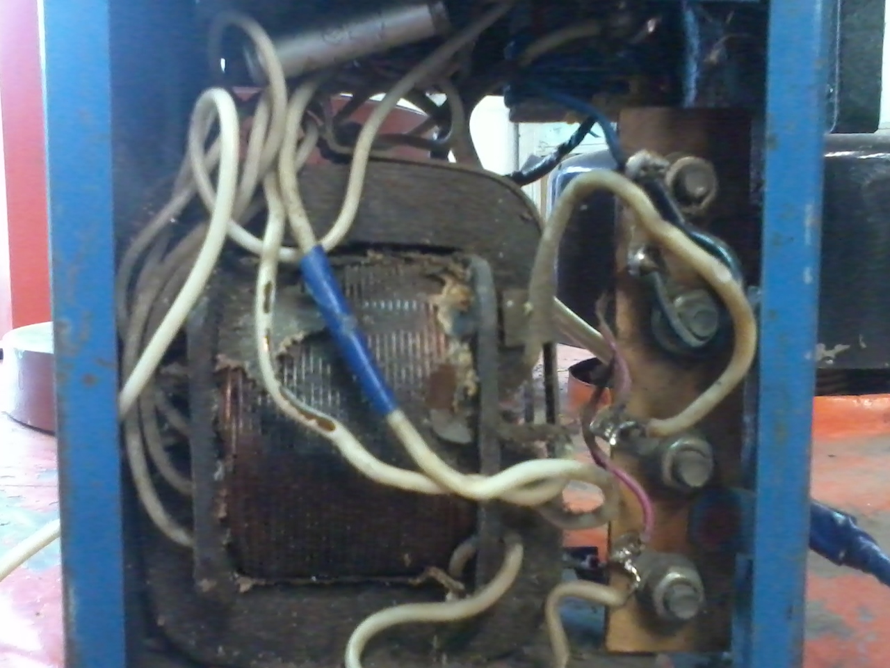

Segítséget szeretnék kérni egy,még a békebeli idökböl visszamaradott töltö "felújításában. Mint az az egyik képen látható megélt már pár dolgot ez a töltö (egyik secunder barna...). A trafo 2 6,2v ac kimenettel rendelkezö gyári darab.
A dióda hiddal vagyok gondban nem látom át, hogy hogy kellene bekötni hogy a 6 és a 12v is használhatólegyen külön külön. A 2 secunder tekercs egyik vége közösitve van (gnd) kivezetés.
Valaki ha venné a fáradságot és mutatna (esetleg gyors rajzolna) egy bekötési rajzot azt megköszönném.

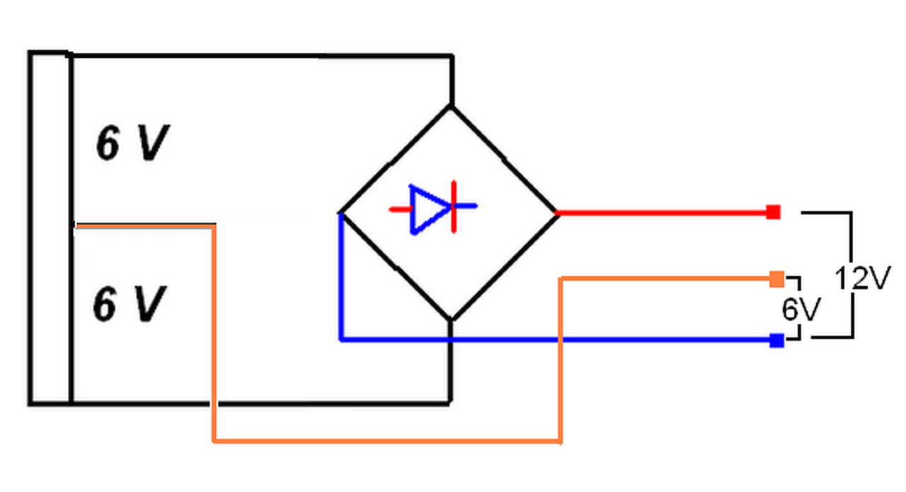

(#) Mircsof válasza (Felhasználó 13571) hozzászólására (») Máj 31, 2014 /
Segített a dolog megértésében a rajzod bár annyi eltérés van a dologban hogy nállam a 2 6v- os tekercs közös vége egyböl az akumlátorra megy (gyárilag) amennyire megtudom állapítani a 20 éves forrasztásról.
Igy a 12v az 1-es és a 2-es pont között van. Vègülis már csak azt nem értem hogy a gnd ahogy kijön a trafobol az ugy "kopaszon" ki van vezetve a sarura igy hogy lesz abbol 12v egyen mikor a trafo másik kett vezetéke a gnd -hez képest 6v Ac.

(#) proli007 válasza Mircsof hozzászólására (») Máj 31, 2014 / 1
Hello! Kapcsoló nélkül is megoldható, csak kerülni kell a 6 és 12V töltés egyidejű használatát. A két közösített szekunder kivezetés lesz a 6V plusz pólusa. A kék meg mindig az aksik negatív pontjára megy.

Köszönöm ez az!
Egyidejűleg nem lessz töltve vele, ha megnézed a fentebb csatolt képeket egyiken látszódik a 3 fekete csatlakozó amelyekből egyik Gnd a másikat meg cserélgeted attól függően épp 6 vagy 12V-al akar tölteni a tulajdonosa.
A graetz híd bekötése még nem egyértelmű, de arra megpróbálok rájönni magamtól.
