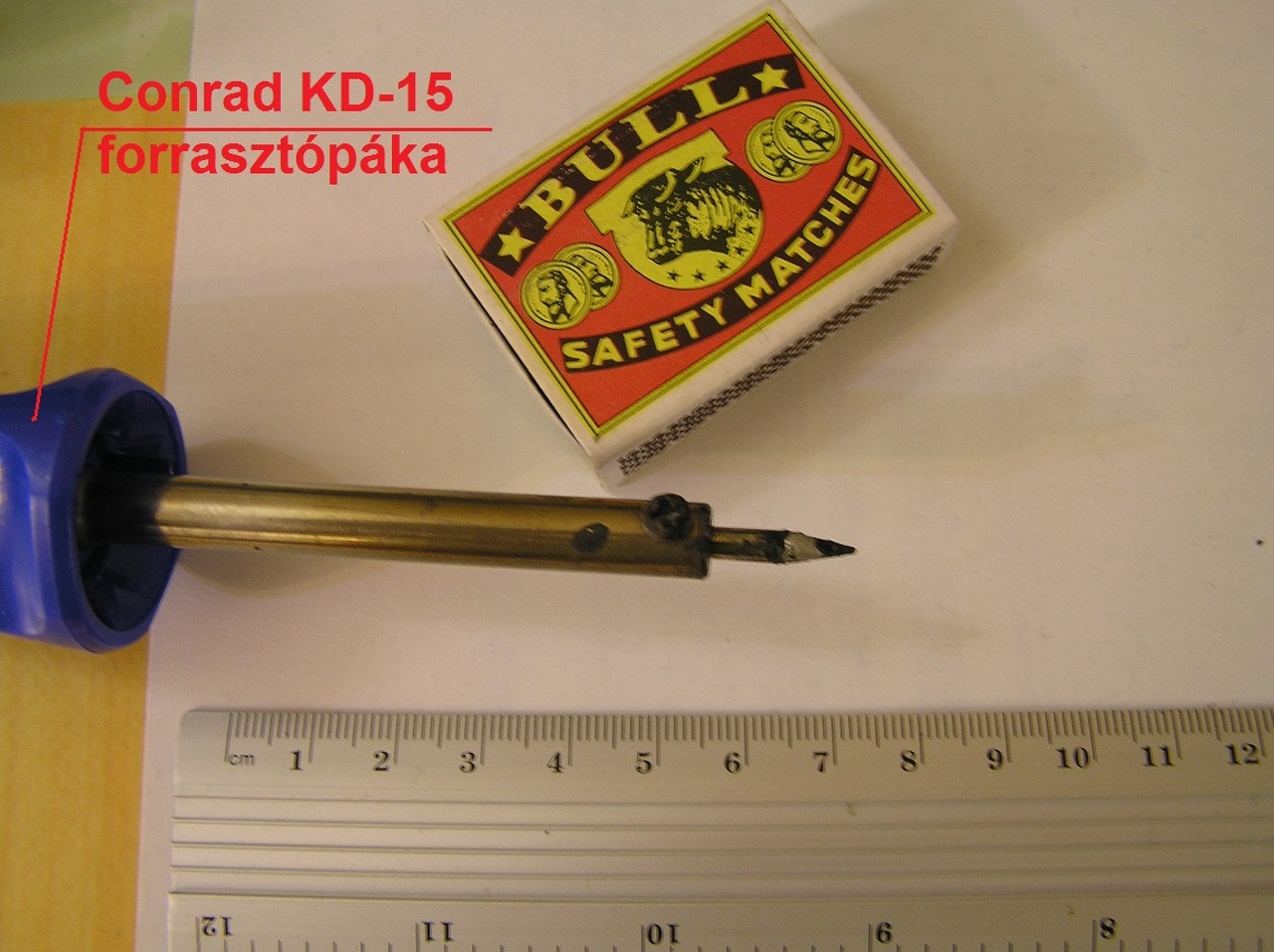

Beugrottam én a HEstore-ba-ba, ahová vittem magammal a pákám (hogy majd kiválasztjuk a legjobb, hozzá passzoló hegyet), de kiderült, hogy ott csak a megrendelt termékek átvétele történik. Tehát, meg kellene rendelnem a forrasztóhegyet, és utána átvennem a boltban. Ezek vannak, de nem tudom melyik a legjobb, ezért segítséget kérek a választásban. A mellékelt képen látható Conrad KD-15 (15 W-os) forrasztópákám van, és olyan hegyet keresek, amellyel apró tárgyakat tudok forrasztani (évente mondjuk 10 darabot ☺), vagyis alkalmas finom munkára. (Ha már arra jártam, betértem, elsősorban ebédelni, az Ikeába, és a beépíthető LED-léceken nagyon szép csatlakozósarukat láttam, de sajnos külön nem árulják őket. Egy ilyen szerintem az én céljaimra is megfelelne.)
Ebbe a pákába magad is készíthetsz hegyet. Az egész nem más, mint egy darab vasrúd.

Ha rám hallgatol, akkor nem kinlódsz a vásárlással. Megméred a pákahegy átmérőjét amit becsavarozol. Azzal megegyező átmérőjű (sárga/vörös) rézpálcából vágsz kellő hosszúságot és kihegyezed a végét. (Nem vasrúdból, mert a büdös életbe nem tudsz vele forrasztani, csak műanyagot!) Én így készítettem különböző hegyeket a pákámhoz és tökéletesek. Kopnak lassan, attól függ mennyire "dörzsölöd" az alkatrész lábakat vagy vezetékeket forrasztás közben. Én meg vagyok vele elégedve és nyugodt szívvel ajánlom Neked is ezt a módszert, egyszerű, olcsó és még vasárnap délben is tudsz "venni" pákahegyet ilyen módon. ![]() Megvettem kb. 3hete a Fahrenheit piros színű alap forrasztóállomását, amit szintén ajánlok mindenki figyelmébe. Jól dolgozik nagyon és nem drága. Szerintem megéri megvenni, jól lehet vele beültetni és a leghegye is forraszt!
Szerintem nagyon túlbonyolítod. Az elegáns megoldás egy dolog, de ha nincs kreativitásod megforrasztani egy könnyen elintézhető felületet, azon semmilyen bevásárlás nem segít.
