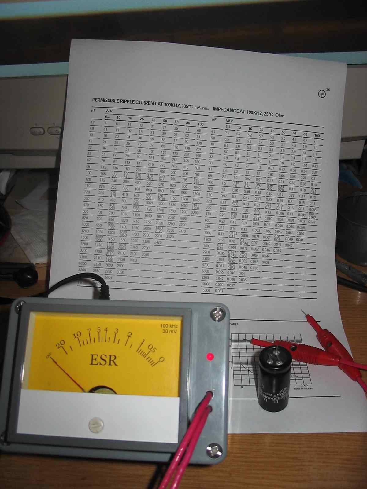

A tavaj készült ERS mérőmet szeretném bemutatni.
Hogy miért csak most tettem fel ?
Mert mostmár bizonyított !
(#) watt válasza elektrorudi hozzászólására (») Jan 13, 2008 /
Ebből jó kis cikk lenne! Please!
(#) Gery válasza elektrorudi hozzászólására (») Jan 13, 2008 /
őő lehet hogy hülye kérdés de mitis csinál ez? ERS mérö?
(#) Balázs válasza elektrorudi hozzászólására (») Jan 13, 2008 /
Szép munka, és hasznos műszer, gratulálok!
Gery: Az elírás, ez egy ESR mérő.
(#) devil2006 válasza Gery hozzászólására (») Jan 13, 2008 /
Mármint ESR
No de kondenzátor tester néven ismert cucc...
(#) Gery válasza devil2006 hozzászólására (») Jan 13, 2008 /
Jaa ESR, igy már kicsit ismerősebb. De mimond meg a kondirol? Mert én annyit nézek meg hogy hagyományos vagy lowESR. Mi ez az ESR tulképpen?
(#) elektrorudi válasza Gery hozzászólására (») Jan 13, 2008 /
Sziasztok !
Köszönöm a dícsérő szavakat, és bocsánat az elírásért :
természetesen ESR és nem ERS...
A műszer az elektrolit kondenzátorok soros ellenállását
(ESR = Equivalent Series Resistance) méri.
Ennek a paraméternek elsősorban kapcsolóüzemű tápegységekben alkalmazott elektrolit kondenzátoroknál van jelentősége. A PC-k, TV-k, és általában minden elektronikus eszköz meghibásodásának legalább a 90%-a a tápegységben lévő elektrolit kondenzátorok hibájából ered (ezt szervizes szakemberek erősítsék vagy cáfolják meg) !
Szinte mindenki látott (hallott róla) már "púpos" kondenzátort. Ez a jelenség a kondi betegségének végső stádiuma. Ilyenkor vagy felrobban, vagy a környezetében található félvezetők füstölnek el, megelőzve a kondenzátor kipukkadását.
Azonban nagyon sokszor, nincs még külső jele a kondi hibájának. A digitális multiméterekbe opcionálisan beépített "kapacitásmérő" nem mutat ki hibát, hiszen a kondi kapacitása bőven megvan, sőt...
Azonban a rossz kondenzátorok soros ellenállása a névleges gyári érték többszörösét is elérheti, ezért a kapcs. tápegységekben alkalmazott pár 10-100 kHz frekin már nem szűrnek kellőképpen. Ez mindenképpen a készülék meghibásodásához vezet !
Ez a probléma csak mérés útján határozható meg.
Erre való ez a kis műszer.
Még annyit :
- a műszer saját konstrukció (a neten fellelhető 4-5 féle kapcsolás közül egyik sem tetszett eléggé).
- a műszer, a kondenzátorok gyári adatlapján feltüntetett 100kHz-es, 30mV-os színuszjellel mér.
- a kondenzátorok vizsgálatához, a kondenzátort nem kell a NYÁK-ból kiforrasztani, ott helyben mérhetők.
Bocsánat a topik-on szokatlanul hosszú levélért.
Esetleges érdeklődés esetén természetesen további info-t is írok, de az elég hosszú lenne. Nem tudom mit szólnának hozzá a moderátorok ?
(#) még1MbR válasza elektrorudi hozzászólására (») Jan 13, 2008 /
Klassz lett! Kérhetek rajzot róla?
(#) valve válasza elektrorudi hozzászólására (») Jan 13, 2008 /
Sztem, ha unod magad egy délután, akkor már watt és jómagam is szeretnék egy cikket erről,..
Tedd fel a kapcsolást, nekem is jól, sőt nagyonjól jönne egy ilyen műszer,.. Előre is köszi!
(#) Moderátor hozzászólása elektrorudi hozzászólására (») Jan 13, 2008
„Nem tudom mit szólnának hozzá a moderátorok ?”
Az, hogy emberkék leírják a dolgokat sosem volt és ezután sem lesz baj!
(#) szabi83 válasza elektrorudi hozzászólására (») Jan 13, 2008 /
Klasszul nézki, grat
(#) titi válasza elektrorudi hozzászólására (») Jan 14, 2008 /
Gratulálok, és én is örülnék egy cikknek!
(#) mex válasza elektrorudi hozzászólására (») Jan 14, 2008 /
Gratulálok én is, örülnék,ha lenne belőle cikk.
(#) Rapidus válasza elektrorudi hozzászólására (») Jan 14, 2008 /
Szerintem is jól néz ki, de ennél még fontosabb a hasznossága. Csatlakozom azokhoz, akik a komplett cikk megírására bíztatnak!

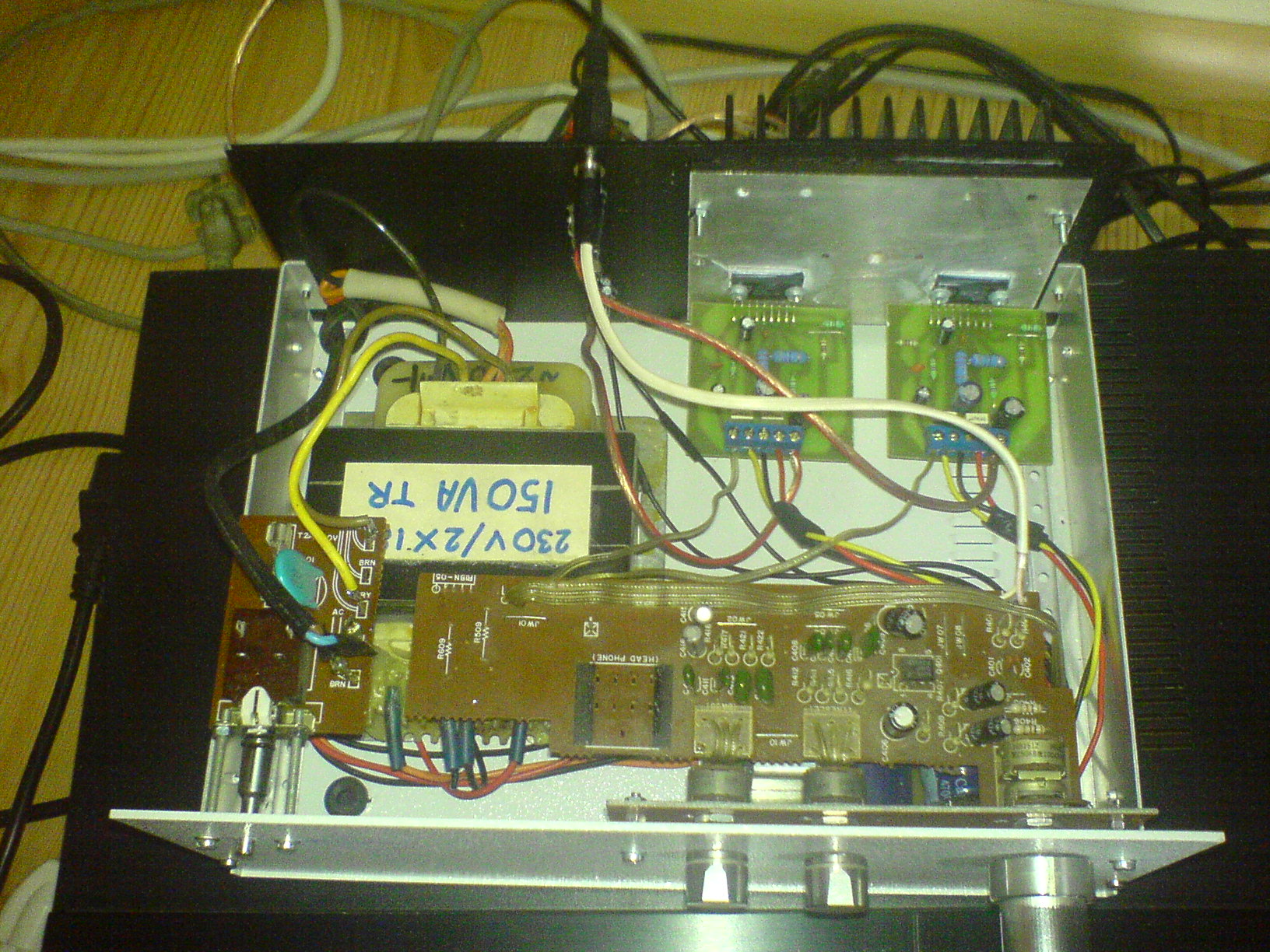

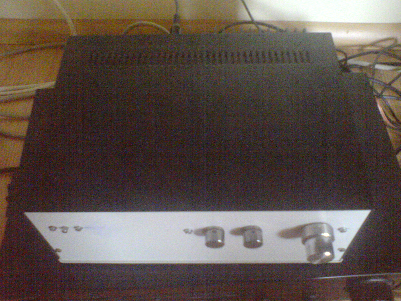

sziasztok!
Ma reggel fél háromkor lettem kész az erősítőmmel! Vegfoka két darab TDA1514-esből áll, az előfok egy toshiba deck-ből lett bontva, a hálózati kapcsoló is abból van. Hely hiány miatt a táp az előfok alatt kapott helyet.
van benne 1-2 felfogatási és szigetelési és lemezmegmunkálási megoldás ami a saját szemem is szúrja de nézzétek el nekem mivel kezdő vagyok
íme 1-2 kép:
(#) valve válasza Istike88 hozzászólására (») Jan 14, 2008 /
Sztem nagyon jó lett! A végfokpanel, kit vagy Te exkabáltad? (grat még1x hozzá, csak így tovább)

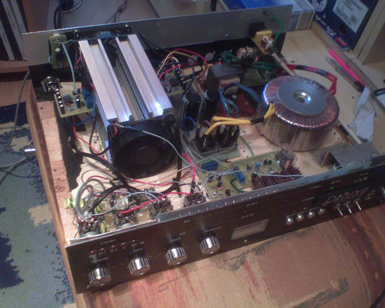

(#) Carter hozzászólása Jan 14, 2008 /
Én is teszek fel egy képet az első erősítőmről. (még nincs befejzve)

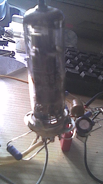

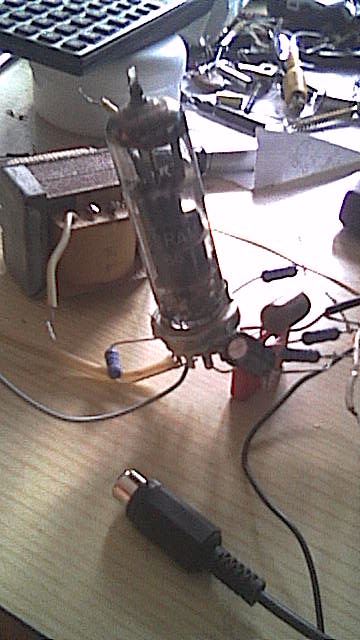

(#) abraboro válasza watt hozzászólására (») Jan 14, 2008 /
Nekem is ismerős a dolog. Itt egy csőpróba. De legalább szólt is.

(#) Istike88 válasza valve hozzászólására (») Jan 14, 2008 /
Köszi szépen a biztatást! én csináltam még régen és most szereztem hozzá megfelelő trafót és úgy döntöttem hogy bedobozolom. Akkor még kézzel rajzoltam a panelokat, elég egyformára sikerültek
(#) zoknee válasza Carter hozzászólására (») Jan 14, 2008 /
Nagyon jól néz ki!
Mit fog tudni ha kész lesz?
Én kíváncsi lennék, hogy oldottad meg a bemenetválasztót?
Csak így tovább!
(#) Carter válasza zoknee hozzászólására (») Jan 14, 2008 /
A bemenetválasztót egy PIC fogja vezérelni (hagyományos relés). Infra távirányítás, motoros poti, LCD kijelző. A teljesítmény kb. 2x100W 4 ohm.
(#) Gery válasza Carter hozzászólására (») Jan 14, 2008 /
Fú ez nagyon jó :eek2: Tudnál még róla pár képet felrakni? Azis érdekelne hogy az előlapot hogycsináltad? Meg magát a dobozt. Nagyon szép munka
(#) watt válasza abraboro hozzászólására (») Jan 14, 2008 /
Még jó, hogy szól(azaz működik!), hiszen pont azért lógatja össze az ember, hogy megnézze jó lesz-e mielőtt kész panelt készít hozzá!
Teljesen normális megoldások ezek, csak a nagyon amatőrök nem mernek ilyen vizekre evezni.
