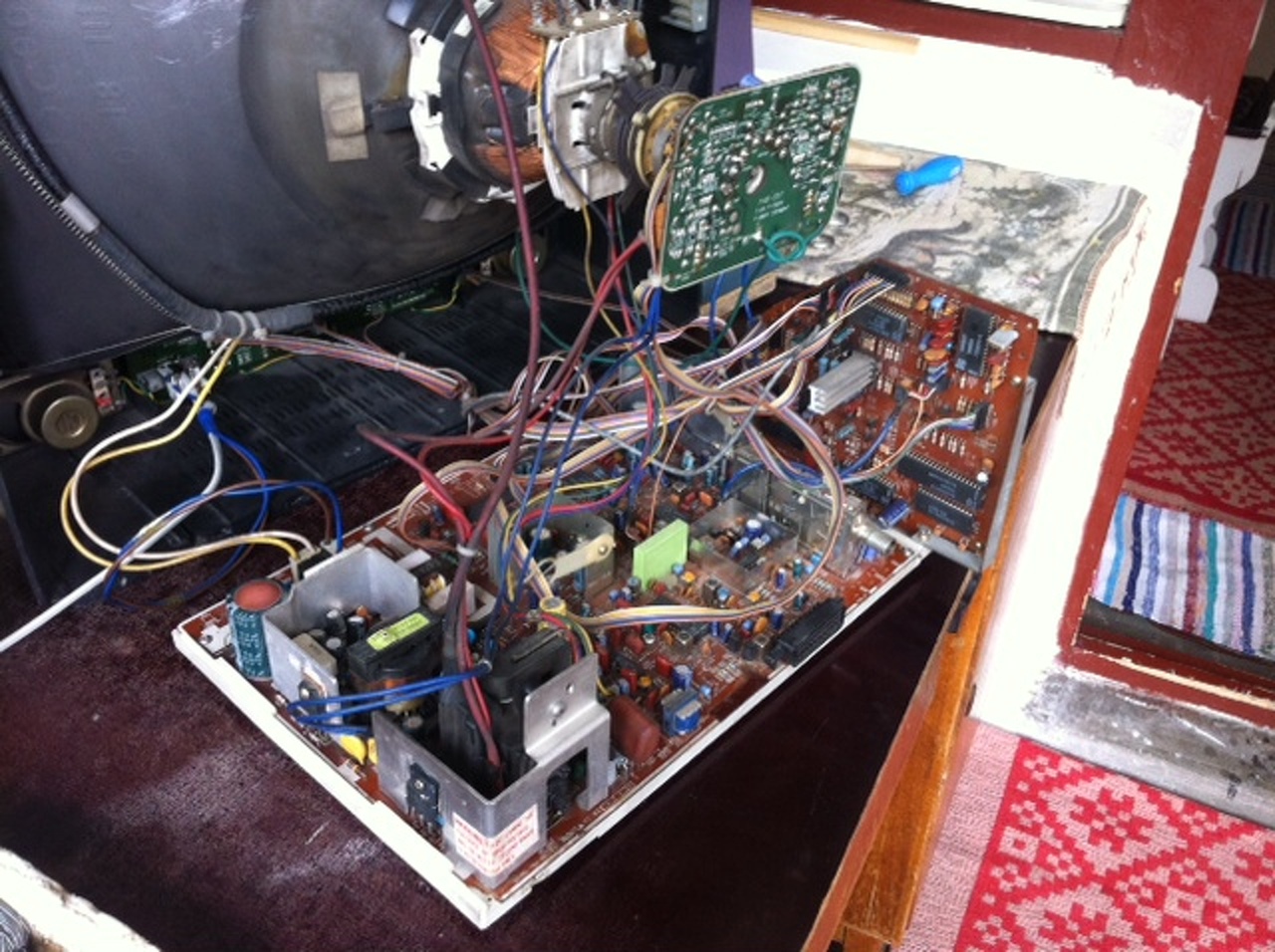

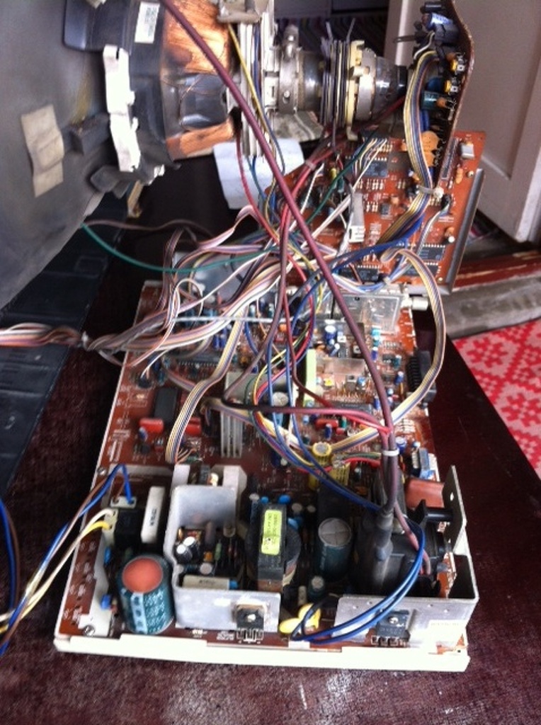

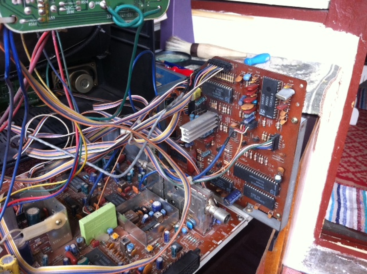

(#) cxaba válasza kadarist hozzászólására (») Júl 2, 2014 /
Köszönöm, akkor fogok készíteni más képeket is.
(#) cxaba válasza cxaba hozzászólására (») Júl 2, 2014 /
Ha estleg azek többet segítenének?
továbbiak:
Hálás köszönet,
A dolgok alakulásáról néhány szóban vissza fogok térni.
Tisztelettel
Csaba

(#) cxaba válasza kadarist hozzászólására (») Júl 6, 2014 /
Hálás köszönet,
A TV müködik, rajz nélkül nem ment volna, a TDA 4601 és a C3552-tranzisztor bázisát csatoló elko vólt a ludas, a kép minöség jó, csatorna váltáskor nincs tökéletes vizszintes szinkron de nagyon rövid idön belül be áll. Még valami gubanc a hanggal is van mert csak egy elhangoláshoz hasonló alapzaj van amit lehet erősíteni-halkítani de az adás hangja nem halszik egyáltalán. Még nem néztem meg semmit és a feszültségeket sem ellenőriztem, csak akartam tudatni amint meg igértem hogy van előrelépés. Most fogom folytatni tovább a keresést.
Tisztelettel Cs.
