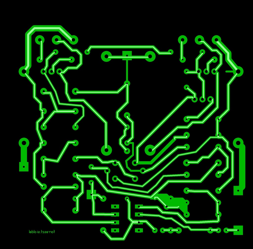

Szia! Itt egy végerősítő kapcsolási rajz. 60W+-33-tól +-36Vhttp://www.hobbielektronika.hu/forum/files/63/6334be044ea9557444334...fd.jpg Amennyiben érdekel a nyomtatott áramkör felteszem.

Megsérült az eredeti anyag, de pótoltam új rajzaimmal. A kapcsolás előnye, hogy olcsó az elkészítése, ha van megfelelő trafód. A leírást érdemes áttanulmányozni kapkodásom ellenére is.
A hozzászólás módosítva: Dec 28, 2012
Beültetési rajz.
Nem megy el hiába választom ki a fájlokat A hozzászólás módosítva: Dec 28, 2012

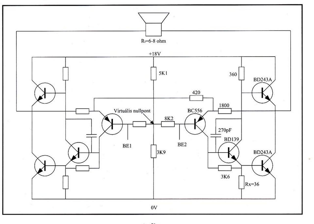

Itt egy mini quad rajz pár filléres alkatrészből. Négy darab épült belőle régebben.
T1-T3 és T2-T4 párost érdemes válogatni bétára, illetve egymáshoz ragasztani. A tekercs 25 menet 1cm átmérőn 1mm-es huzalból egy sorban. Az áthúzott ellenállások 2W-osak. Teljesítmény, azthiszem 8ohm-ra olyan 60W-t tud, 32V körül veri be a fejét. Üdv!
Szia! Nagyon jó! Keith Snook darlingtonosára emlékeztet.
Kösz! Abból jött az ötlet, csak ahova kellett volna oda az nem fért volna be, úgyhogy összeollóztam egy másik végfok bemeneti részével, megkapta az eredeti fesz. utánhúzós meghajtást, csak megfordítva, meg pár apróbb kiegészítést.
Én is tudok hozzá hasonlót PA100 mestertől. Mások nagyon dícsérték, de én még nem építettem meg. Olcsó félvezetőkkel működik. A 3db dióda 1N4002 és nem 1N4148 mint ami a rajzon szerepel. Célszerű a 47µF-os elkót a visszacsatolásnál lecserélni két szembefordított 100µF-osra (> bipoláris elkó). 2.2UH tekercs lég-magos, 23 menetes, D = 1mm zománcozott huzal rézhuzal, a magátmérő 10mm volt, hossza 24mm. Az erősítő kimeneti teljesítménye: THD és IMD <0,01%, ... 50W, 20Hz ... 20kHz

Találkozott már valaki ezzel a rajzzal? Hifi Piac 1998 áprilisi számában jelent meg. Egy kedves barátom nyúz, hogy jó lenne megépíteni, de nyákot rajzolni a gyengém.
Szia! Így ránézésre a fél-híd a JLH'69-re hasonlít. A NYÁK-tervet onnan át tudod venni.
Mikor a cikk szerzője az Rx csökkentésével a B-osztályú működést említi, minden reményem szertefoszlott a történet komolyságával kapcsolatban
