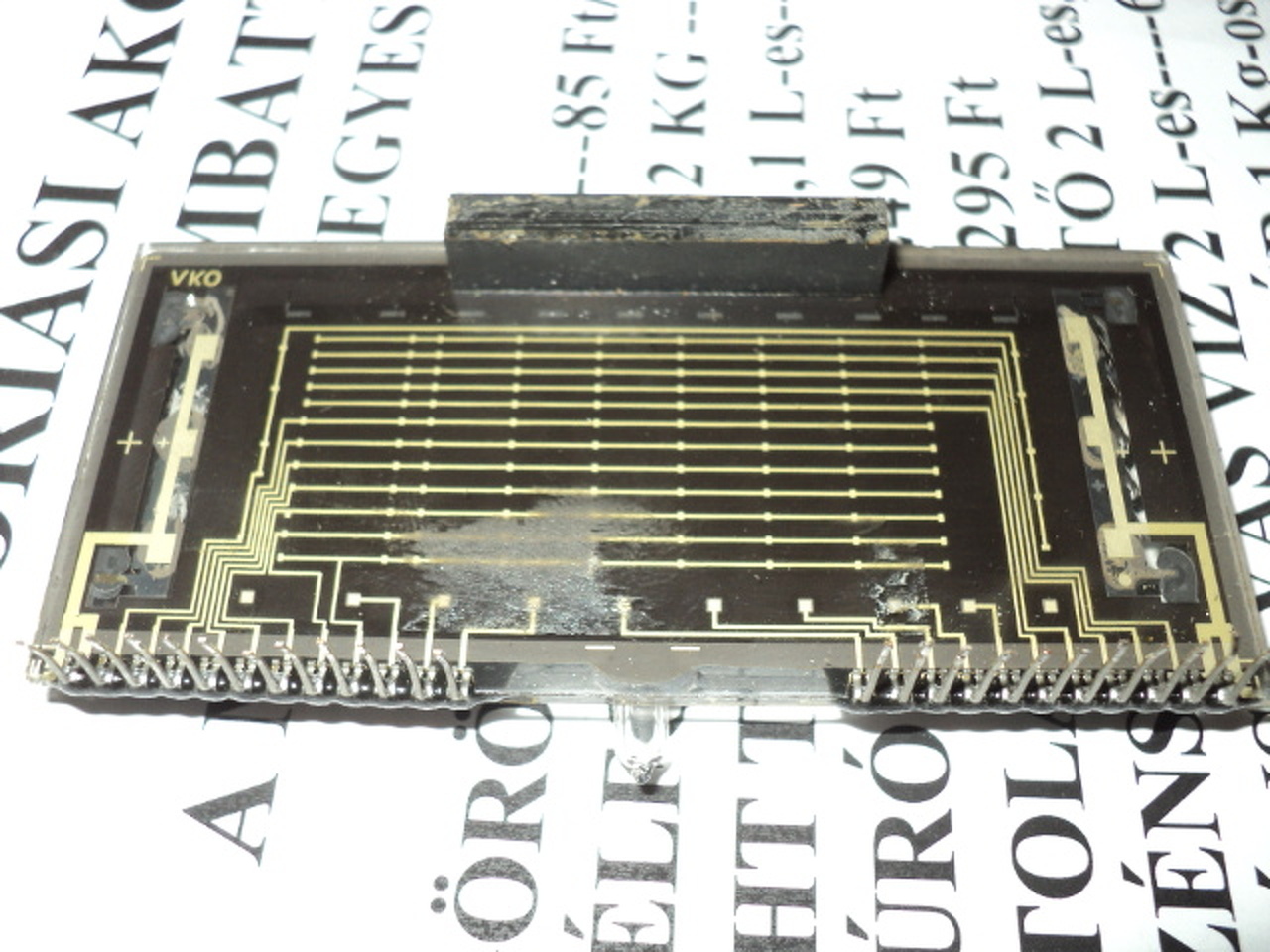

Sziasztok hogy tudnám megnézni hogy a kijelző működik-e?Az istenért sem tudom életre kelteni.Megkapta a 15v-ot,és a fütés a 2.5v ot,de semmi,csak nagyon gyengén a szálak parázslanak benne.
(#) Bakman válasza blasz hozzászólására (») Júl 25, 2014 /
Vezérlőjel is kell neki. Google képkeresőbe beírod az IC típusát, kapni fogsz egy pár alkalmazási példát, onnan már könnyű lesz elindulni.
(#) blasz válasza Bakman hozzászólására (») Júl 25, 2014 /
Szia jelgenerátort kötöttem rá,de nem mutat semmit
Gondolom azért a számoknak világitani kellene,de lehet rosszul tudom
(#) blasz válasza blasz hozzászólására (») Júl 25, 2014 /
Megoldottam ketté törtem 2 napja kínlódtam vele,ment a szemétbe.
(#) Buvarruha válasza blasz hozzászólására (») Júl 25, 2014 /
Gratulálok, nem olyan bonyolult szerkezet az a VFD, miért nem próbáltad ki az IC-k nélkül?
(#) blasz válasza Buvarruha hozzászólására (») Júl 25, 2014 /
Köszönöm,a részvétet,mindent amit olvastam kipróbáltam de nem ment,csak a fütőszálak parázslottak.
Adsz neki fűtést és a lógó lábakat ujjal taperolva is már világítaniuk kell a szegmenseknek. Ha normáls fűtés mellett izzott a szál, akkor még lukas sem volt, szóval biztos, hogy működött a kijelző... A fűtés0-ját, vagy --át összekötötted a kijelzőt hajtó táp -ával?
Igen,össze volt kötve,de semmi életjelet nem adott magából.egy egyszerű szerkezet megkínozott,de hirtelen felindulásból ez lett belőle.

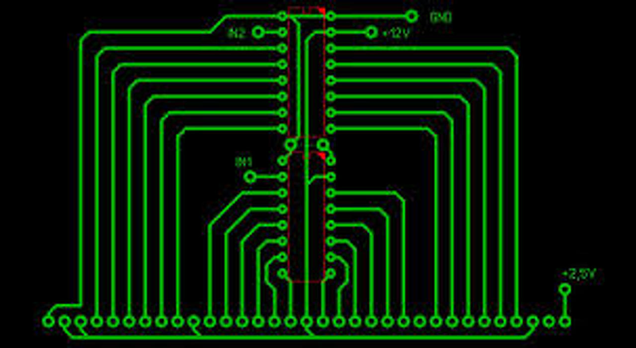

Eszerint csináltam a próbákat

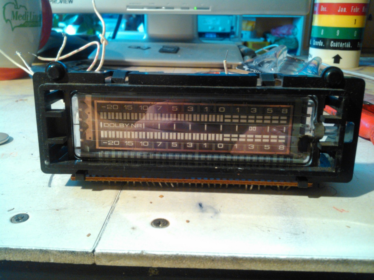

Üdv mindenkinek. Van egy CP1057GR névre hallgató VFD-m vezérlővel együtt. Az lenne a kérdés, tud-e valaki valami adatlapot róla, mert google nem segít. Vagy valaki felismeri-e a panelt, és meg tudná mondani miben volt pontosan. Elsősorban a működési feszültségei lenne fontos. Egyszer már sikerült életre kelteni, de halvány volt. Az szinte biztos, hogy AC fűtötte. Annó 2V fűtéssel, és+-12V táplálta a vezérlés/szűrő áramköröket ezzel próbálkoztam. A panelen is vannak számok: GCMK-29EHB 81-751-616-21

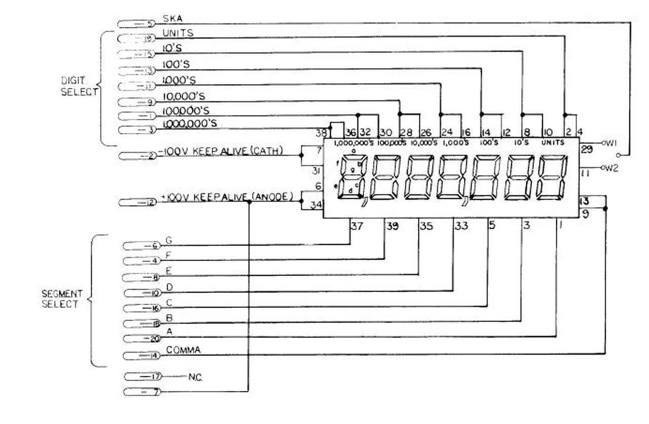

Srácok, kaptam egy kijelzőt, de nem tudom miként, és hogyan tudnék életet lehelni belé.
Csatoltam a képeket.
Nem tudom miben volt, de jó lenne belőle órát vagy egyéb mást készíteni.
Milyen és mekkora feszültséggel lehetne üzemeltetni?
A hozzászólás módosítva: Júl 30, 2014
(#) don_peter válasza don_peter hozzászólására (») Júl 30, 2014 /
Az már meg van, hogy mibe való:
System 7
Williams C8364 Player Slave Display
5762-09463-01
Ez egy flipper kijelző.
De még a feszültséget nem tudom...és, egyen vagy váltó kellhet neki?
Előre is köszi.
(#) gernerakos válasza don_peter hozzászólására (») Júl 30, 2014 /
Üdv! Multiméterrel mérd ki, hogy melyik 2 láb a fütőszálaké, ez olyan 10-20ohm kötzi lesz, ide max 5, de inkább 2-3vAC fesz kell. A szegmenseknek kell a többi láb, ide uzemben ajánlott olyan 30-35V DC. Tesztelni jó lesz 12v is. Aztán már rajtad múlik mi lesz belőle... Ja és a multiplexelés. Van amikor egy szegmenshez, vagy digithez egyszerre több helyre kell feszültséget adni. Na az már keményebb dió.
(#) don_peter válasza gernerakos hozzászólására (») Júl 30, 2014 /
Köszi, ezeket ellenőrzöm.
A többi már a program dolga, azzal biztos nem lesz gond..
(#) sooty válasza don_peter hozzászólására (») Júl 30, 2014 /
Ez egy jó öreg flipper kijelző (plazma). Ha nem szökött el belőle a gáz kell neki vagy 200v egyenáram , mint a nixicsöveknek. Van egy keep alive katódja is ami előfűti a csövet. Nem vfd , nincs benne fűtőszál.
Kb. ezt a panelt kellene hozzá legyártani (az eredeti williams panelen nagyfesz ic-k vannak azokat nehéz beszerezni már) kijelző meghajtópanel. Az elvi kapcsolási rajzát mellékelem. A kijelzőt meg kell vizsgálni, hogy melyik lába hogy van bekötve ehhez valamelyik flipper kapcsolási rajzát töltsd le a Pinball adatbázis-ból.
