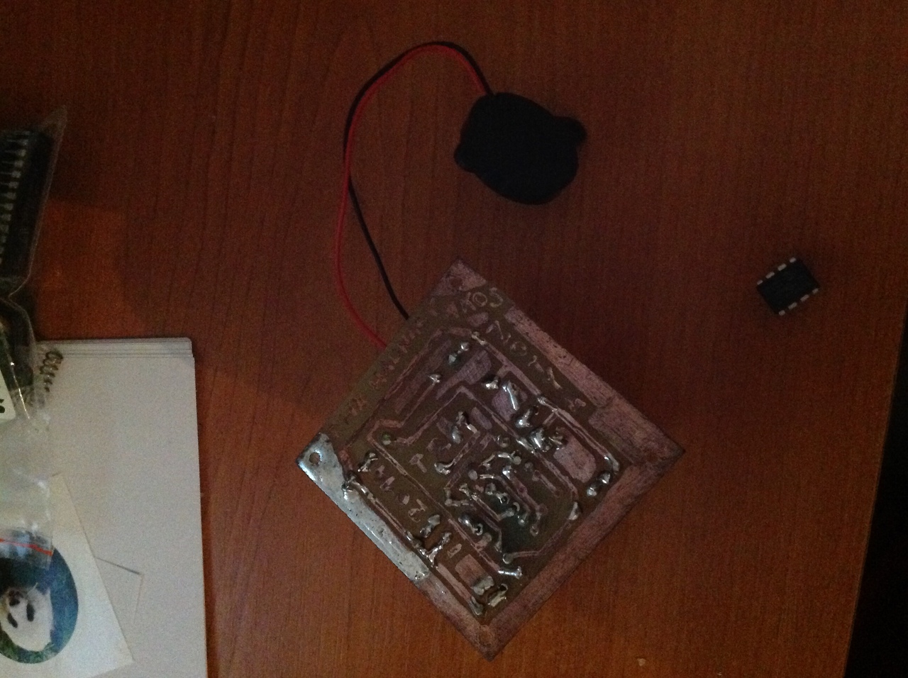

Megint itt vagyok. Lefotóztam az égető forrasztási oldalát is. Kézzel lett rajzolva, de ez látszik. A második képen egy szakadásvizsgáló van, múlt héten készítettem. A harmadik képen ennek a nyák lapja van. Nem volt itthon 10 Mohm -os ellenállásom ezért összeraktam két darabból.

Igaz nem a legszebb a forrasztási oldalról, de jó oda van cínezve. Szakadásvizsgáló otlet tetszik. Én nem bajlódtam PIC-égetovel, egybol rendeltem egy ilyet az íbéjrol.

Alkatrész oldalról jó, ha elfogatsz egy tanácsot akkor a forrasztási oldalon kétszer húzod át a vonalakat a fixel, akkor nem mar alá. Csak így tovább.
Köszi a tanácsot, jól hangzik!
