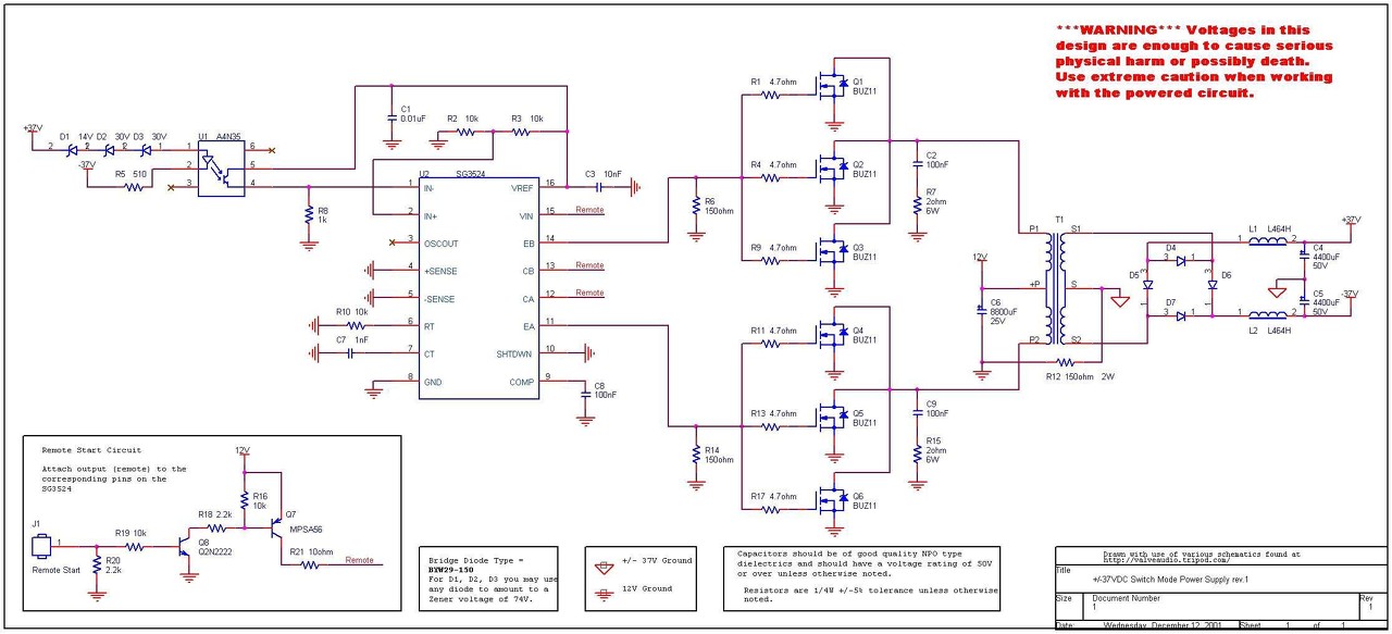

Sziasztok! Ma megint foglalkoztam kicsit az SG3524-el. A csatolt rajz alapján kötöttem be. Bár kicsit módosítottam rajta, mert a szekunder oldal nem szimmetrikus, hanem csak egy tekercs volt. A visszacsatolásban szereplő optocsatolónak pc817-est használtam, viszont a zénereket egy tl431-el helyettesítettem. Egész jók lettek a tesztek. Viszont azt vettem észre, hogy a szekunder oldalon kell kb. 20-25% tartalék, hogy a PWM ic még tudja kompenzálni a terhelést. Gondolom ezt azért még nagyban befolyásolja a trafó csatolása is. Ha így állítottam be a kimeneti feszültség maximumát a TL431-el, akkor még tudta kompenzálni a terhelést a vezérlés. 10V volt a kimeneti csúcs és a TL-t úgy állítottam hozzá, hogy a kimenet 4-8V-ig volt szabályozható és ezt simán lehetett is állítani. Ha ez így működne nagyban is akkor lehetne CO2-es hegesztőhöz tápként használni. Mi a véleményetek róla?

Szia. Ma megint volt egy kis időm foglalkozni az SG3524-el. Átkötöttem úgy ahogy írtad (visszacsatolás a comp. lábon). Invertáló bemenet a földre, nem invertáló a vref-re. 2k2-es ellenállás vref-ről a comp. lábra és ide jött az opto collektora is emittere meg a földre. Az opto másik oldala maradt ugyanúgy tl431-el szabályozott. Áramkorlátnak 0,1/2W fémréteg ellenállást használtam. Szépen végzi is a dolgát.
Csinálhatnál róla valami rajzot mert így nem látom át. Illetve nem tudom hogy az áramfigyelés jó lesz-e csak magában a söntön, és nem kell-e valami szűrés vagy integrálás oda.
Szia. Már készítem a rajzot, amint kész felteszem ide!
Szia. A rajz elkészült, csatolom .pdf és .dch (diptrace) formátumban is. A trafó áttétele 2x20/12. A fetekhez azért nem rajzoltam be a (DS) diódákat, mert benne vannak. Nálam tökéletesen működik a kapcsolás. Áramkorlát is dolgozik és működik a kimeneti feszültség szabályozás is és amíg bírta a tápom az áramfelvételt addig tartotta is a feszültséget. Galvanikusan is el van választva ezzel a megoldással. A segédtáp... pdf-ben egy olyan táp van, ami egyből a 320V DC-ből állít elő 15V DC-t az SG számára. Ezt is egy másik kapcsolásban találtam.
A hibaerősítő invertáló bemenetét nem szokták a földre kötni hanem a Vref-ből adnak neki egy fix feszt (mondjuk 2V-ot) és ahhoz képest szabályoz a másik bemeneten.
A 431 katódja és ref lába közé tegyél egy 100nF-os kondit. Nem látok fojtót a rajzon. Aztán nézd meg azt is a söntön szkóppal hogy mit csinál rövidzárban. A hegesztés is rövidzárral indul (odakoppintod a pálcát), és a nem árammódú vezérlők elég érdekes dolgokat szoktak csinálni ilyenkor. Lehetnek akkora áramcsúcsok, és annyi ideig amik simán tönkreteszik a fetet vagy IGBT-t. |
