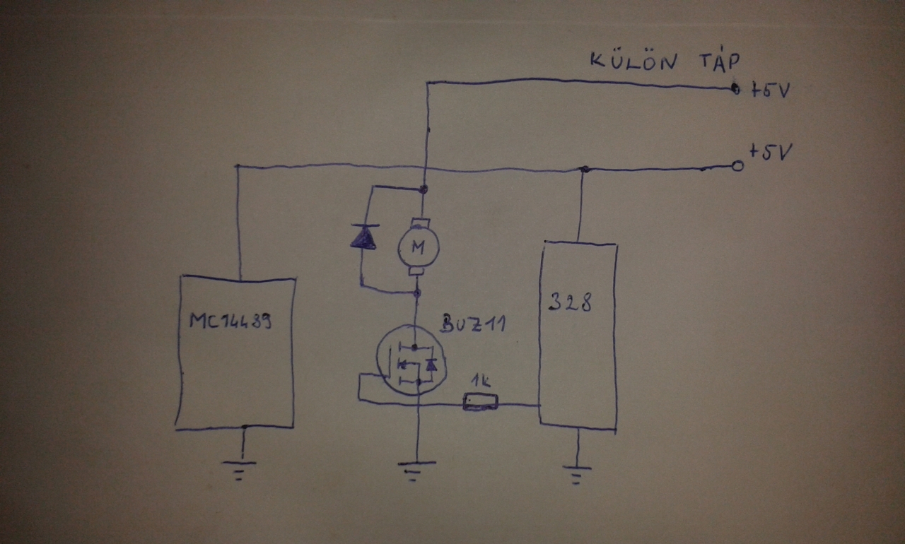

BUZ11-es N csatornás mosfet-et használok (be van építve a tokba egy fordított dióda, csak lehagytam a kapcsolásról).
De, onnan kapja. Miért baj az? (egyébként ezt a kismotort használom: http://www.hestore.hu/prod_10025996.html)

(#) varttina válasza Zaustuv hozzászólására (») Jún 29, 2014 /
Egy DC motor induláskor a névleges áramának többszörösét is képes felvenni, ami bőven elegendő az USB túlterheléséhez. Innentől nem csoda ha nem megy a kijelző.
(#) Zaustuv válasza varttina hozzászólására (») Jún 29, 2014 /
Van egy 12V-os (az Arduino honlapja alapján ez a max. tápfesz, amivel még biztosan táplálható a panel, de a motorral még így se merem sokáig járatni), 1,5 ampert leadni képes DVD lejátszóhoz való tápegységem, és ugyanazt csinálja vele is a kijelző mint a laptopommal.

(#) nyitraitomi válasza Zaustuv hozzászólására (») Jún 29, 2014 /
A motort külön tápra tetted? Mert külön tápról kellene, és csak a test legyen közös.
(#) Karesz85 válasza Zaustuv hozzászólására (») Jún 29, 2014 /
Kapcsold ki mielőtt még leégetnél valamit, mit kötöttél hova?
(#) Zaustuv válasza nyitraitomi hozzászólására (») Jún 29, 2014 /
Úgy is próbáltam már, de nem segített...
Próbáld meg motor nélkül csak a mágnest kézzel mozgatni a reed cső előtt, ha ekkor is ugyan azt teszi, akkor csak egy 7szegmensessel. A kijelzők párhuzamosan vannak?

(#) Zaustuv válasza nyitraitomi hozzászólására (») Jún 30, 2014 /
Próbáltam, és érzi és kijelzi ha mozgatom a relé előtt a mágnest. Csak a forgó motort nem viseli el, akár közös, akár külön tápot kapnak.
Igen, párhuzamosan vannak kötve. Egy MC14489-es LED vezérlő hajtja meg őket.
(#) nyitraitomi válasza Zaustuv hozzászólására (») Jún 30, 2014 /
De csak a motor legyen külön tápon! Az MC14489-es az Arduino tápjáról menjen!

(#) Karesz85 válasza Zaustuv hozzászólására (») Jún 30, 2014 /
Ha a motor helyére egy ledet kötsz megfelelő előtét ellenállással annak a fényerejét szabályozza?
(#) Zaustuv válasza Karesz85 hozzászólására (») Jún 30, 2014 /
Igen, kipróbáltam egy zöld leddel, és működik, és nem kapcsolódik ki ilyenkor a kijelző. Kiderült, hogy a motor zajosságával voltak a gondok.
Ezek szerint sikerült megoldanod. Mi lett a végleges megoldás?
Rátaláltam erre az oldalra: http://www.beam-wiki.org/wiki/Reducing_Motor_Noise
és itt kipróbáltam a három kondenzátoros szűrést, és nagyot lendített a dolgon előre, bár amikor maximumig felpörgetem a motort, még mindig kikapcsolnak a LED kijelzők, de hozzá kell tennem hogy a 3.ik, nagy kapacitású (0.68uF)-os kondenzátort, ami a motor kivezetéseit köti össze, nem forrasztottam hozzá a motorhoz, hanem csak - mondjuk úgy - mechanikusan rögzítettem rá. De szerencsére magammal hoztam ma a nyaralónkba a forrasztóállomásomat is otthonról, úgyhogy lehet hogy holnap megpróbálom
Persze! De azérz jó lenne, ha levázolnád a kapcsolást is, mit változtattál. Addig kell javítani, amíg tökéletes nem lesz. Holnap majd lerajzolom én mire gondoltam.

A 12 Voltos DVD táphoz kellene építeni egy 5 Voltos szabályzót 7805 például, és normálisan működne, nem lenne zajos, ha erről menne a motor(csak a motor, gnd közös).
DVD lejátszóhoz való tápegységgel nem kerülted meg a problémát, neked kell leolvasni, hogy milyen feszültség szabályzó van a panelen, ez verziótól, és forrástól függően "bármi" lehet, ezzel csak az usbt véded.
