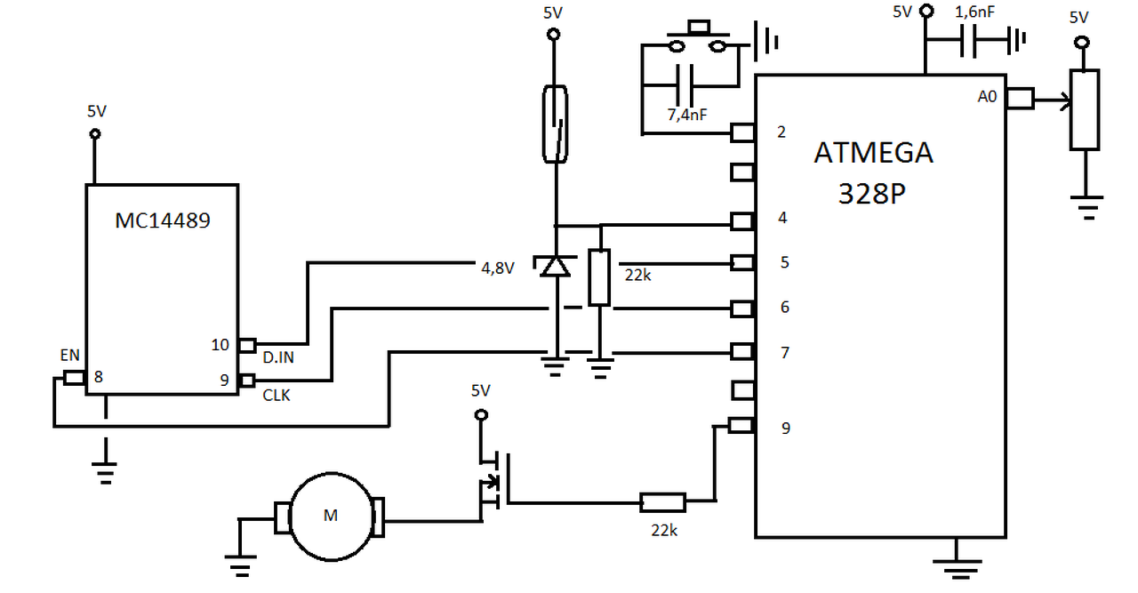

Nekiálltam egy mágneses DC motor fordulatszámmérő építésének (próbanyákon), aminek az értékét 4 db hétszegmenses kijelző is kiírná, ám amikor a motor elindulna, a kijelzők hirtelen kikapcsolnak, és nem is kapcsolnak vissza, ameddig újra nem indítom a panelt.
Íme a videó a jelenségről: Bővebben: Link
A mellékletben pedig feltöltöttem egy kapcsolási rajzot is.
(#) nyitraitomi válasza Zaustuv hozzászólására (») Jún 28, 2014 /
Milyen fet van ott pontosan, mert így ez nem klappol. Ez egy "n" csatornás gondolom mosfet, azt meg nem így illik bekötni. Vedd ki a motort, a mosfet szabadon maradt lábát kösd a testre. A motort meg az 5V és a mosfet másik lába közé. Ne felejtsd el azt sem, hogy a motor induktív fogyasztó lévén nagyon csúnya tüskéket képes rátenni a tápra pwm hajtás esetén. Ezt bizony nagyon fontos szűrni, valamint tegyél legalább egy diódát fordítva a motorral párhuzamosan, hogy levágja a tüskéket. Nézz rajzokat google-n. Pl.:Bővebben: Link
A hozzászólás módosítva: Jún 28, 2014
(#) varttina válasza Zaustuv hozzászólására (») Jún 29, 2014 /
Érdemes a motort optocsatolóval leválasztani, és külön tápról járatni. Egy DC motor akár tízezres fordulatszám fölött is pöröghet, amit a reed cső nem biztos, hogy bír követni. A hall szenzor jobban megfelelne a célnak.
Egyébként ciklusidőt, vagy frekvenciát mérne a program, amennyiben az előbbit, úgy engem is érdekelne.

(#) Zaustuv válasza nyitraitomi hozzászólására (») Jún 29, 2014 /
Átrendeztem a kapcsolást, de a probléma még mindig fennáll (bár mintha egy hangyányival stabilabb lenne az áramkör).

(#) Karesz85 válasza Zaustuv hozzászólására (») Jún 29, 2014 /
Milyen fet? Remélem a motor nem az USB-ről kapja a +5 voltot.
A hozzászólás módosítva: Jún 29, 2014
(#) mrobi válasza Karesz85 hozzászólására (») Jún 29, 2014 /
A rajzi jelölés alapján igen!
