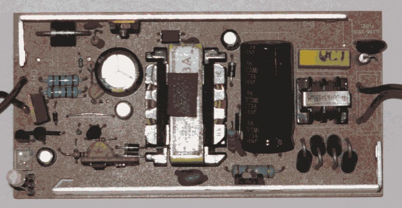

Lehet, de ha kicserélem, akkor sem működik a töltő, pedig a tranyók jók, diódák jók, az ic-k is. Mi lehet a problem?
Hogy mérjem, illetve mit kell mérnem rajta, és melyik pólusok között?
Olvasgattam, hogy ellenállás is megszakad. Tulajdonképpen arra akarok rákérdezni, hogy mik az előforduló hibajelenségek, és mik a tipushibák?
Villanybringám 36V-os töltője tönkrement, nem működik a primer oldal "szaggatás". A graetz utáni kondin megvan a szükséges feszültség. A trafó primert szaggató FET nem kap jelet az alábbi képen lévő Ic.-től. Ez lehet hibás, mert a tápfeszültsége is nulla lábain mérve, gondolom terhel. A FET-et kiforrasztva sem megy az Ic. tehát a FET sem zárlatos. Nem találok neten erről az Ic.-ről leírást, valaki tudna segíteni mivel helyettesíthető? Köszönöm.
A hozzászólás módosítva: Máj 22, 2014
Köszönöm. Én meg az EZ707 feliratot néztem típusnak.
Ami érdekes szokott lenni számomra, hogyan lehet azt kijelenteni, hogy minden alkatrész jó, amíg nincs meg a hiba...(esetleg mindet cserélted ? )
Gyakori hiba a primer kicsi kondenzátor hiba, IC-hiba az ic indulótáp előállító ellenállás szakadása, optocsatoló, szekunder diódák zárlata, tl431 ha van benne, ennek a kondenzátora.. Több alkatrész meg nem nagyon van benne.
