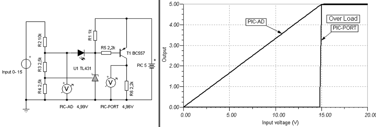

(#) proli007 válasza mikrokapcsolo hozzászólására (») Júl 20, 2014 /
"ha védelmet is szeretnék," Nem pont azt csinálod??
Úgy kell előfeszíteni, hogy a zéner+dióda feszültsége, nagyobb legyen, mint amit maximálisan mérni szeretnél. (Zéner nyitófeszültsége, általában 5mA zéneráram mellett igaz. Minél nagyobb teljesítményű, annál tompább a könyök.)
De ha "elegánsan" szeretnéd kezelni a problémát, akkor plg. így lehet megoldani..
A Led csak a nyitófeszültség eltolásának kihasználása miatt van az áramkörbe, lehetne két soros dióda is. A T1 meg csak "szolgáltatás", hogy egy digitális porton jelezni is lehet, ha már a határolás életbe lép. Persze nem kötelező, de lehet az R6-al sorba Led-et is tenni jelzésnek. Stb..
(#) mikrokapcsolo válasza proli007 hozzászólására (») Júl 20, 2014 /
"Ha védelmet is szeretnék" Nem feltétlenül, csak olvastam valahol, hogy a bemenetet egy diódával védeni lehet/kell, de ha nem szükséges, nem tennék bele extra alkatrészeket is. Egyébként az mi, ami az R3 R4 között a zenerhez csatlakozik?
Az egész, a Porta túlfeszültség védelméről szól. Nemde? Az adatlapon le van írva, mit visel el. Általában minden CMOS bemeneten van védelem, de túlterhelni nem tanácsos. Ez a tápfesz felé vezeti le a feszültséget, ha az magasabb a tápnál. Csak éppen kérdés, hogy a táp mit szól ehhez. Ha a levezetett áram nagyobb mint az 5V-ra kapcsolt eszközök fogyasztása, és a stabilizálást egy háromlábú végzi, akkor a táp feszültség megemelkedhet..
Oda írtam, hogy az egy TL431 -es IC ami gyakorlatilag egy vezérelhető zéner, ezért is így van ábrázolva.
De hogy mi szükséges számodra és mi nem, azt döntsd el Te.
Világos, köszönöm. Még átgondolom, hogy szükséges-e ez a fajta védelem.
