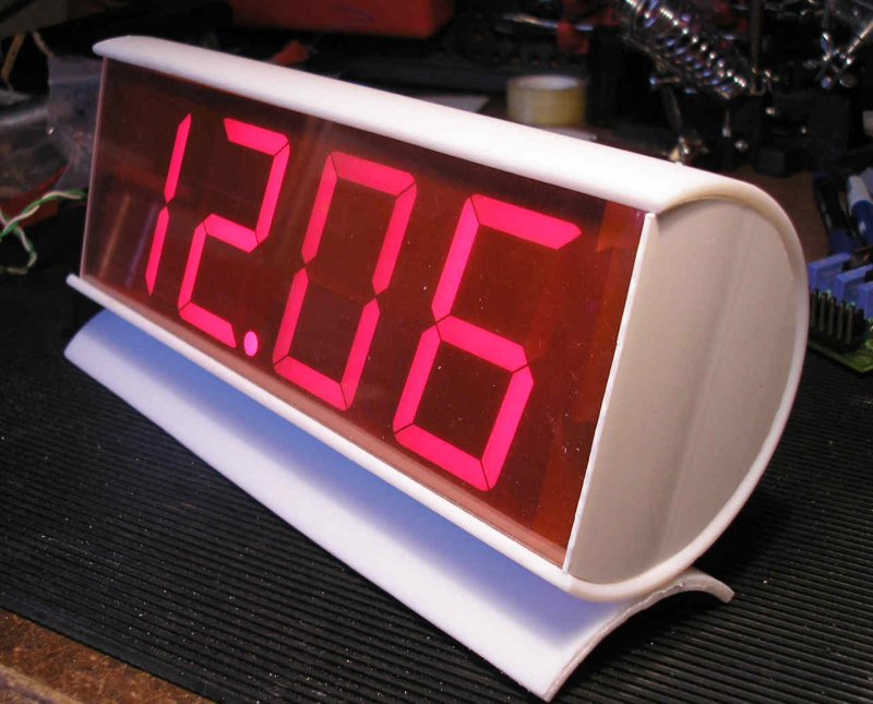

(#) manolo válasza manolo hozzászólására (») Júl 21, 2014 / 4
Mé képek:
(#) don_peter válasza manolo hozzászólására (») Júl 21, 2014 /
Ez nagyon nagy
És jó értelemben
Gratulálok, egy ilyet lehet én is építek...
(#) djcaveman hozzászólása Júl 21, 2014 /
Igaz még csak próba, és deszka, de működik.. PL508 PP, 6N6P - E88CC meghajtással..
Ua=450V, Ra-a= 5KOhm, G2=150V... Ra-a értékre nem találtam adatot, így a GU50 PP kimenője dolgozik benne ideiglenesen...
(#) kocsgab002 válasza manolo hozzászólására (») Júl 21, 2014 /
Keresem az államat valahol lent a porban.. Nagy gratuláció, remélem a találkozón beszélgethetünk kicsit ezekről a projektekről..
(#) (Felhasználó 46585) válasza manolo hozzászólására (») Júl 21, 2014 /
Egyszerűen gyönyörű!
A doboza fénycsőbúrából van?
(#) Zoli_bácsi válasza manolo hozzászólására (») Júl 21, 2014 /
Nagyon igényes vagy a munkádra! Ezt rögtön észrevettem. Ez az igazi hobby, Ez az igazi építés. Büszke lehetsz magadra, és a munkádra is! Minden tiszteletem!
(#) Zoli_bácsi válasza (Felhasználó 46585) hozzászólására (») Júl 21, 2014 /
Szerintem műanyag csőből van kialakítva. Ha ez így van, akkor le a kalappal, nagyon ötletes és tetszetős kivitel.
(#) IMi válasza manolo hozzászólására (») Júl 21, 2014 /
Ötletes, átgondolt kivitelezés! Nagyon tetszik!
Azért figyelitek, apránként teszi fel a műveit, hogy legyen időnk az ámulatból összeszedni magunkat...
Gratula!
(#) manolo hozzászólása Júl 21, 2014 /
Sziasztok! Üdv. Mindenkinek!
Először is nagyon szépen köszönöm az elismerő szavaitokat don_peter, kocsgab002, katt, Zoli_bácsi, és Imi. Hájjal kenegettétek a lelkemet! Leginkább Zoli bácsi dicsérete hatott meg, mert Őt már régóta (de másokat is) ismerem a fórum oldalairól, és számomra Ő egy etalon. Azt hiszem ezzel az álláspontommal nem vagyok egyedül!
Az óráról bővebben is írtam, a DCF LED clock txt dokumentumot nyissátok meg!
Abban választ kaptok az óra házáról, és még más érdekességekről is írtam. Valami más nevet kellett volna adni neki (olvasd el), mert így nem tudja senki, hogy mi van benne!
Holnap, ahogy ígértem küldöm ennek az órának a kistestvéréről a képeket.
Üdv.! István
A hozzászólás módosítva: Júl 21, 2014

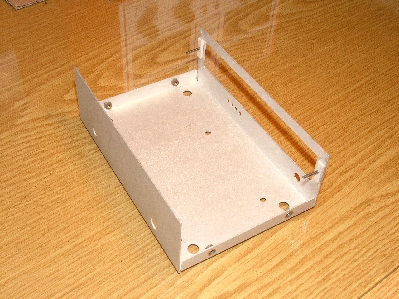

(#) manolo hozzászólása Júl 22, 2014 / 1
Akkor, ahogy ígértem, most küldök néhány képet a nagy órám kistestvéréről.
A vezérlőpanel ugyanaz, mint a nagynál, és ugyanazt tudja. Inkább a dobozolásra hívnám fel a figyelmeteket, mert egy-két megoldást elleshettek tőlem. Viccesen szoktam mondani „ezt tanuljátok el tőlem, ne a lopást”! Egyedül a színével nem vagyok kibékülve, de amikor csináltam, csak ilyen volt idehaza. És ezt a dobozt mint már írtam is valahol, csak egy 100-as satu, és két 30x30-as szögvas segítségével, mindenféle spitzen technika nélkül alkottam.
Üdv. István
(#) don_peter válasza manolo hozzászólására (») Júl 22, 2014 /
No igen.
A doboz készítése tényleg nagyon jó és jól is sikerült, de a nagy félhengert ezzel már nem tudtad űberolni
Az jobb...
Én még hiányolom a sötétített plexit a kijelző elől, az még dobott volna rajta nem kicsit.
Ettől független gratulálok, szép munka.
(#) manolo válasza don_peter hozzászólására (») Júl 22, 2014 /
Szia don_peter!
Nem értem a kérdésed, az ASM és a HEX is benne van!
Vasfűrész, reszelő, esetleg csiszoló vászon, és kajak!
A dobozt Lehel piac mellett vettem.
Üdv. István
