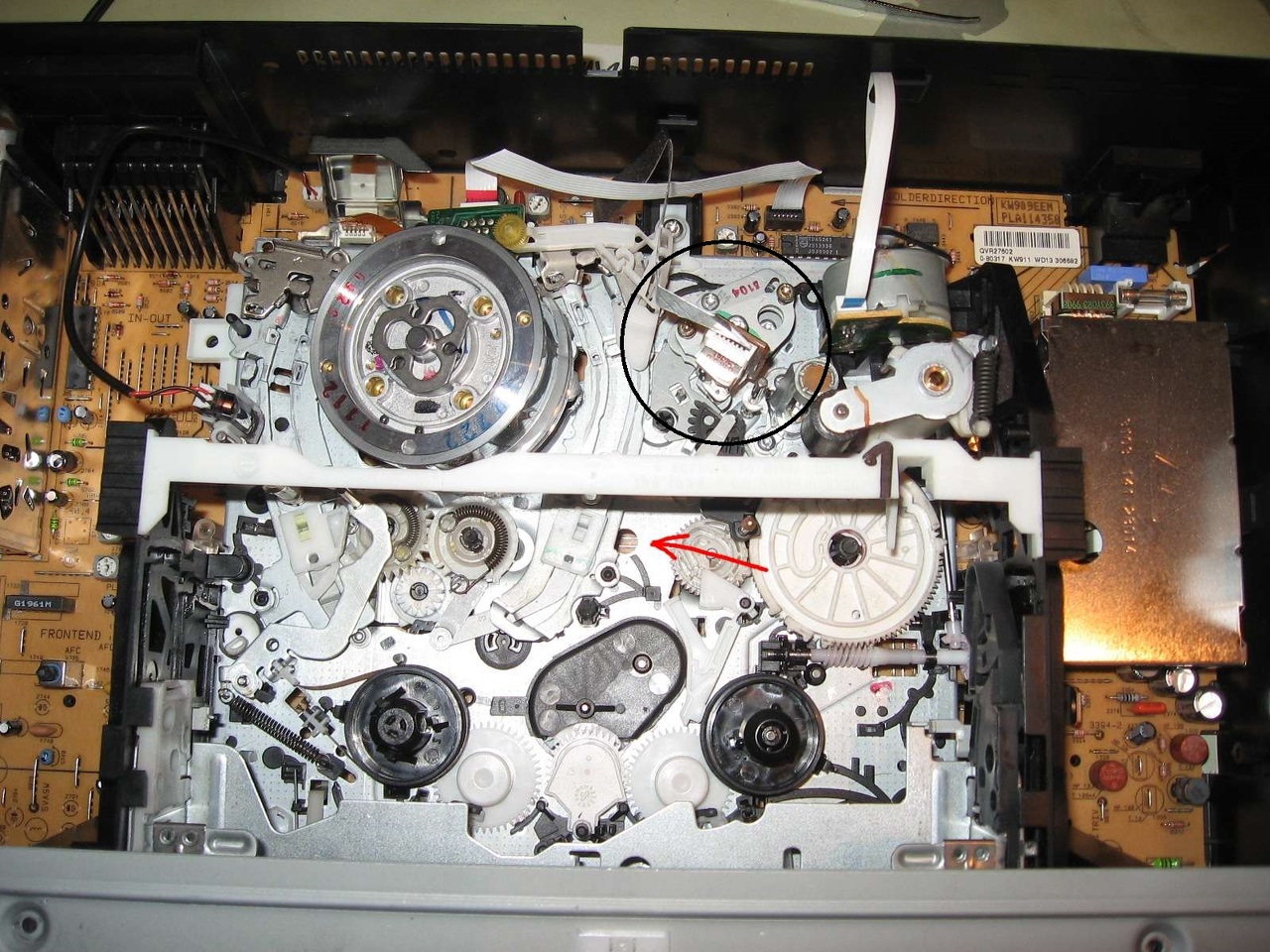

(#) Monster02 hozzászólása Aug 23, 2014 /
Üdv! Mai nap kaptam egy video-t és hiányzik belőle valami . Valaki tudja esetleg mi az ? képet csatoltam. És ne a piros nyilat figyeld, hanem a feketével karikázott részt.
(#) CHZ válasza Monster02 hozzászólására (») Aug 23, 2014 /
Így nem látszik semmi hiány.. Mi a baja?
(#) uniman válasza Monster02 hozzászólására (») Aug 24, 2014 /
Legalább a saját készülékedet fotózd le, mert ez nem e te fotód.
A típusát is leírhattad volna, akkor még a "service manual"-ját is megmutathattuk volna neked.

(#) Monster02 válasza uniman hozzászólására (») Aug 24, 2014 /
Üdv! nem tudok fényképet készíteni . Philips VR171 videóról van szó és hiányzik belőle az a kicsi fej rész. Vr-_x képen jól látható.
