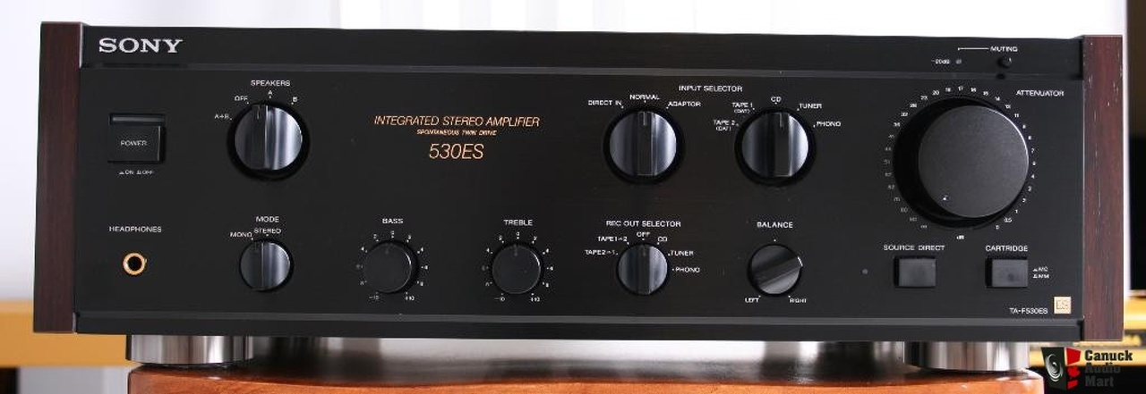

(#) .colin hozzászólása Júl 23, 2014 /
Üdvözletem.
Sony ta-f530es típusú erősítővel lenne a probléma. 15-20 perc működés után a borda tűz forró. Irtam már ide korábban is ezzel a problémával akkor sikerült megoldani a problémát (Lásd melléklet). Mind két ponton 7mV-ot mérek. Mi lehet a probléma? Előre is köszönöm!
(#) Buvarruha válasza .colin hozzászólására (») Júl 23, 2014 /
Nagyfrekvenciás oszcilláció. Kondicsere nem árthat neki, különösen a visszacsatoló körben..
(#) .colin válasza Buvarruha hozzászólására (») Júl 23, 2014 /
És azt hol találom? Nem nagyon vagyok zseni az ilyen dolgokban.
A végfok IC, vagy tranyók környékén érdemes lehet mindet cserélni. Akkor is melegszik, ha nincs rákötve hangszóró, de be van kapcsolva? Úg is lehet tesztelni, hogy méred a tápfeszültségeket, majd le, felkapcsolod a hangszóró kimenetet, ha nics kapcsoló, akkor ki-be dugdosood feszmérés közben. Ha rákötött hangszórókkal esik a fesz, akkor tuti, hogy gerjed.
A hozzászólás módosítva: Júl 23, 2014
Értem. Azt nem próbáltam még hogy üresen is melegszik. De kipróbálom.
(#) .colin válasza .colin hozzászólására (») Júl 23, 2014 /
Pár tized fokot emelkedik üresen.
(#) reloop válasza .colin hozzászólására (») Júl 23, 2014 /
Szia! Tudnál más hangsugárzóval is próbát tenni? Hibás hangváltó is beterhelhet, jártak már így páran, nem akarták elhinni, hogy ilyen hiba is létezhet.
(#) Buvarruha válasza reloop hozzászólására (») Júl 23, 2014 /
Nem is valószínű, hogy hibás volt és azért terhelte, egyszerűen csak pont olyan értékek jöttek ki, hogy oszcillálni kezdett miatta az erősítő. Ha ilyen esetben akár 1 méterrel hosszabbm, rövidebb kábelt üzemelsz ugyanahoz a hangszóróhoz, erősítőhöz, akkor is elmúlhat a gerjedés. Persze előfordulhat, hogy rövidzáras lesz egy hangváltó, de ananak hangos előjelei is vannak.
A hang(falak)sugárzók Videoton DC 1680. Han(fal)sugárzókábel 2*1mm és 3méter. Hangváltók felújítva lettek nemrégiben.
A melegedés és a hangváltó felújítás között létezhet összefüggés? Nem erőltetem különösebben ezt a vonalat, de a gerjedéstől meg füstölni illene az erősítő kimenetén lévő Zobel-nek, esetleg így hosszabb távon a magassugárzóknak is el kellet volna pusztulniuk.
(#) .colin válasza reloop hozzászólására (») Júl 23, 2014 /
Magasok szólnak mindkét dobozban. Füstölni még nem füstölt.
Pedig így már erősen összefügghet.
Kipróbáltam más hangfalakkal és nem változik semmi.
Kéne egy szkóp, azzal tisztázni lehetne a gerjedést.
Ha ez oké, akkor mérőjel használata mellett tápági és kimenő áramot kéne mérni, abból kiderül ha valamelyik lesántult tranzisztor szívja az áramot, például nem zár le rendesen.
