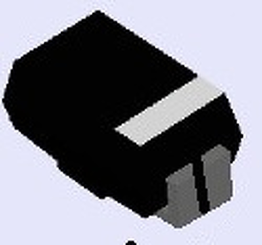

Sziasztok,kaptam egy erdekes alkatreszet,amirol nem tudom,hogy mi:
SMD dioda formalya van,es negy labu,ezt irja rajta:1.sor C104 2.sor 5333 Mindket oldala olyan mint amilyen a kepen. A kepet szerkesztettem. Aki tudja,hogy ez milyen alkatresz,es tud adni rola egy datasheet-et,attol nagyon megkoszonnem. A valaszokat elore is koszonom.

Ezek közül hasonlít valamelyikre?
Erre hasonlit,de a kivagott reszen nekem feher festek van rajta:
Próbáld meg kimérni a LED-et diódavizsgálattal.
Háát, maga alá hajlított lábbal optót még nem láttam (inkább igyekeznek minél messzebb tenni a LED-től a tranyó oldalt). Mindenképp mérni kell a lábak közt - még nem tudjuk, hogy a túloldalán is két kivezetése van-e?
Azért kértem meg, hogy próbálja kimérni a LED-et. De lehet MOSFET vagy egyéb egzotikus dolog is a tokban. Ha nem négy lába lenne, akkor kapásból azt mondanám, hogy tantálkondenzátor. Ezeknek majdnem négy lábuk van

100nF / 16V SMD tantál kondenzátor? Adatlap.
Holnap kimerem.Az en "erdekes alkatresz"-emnek kifele hajlitott laba van.
A nyakon megkaptam a hibat,onnan indultam ki,hogy az ATMEL 25040 kap-e tapot,es nem kapott.Az elejen arra gondoltam,hogy az a "erdekes alkatresz" lehet egy kettos zener dioda,es el van menve. Megkerult a tettes: 990-9393.1C nevu IC-nek kilyukadt a hasa:Bővebben: Link A kepen a bal oldali IC van kilyukadva. A hozzászólás módosítva: Júl 30, 2014
Ha kifelé hajtott lába van akkor opto.
Koszi a valaszt!
