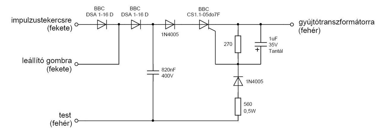

Elektronikus motorgyújtás egyik alkatrészét keresem. A kapcsolási rajzon DSA CS1.1-o5DO7F szerepel. Sehol nem találom ezt a (számomra Tirisztor-nak gondolt ) alkatrészt.
Ha a beszerzési helyet, vagy helyettesítőjét tudja valaki...
(#) proli007 válasza Jocojoco hozzászólására (») Júl 29, 2014 / 1
Hello! Ha kapcsolási rajzod van, arról talán könnyebb azonosítani a rajzjeléről, micsoda. Nem?
(#) Jocojoco válasza proli007 hozzászólására (») Júl 29, 2014 /
Átmásoltam a kapcsolási rajzot, hátha segít
(#) kadarist válasza Jocojoco hozzászólására (») Júl 29, 2014 / 1
STIHL gyújtóáramkör. Egy 800V 10A-es tirisztorral helyettesítheted ezt a Burr Brown Corporation (Texas Instr.) gyártmányt.

(#) fater0827 válasza Jocojoco hozzászólására (») Júl 30, 2014 / 1
Javaslok CDI azaz gyujtäs rajz tömeget .
(#) Jocojoco hozzászólása Júl 30, 2014 /
Köszönöm az iránymutatásokat! proli007, kadarist, fater0827.
BT151-es tirisztorral fogom helyettesíteni, mert csak ez kapható, az eredeti nincs a boltokban.
A rajzon lévő dióda is csak több darabból rakható össze a boltokban kaphatók közül. (de az most még nem hibás!)
Még egyszer Köszönöm!
