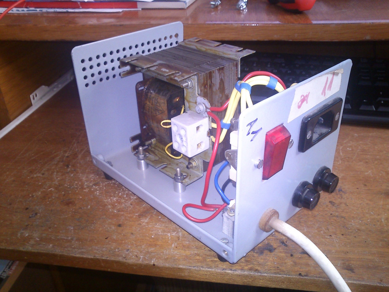

(#) shoginc hozzászólása Aug 2, 2014 /
Üdv mindenkinek! Hozzám került egy ilyen "kütyü", viszont nem tudom mire használták. Van benne egy nagy lemezelt trafó, vagyis inkább tekercs, mivel csak 2 kivezetése van kb 5ohmos ellenállással. A tápcsatlakozó egyik ága közvetlen a kimenő vezetéken van, a másik ága pedig a kapcsolón és biztosítékon át jut a kimenetre. Valaki tudja mi lenne ez? De méginkább: most mire használható ez a "trafó"?
A trafón a felirat pedig: TUNGSRAM HGF 125W

(#) Sebi válasza shoginc hozzászólására (») Aug 3, 2014 /
Remélhetőleg nem a kimenet van a beépített csatlakozón... Úgy látom, a fojtó be sincs kötve.
Ha benne lenne az áramkörben sorosan, akkor - ahogy simpi írta - 125W-os higanygőz lámpát is köthetsz rá, vagy gyanús fogyasztókat vizsgálhatsz zárlatveszély nélkül.
A hozzászólás módosítva: Aug 3, 2014

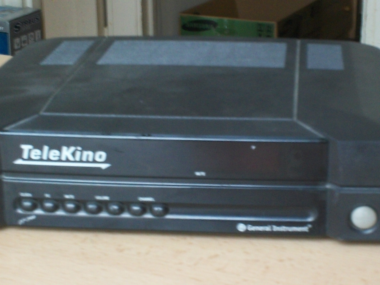

(#) yulo5310 hozzászólása Aug 4, 2014 /
ez a kütyü mi re való??
(#) mikrokapcsolo válasza yulo5310 hozzászólására (») Aug 4, 2014 /
Ez így bármi lehet, de esetleg akármi is. A rajta lévő feliratokat próbáltad a google bácsitól megérdeklődni? Így, hogy csak te látod, te tudsz utána járni.
A homályból esetleg felfedezni vélek a gombok felett channel illetve volume szöveget, akkor ez valőszínűleg egy dekóder, amit tv-hez szoktak kötni.
(#) yulo5310 válasza mikrokapcsolo hozzászólására (») Aug 4, 2014 /
Dekódernek dekóder,de mire jó? Így kaptam!
Így csak porfogónak, poháralátétnek, vagy alkatrésznek. Mivel a szolgáltatás nincs bevezetve, feltételezem, hogy nem fog működni.
Bekötöttem,de csak a hangyák háborúját látni! Úgyhogy szétkapom és ami menthető azt kimentem.

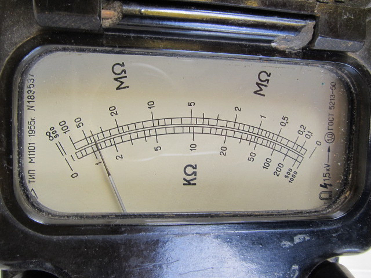

(#) taurus hozzászólása Aug 4, 2014 /
Gyűjtőként kaptam ezt orosz műszert, tudom milyen célt szolgál. A "villám" jel mellett 1.5 kV szerepel. Ez azt jelentheti, hogy 1500 V feszültséggel terheli a rendszert?
A hozzászólás módosítva: Aug 4, 2014
(#) Szpisti válasza taurus hozzászólására (») Aug 4, 2014 /
Ha tudod milyen célt szolgál, akkor azt is kéne tudnod milyen hatással van a rákapcsolt áramkörre, alkatrészre.
Nekem egy szigetelésmérőnek tűnik, ami 1,5kV-al mér, tehát a kapcsain ekkora feszültség jelenik meg.
(#) Sebi válasza taurus hozzászólására (») Aug 4, 2014 /
Feszültséggel nem "terhel"... Az a rákapcsolható maximális feszültség - persze megfelelő előtét ellenállással - aminél még nem veszélyes érinteni a burkolatot. (Ez az alapműszerre vonatkozik). Ha ez - a skálából ítélve - egy komplett szigetelés vizsgáló, akkor abban sem lehet nagyobb feszültség.
Maga az alapműszer (előtét és egyéb áramkörök nélkül ) 50...100 uA-es lehet.
Guglizz rá erre: мегомметр тип м1101
Megohm mérő, egy kézzel tekerhető dinamó állítja elő a mérőfeszt, ami elég ütős ha megfogod, vigyázz vele!
Még az őskorban mi is használtunk hasonlót, tán "izoveka" volt a neve ?
(#) taurus válasza Szpisti hozzászólására (») Aug 4, 2014 /
Igen megohm, teszek fel még egy képet róla. Tisztáztuk, hogy 15oo V mérőfeszültséggel dolgozik. Fel tudom használni ezzel a feszültséggel a 230 V-os hálózatban, persze a szabályoknak megfelelően? Azért kérdezem, mert az ilyen eszközök általában 1000 V mérőfeszültséggel működnek. A мегомметр тип м1101 az 1000 -es , azokon a számlapon fel is van tüntetve az 1000 V ,ez мегомметр тип 1101, "m" nélkül.
(#) Ricsi89 válasza yulo5310 hozzászólására (») Aug 4, 2014 /
Műholdvevő is lehet akár.
(#) yulo5310 válasza Ricsi89 hozzászólására (») Aug 4, 2014 /
Háát!,nem tudom,csak azt hogy már nem jó semmire.
(#) Travolta válasza taurus hozzászólására (») Aug 4, 2014 /
Talán szigetelési ellenállás mérő.
(#) pucuka válasza Travolta hozzászólására (») Aug 4, 2014 / 1
Nem talán, biztos.
(#) kadarist válasza yulo5310 hozzászólására (») Aug 4, 2014 /
Kábeltévés dekóder az édzsbíóhoz meg hasonló csatornákhoz.
(#) yulo5310 válasza kadarist hozzászólására (») Aug 4, 2014 /
Még használható,kell valakinek? Ingyen elvihető!
(#) zolika60 válasza yulo5310 hozzászólására (») Aug 4, 2014 /
Tedd ide. Biztosan lesz akinek kell.
(#) elektroncso válasza taurus hozzászólására (») Aug 4, 2014 /
Megmondom én neked hogy ez mi. Földelési ellenállás mérő. Ilyenekkel szokás a villámhárítók földelését lemérni. Nekünk is van itthon ilyen, csak sajnos tönkrement.
(#) pjg válasza elektroncso hozzászólására (») Aug 4, 2014 /
Ne már. A földelési ellenállás nem M Ohm hanem tized ohmok.
