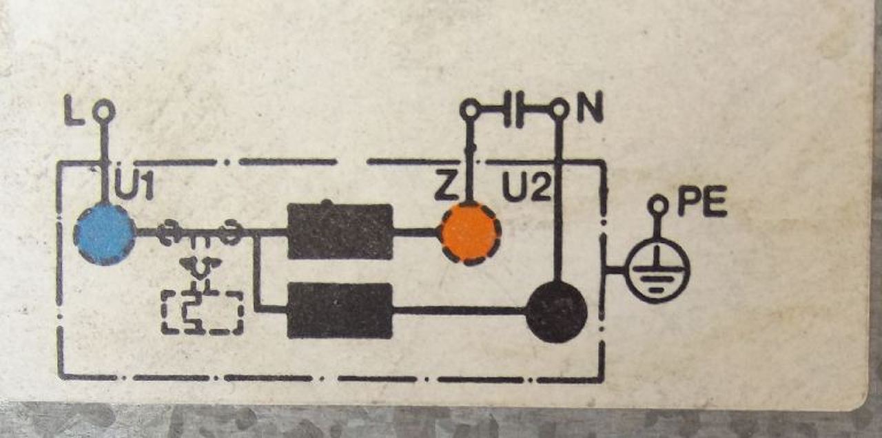

Segítséget kérek tőletek. Vettem egy ventilátort, és szeretném bekötni megfelelő kondikkal. A ventilátorból 4 kábel jön ki, kék, barna, fekete és zöld-sárga. Ha valaki megmondaná, hogy mekkora és milyen kondit és hova kössek, hogy működjön, nagyon hálás lennék. Köszönöm!

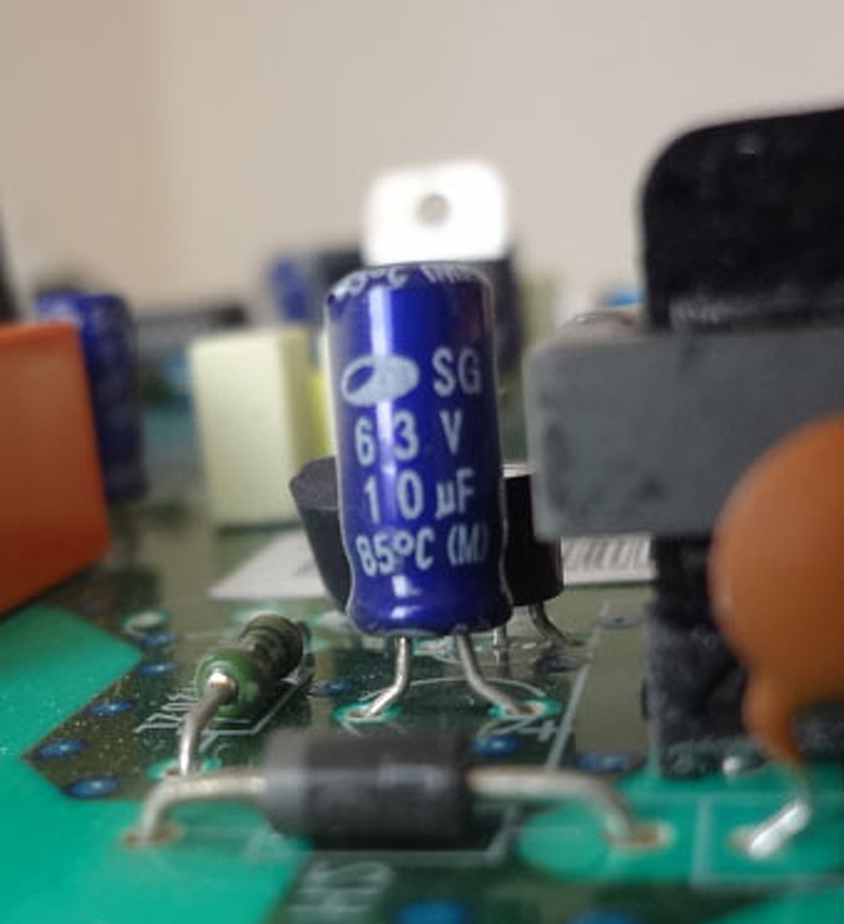

Szia mindenkinek! Egy 10 µF 63 V 85 C(fok) kondit kellene kicserélnem. arról győzködtek, hogy a 10 µF 63 V -40 +110 C még jobb is 15 forintért. Előbbi kék, másik fekete, de gyanítom, másban is különböznek...
Tényleg jobb, a hőtűrése nagyobb, valószínűleg alacsonyabb az ESR értéke is, ez is jobb. Ahova neked kell, szinte biztos, hogy mindegy. Vedd meg nyugodtan.
A színe ne kedvetlenítsen el, ezek az elterjedt színek, kevés pl. a rózsaszín.
