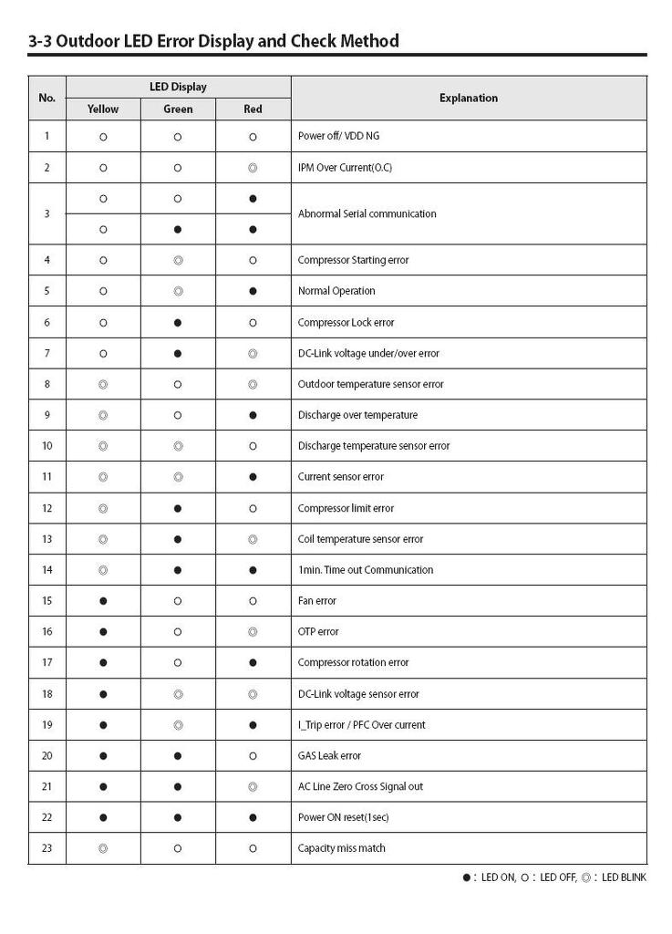

(#) Mate Tarnok hozzászólása Nov 19, 2014 /
Szeretnek egy kis segitseget kerni.
Ha valaki tudna nekem LG inverteres klimarol lenne szo.
Model: (ASNH12GHDW0) CS12AF errol lenne szo elol a ledek 7 szer villog a kek es 6 szor a piros,
erre kene nekem valami hibakod mer egyszeruen nem talallok ra semmit egyik katalogban se es az LG se tudott ra mit mondani.
Konkretan errol a geprol van szo:
Elore is koszonom!

(#) hegesoft válasza Purci hozzászólására (») Nov 20, 2014 /
Szerintem gázhiányos, méresd le egy klimással a szívó-nyomó ág megfelelő-e.
(#) Mate Tarnok válasza hegesoft hozzászólására (») Nov 20, 2014 /
Hát az a helyzet hogy en is klimas vagyok ezeket mar mindet vegigvizsgaltam es a hibakodnak kene a pontos hibajelzese mert vagy a kulso vagy a belso pcb panel lessz a hunyo vagy a kulso ventillator motro.
(#) Atka15 válasza Mate Tarnok hozzászólására (») Nov 29, 2014 /
Hali! Ha jól tudom ez tápegység hiba. (DC Peak error) Elvileg a piros LED villogása a mérvadó. Az a rossz helyzet, hogy az LG inverteres klímákban a kültéri egységben is van egy panel, amin van egy zöld és piros led. Ezek villogása a pontos hiba kinyeréséhez kell, mert ezzel megtudnánk, hogy kültéri, vagy beltéri táp hiba van.
(#) Mate Tarnok válasza Atka15 hozzászólására (») Nov 29, 2014 /
Szia! Nagyonn szépen köszönöm a segítséget.
A kulso panelen, a piros led folyamatosan csak villog nekem volt lehetőségem megkerdezni az LG-ben es ők azt állítják, hogy kulso ventillátor hiba.
Segítségedet elfogadom es lemerem a trafókat, köszönöm szépen.
(#) Atka15 válasza Mate Tarnok hozzászólására (») Nov 30, 2014 /
Az szinte akkor biztos, hogy kültéri egységben van a hiba. Mert alapból a zöldnek, vagy együtt a kettőnek kell világítani. Valószínűleg az LG jobban tudja mint én. indítsd el a ventillátort külön. Láttam irtad hogy benne vagy a dologban, szoval menni fog. sok sikert.
(#) kaqkk válasza Mate Tarnok hozzászólására (») Nov 30, 2014 /
Azt is mondták az LG -nél hogy ez a kültéri panel cseréjével javítható? Nyáron (szerencsére csak egyszer) volt ilyen hibakódom, és csak a panelcsere segített ... De vigyázz a hibakeresésnél !A kültériben az elkók piszkosul sok energiát tárolnak .....
