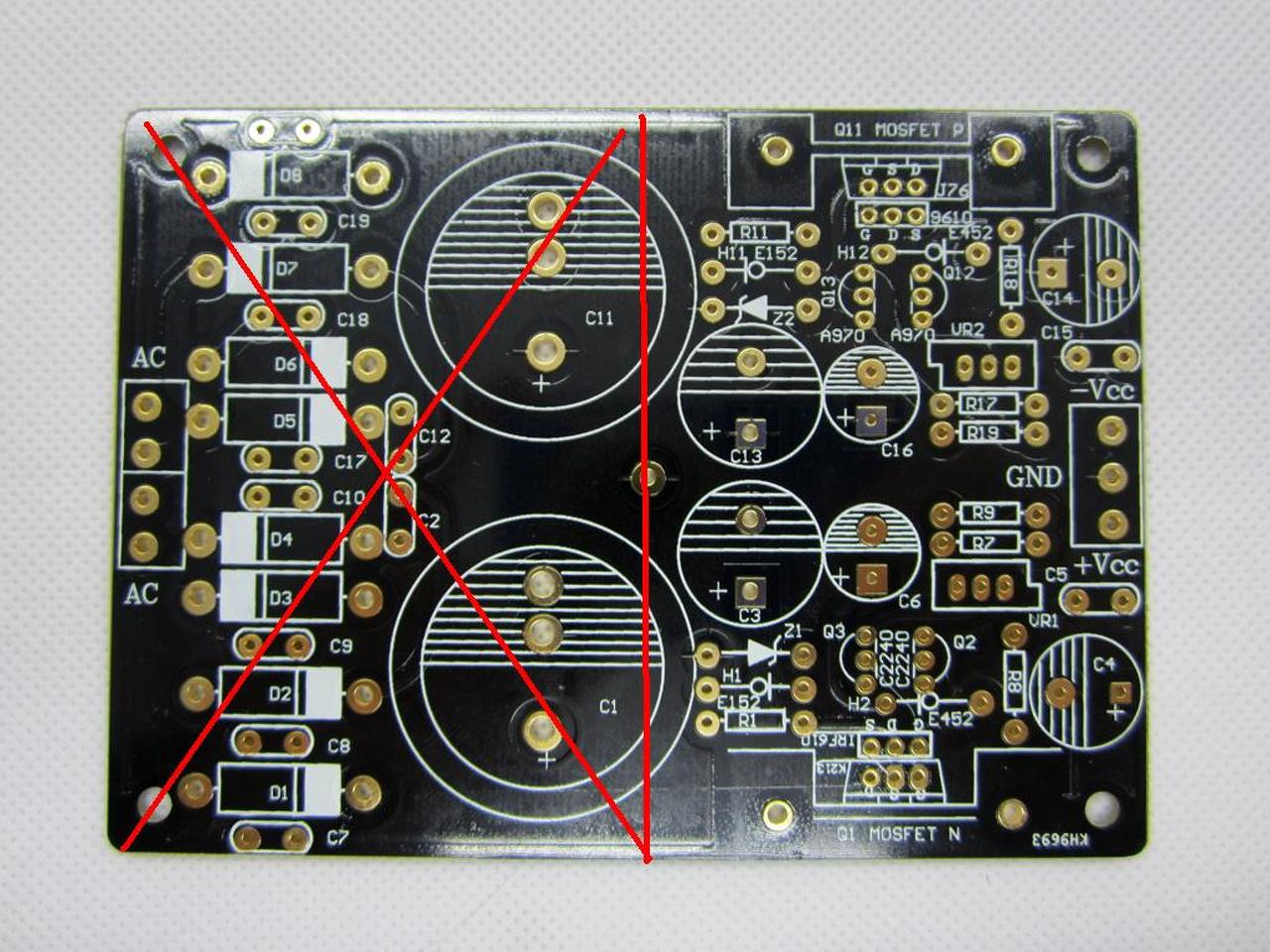

Üdv!Olvastam a Kubota regulator előnyeit a hiraga linkeden érdekelne a dolog csak nem találok a hiragára olyan kapcsolási rajzot amin be vannak írva az alkatrészek adatai a regulátornál mert jobb szeretném a végfokra rá tervezni a stabot és nem külön panelen.
En eloszor tesztelnem kulon panelrol hogy haljam menyire vallik be csak aztan modositanam az eredeti Hiraga panelt.
DE ha nagyon akkarod a csatolt rajzok segitsegevel konyen megoldhato. A panelrol a tap resz nem kell azt pirosal bejeloltem. A nyakrajzon ott vannak az alkatresz ertekek. Az eredeti kapcsolas rajz is itt van, par alkatreszet kihelyetesitetek mert nehezen beszerezheto Pl a 2SA872 & 2SC1775-OT kihelyetesitete 2SA970 & 2SC2240 Toshiba parosal. A Hitachi mosfet ami szinten nehez beszerezni ki let helyetesitve IRF tipual. Bar a Hitachi job minoseg, mi teszteltuk egy eloerositobe. Mondjuk itt regulatornak hasznaljak. Az elozo uzenemnel lathatod hogy hogy van a keto oszeparositva. Ezekrol a kepekrol mit csatolok az alkatreszek leolvashatoak. Remelem ez segit. Udv
