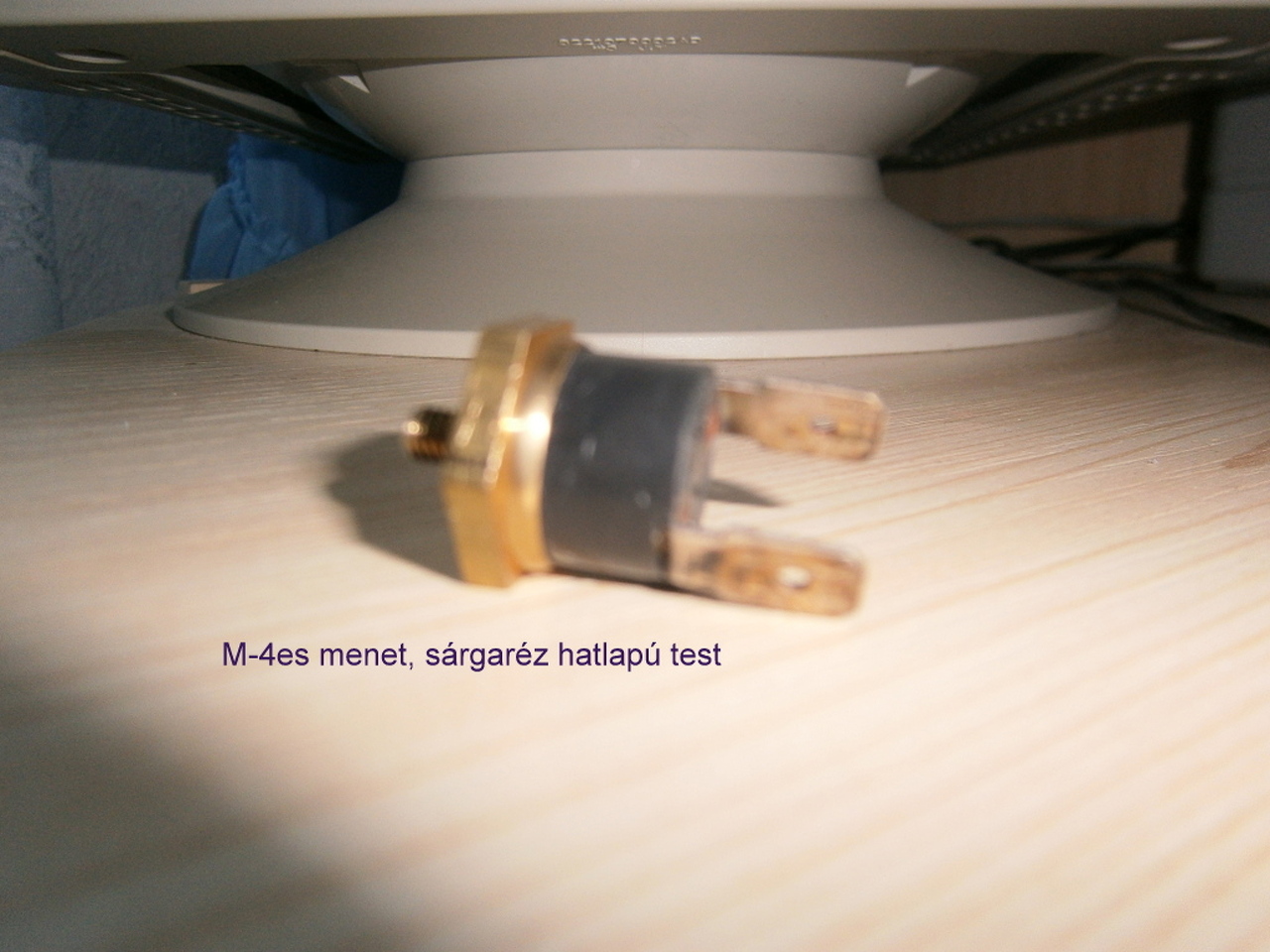

(#) albi47 válasza botesz hozzászólására (») Aug 17, 2014 /
Kedves botesz!
Azt hiszem megtaláltam az NTC-t (képet küldöm). Az üstház aljába van becsavarva M4-es réz menettel. Elöző hozzászolásaitokból ugy vettem ki, hogy 5Kohm-nak kellene lennie. Melegítésre csökkeni kell. Az enyémen csak egy ohm van (egy ellenálással hasonlítottam össze a müszert, hogy jól mértem?). Melegitésre nem változik! Szerinted ez az NTC és ez lehet rossz?
(#) botesz válasza albi47 hozzászólására (») Aug 17, 2014 /
Ez semmiképp nem az NTC!Ez egy klixon.Amúgy jó felé tapogatsz.Ez egy túlfűtés védelem.Ebból 2 féle van.Van egy olyan mi ha kikapcsol egyszer akkor kuka mert nem fog többet visszakapcsolni(ez a ritkábbik) és van egy olyan ami ha túlfűt kikapcsol ha visszahül akkor be.Mérd meg szakadásvizsgálóval és melegítsd.x hőfok után vagy zár vagy nyit(ha egyik se akkor kuka)próbáld meg összekötni a 2 vezetéket és nézd meg lehet hogy akkor fűteni fog.
(#) albi47 válasza botesz hozzászólására (») Aug 18, 2014 /
Sajnos igazad van (ezt könnyü lett volna kicserélni!, igaz 8000Ft db.) 4,5 v-os elemet és egy égőt kötöttem rá, vílágított! Mikor melegítettem (már égette a kezem) kialudt. Lehülés közben megint kezdett vílágítani. Vagyis jó !? Most kezdhetem előről ! Üdv. Albi!
(#) botesz válasza albi47 hozzászólására (») Aug 18, 2014 /
Igen jó akkor az NTC t vagy a fűtőbetétet(találd meg) vizsgáld meg.Nézd meg hogy jó e a betét kap e áramot.
