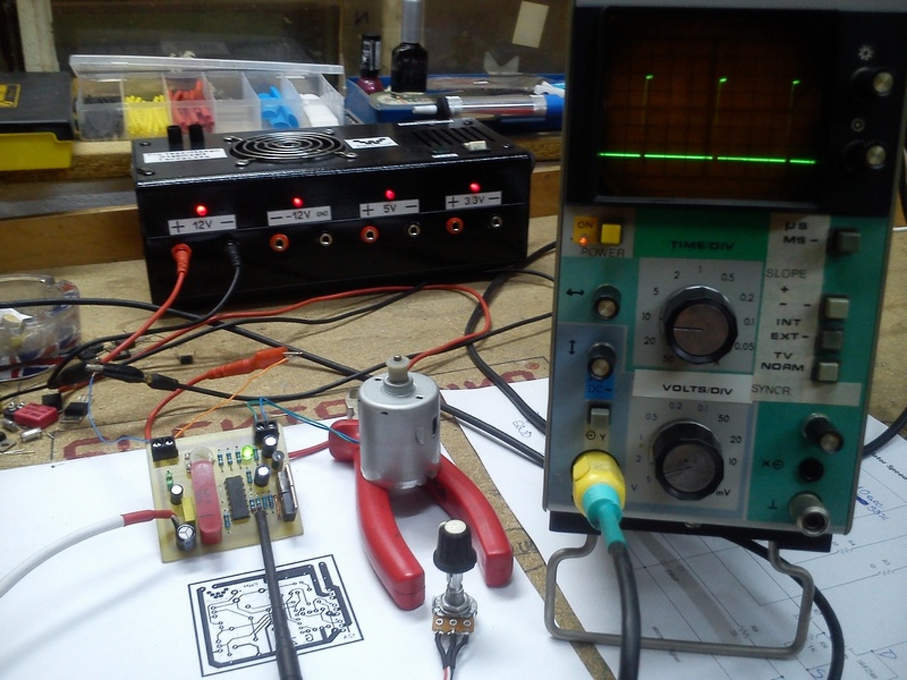

(#) zosza18 hozzászólása Aug 5, 2014 /
Elkészültem ma este a NYÁK-al, amit be is szórtam gyorsan alkatrészekkel és élesztésre is került azonnal. A próba során egy kis motort akasztottam rá, hogy kipróbáljam és örömmel töltött el, hogy minden funkciója tökéletesen működik. Ez az áramkör 6-40VDC feszültségről tud üzemelni és 12A-t tud szabályozni, kb. 100Hz-es frekvencián dolgozva, lágyindítással vagy anélkül,. Ezt a funkciót egy Jumperrel lehet kiválasztani és ha aktív, akkor a trimmerrel lehet állítani 0-10s-ig a felfutási időt. Szerintem nagyon jó és hasznos áramkör, csak ajánlani tudom az utánépítését mindenkinek.
Néhány fotó a kész áramkörről.
A hozzászólás módosítva: Aug 5, 2014
(#) Peter65 válasza zosza18 hozzászólására (») Aug 6, 2014 /
A fetek meghajtása így nem a legtökéletesebb. A bekapcsolás kellően gyors, de a kikapcsolásnál csak a fetek bemenetekén lévő 1K-os ellenállás (R9 és R10) kapcsolja csak ki a feteket. Ha időben kinagyítod, akkor biztos látszik, hogy a bekapcsolásnál sokkal lassabb a kikapcsolás. Ez kis áramoknál nem probléma, de 50A-nál már biztosan jelentős kapcsolási veszteséget fog okozni.
(#) zosza18 válasza Peter65 hozzászólására (») Aug 6, 2014 /
Szia.
Köszi az észrevételt, gondoltam rá én is, de mivel ez egy "kicsi" szabályzó, így nem fordítottam különösebb figyelmet rá. A nagyobb változatnál figyelembe veszem ezeket is.
