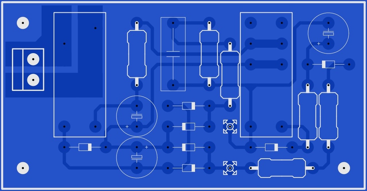

Fent sajnos már nem tudtam módosítani a leíráson... Ide írom. A feltett rajz amatőrebb változata a másik topikban megtalálható. Az Én esetemben szóba se jöhetett a trafó, méretei miatt. Ezért váltottam ki előtét kondenzátorral és zénerrel. Valamit valamiért alapon megint csak, kisebb lett a panel, viszont életvédelmi szempontból veszélyesebb lett. Hála a műanyag dobozkának, ez itt elhanyagolható. A dobozba úgyse nyúlkál az ember... Az alkatrészek mind bontottak, a reléket lépcsőházi automatából bontottam /nálunk az úgy fogy mint a só.../, valamint az alsó relé körítő (előtét) alkatrészeit is, mert nem mindennapi 110V-os behúzó tekerccsel rendelkezik. Egyébként ez előtét kondenzátornak hála, így nem kell 1000µF-os kondit sorba kötni a relé tekercsével, elég mindössze 47uF. Az alsó relé azt a célt szolgálja, hogy kikapcsolás után kisüsse a soros időzítő kondenzátort az 56Ohmos ellenálláson keresztül. A felső relé csak addig marad bekapcsolva, amíg a relé behúzó tekercsén keresztül a 47µF-os soros kondenzátor fel nem töltődik, és le nem választja (kicsatoló kondenzátor ugyebár) az egyenfeszültséget a relé tekercséről, ami Kb. nálam 1-1,2másodperc. Nálam ennyivel biztonságosan elindul. KÉP1 KÉP2 A hozzászólás módosítva: Aug 9, 2014
