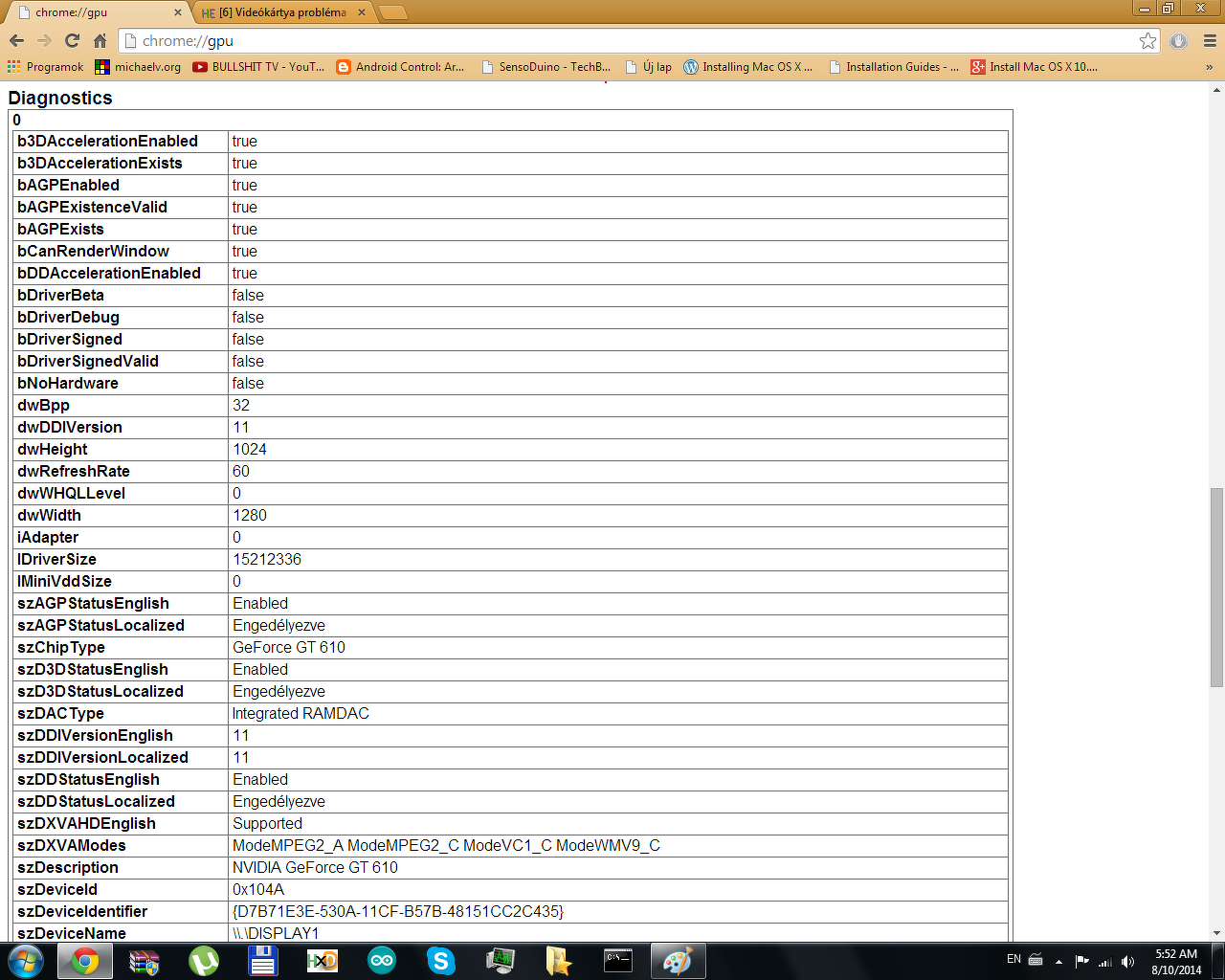

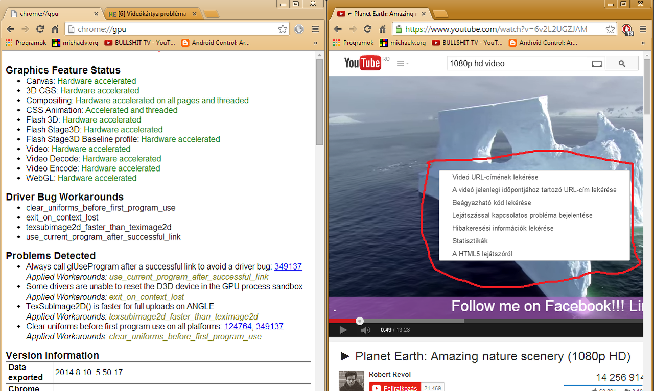

Van egy Pentium 4 HT 3.4Ghz-es procis gepem(Fujitsu Siemens Esprimo Edition P2511,2GB RAM,Nvidia GeForce GT610),es az a baja,hogy ha a YouTbob-on 1080p-ben akarok videot nezni,akkor akadozik.A video minosege rossz,mert sotet van a szobaban.

(#) eSDi válasza david10 hozzászólására (») Aug 10, 2014 /
A böngészőben és/vagy a Adobe Flash beállításaiban nincs bekapcsolva a hardveres gyorsítás. Legalábbis a 100%-os CPU használatból én erre következtetek. Annak a 3.4GHz-es procinak el kell vinnie rendesen a Youtube-os 1080p-t hardveres GPU rásegítéssel, még ha csak virtuális kétmagos is.

(#) david10 válasza eSDi hozzászólására (») Aug 10, 2014 /
Van WIN 7-em is,megkaptam,hogy hol kell engedelyezni a hardveres gyorsitast a Chrome-ban,engedelyeztem,ujrainditottam,de semmi valtozas nincsen.Fel akartam tenni az IE 11-et de nem engedi,mert mar az van.(lehet,hogy alapbol az van WIN7-en?)Ha az IE-bol akarom a videot megnezni,akkor csak 480p es 720p-t enged(720p-ben ment a Chrome-bol is.)
Ha be van kapcsolva az automatikus frissítés, akkor természetesen alapból felrakta. A 720p azért megy mindkét esetben, mert valószínűleg a proci még vígan elviszi. Lejátszás közben a videóablakon nyomj egy jobb klikket és a flash beállításokban engedélyezd a hardveres gyorsítást. Ha ígysem lesz jó, akkor esetleg driver probléma lehet.
Megtaláltam, hogy chrome-ban hol tudod ellenőrizni: chrome://gpu/
Ezt kell beírni a böngésző sávba.
Itt van a kep:
