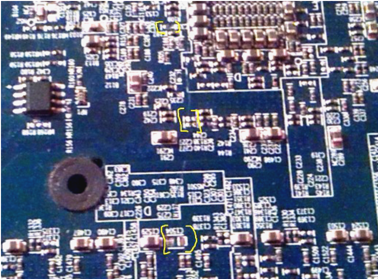

Sziasztok.Van egy 4890 viper vidokartyam amejrol hianyzik par apro kontroler elenalas nemtom a pontos elnevezest...Teszteltem beindul a gep minden ok de mikor egy jatekot szeretnek elinditani ahogy elindul a jatek lefagy a gepem...az a par alkatresz okoza a gondot?Elore is koszonom...
Szerintem azok gyárilag nincsennek rajta. Ez inkább vga hiba. Jobb esetbe túlmelegedés, rosszabb esetbe BGA.

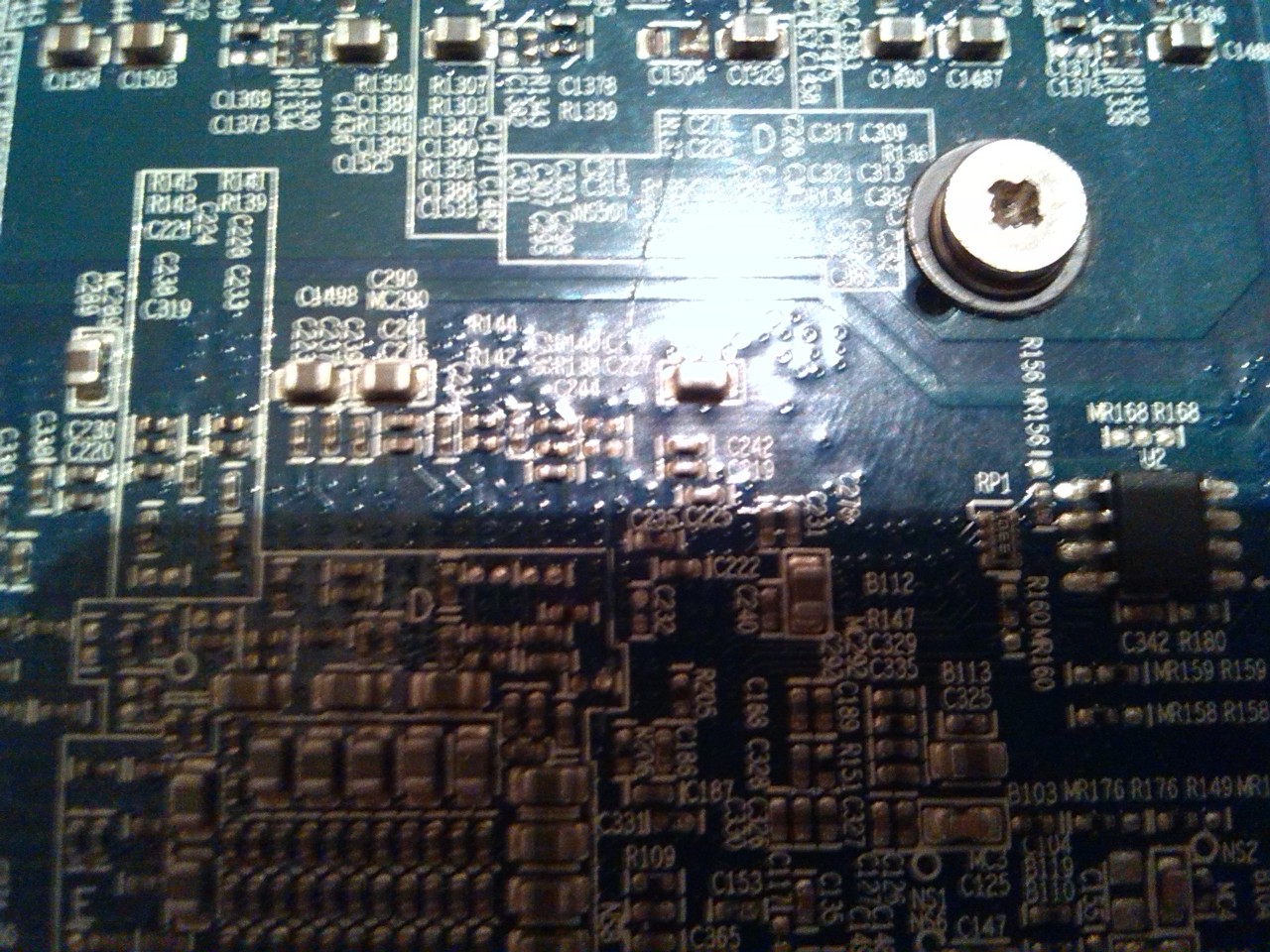

nem gyarilag sajnos van egy vekony karcolas szeritem kiszereleskor tortenhetet vele valami meg az elozo tulajnal...
Képet tudsz csinálni? Akkor lehet valami tápvonalat szakított meg vagy akármit. Ha hiányzik, akkor max egy ugyan ilyen kártyáról lehetne pótolni, de ha vezetősávok is megszakadtak akkor javításra max 10%esély lenne.

persze hogy tudok mindjart keszitek es nem hiszem hogy serultek mert egesz halvany a karcolas
egy kep bocs de jobb minosegben nemtudok csinalni
Ha jól látom, pár alkatrész hiányzik (smd kondi vagy ellenállás). Pótolni csak ugyan ilyen kártyáról való infók szerint lehetne, de így se 100% a javítás. Remélem kaptad, és nem fizettél érte
Attól függ , ha csak szűrő kondik , akkor nem , de ha kicsatoló kondik , akkor már lehet igen,.
meg 2 db kep a hianyzo alkatreszekrol
Szervizben szerezz be egy másik ugyanilyen kártyát (hibásat) vagy adj fel hírdetést és rakd át az alkatrészeket. Vagy kapcsolási rajz kellene hozzá, de nem sok esélyt látok, ohgy fellelhető lenne a neten.
Mar probalkoztam...A neten nem talaltam egyet sem...Szerinted szerviszben megtudjak csinalni?mar beszeltem szerviszesekel van aki valalna de nem tom menyire megbizhaatoak...
Akkor nem értetted , hogy mit kértem .Ilyen képet kértem , és csak azokról a helyekről ahonnan az alkatrészek hiányoznak , tehát pont csak az legyen a képen, illetve ahol az a karcolás van
