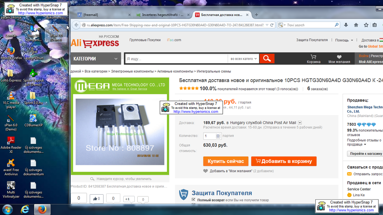

(#) Tubi56 válasza biji hozzászólására (») Aug 2, 2014 /
nekem meg ez az oldal jön be a linkedre!
(#) biji válasza Tubi56 hozzászólására (») Aug 2, 2014 /
Ugyan az a lap, csak Neked Oroszra van a nyelv állítva, így Rubelbe hozza az árakat.
A jobb felső sarokban/a magyar zászló mellett/ állítsd a nyelvet angolra, mentés után már dollárban hozza az árakat. Kínai cég, Kínából jön az árú. Nekem már úton van.
Pontosan három dolgot lehet állítani:
Cél ország
Pénznem
Nyelv, Magyar is van benne.
(#) Ge Lee válasza biji hozzászólására (») Aug 2, 2014 /
Gyanúsan olcsónak tűnik, kíváncsi leszek rá. Ennek még onnét rendelve is majd kétszer ennyibe kellene kerülni, de legyen szerencséd vele.
(#) biji válasza Ge Lee hozzászólására (») Aug 2, 2014 /
Kíváncsiságból rendeltem, 400Ft/db -ra jön ki az ára.Na majd kiderül.

(#) Chipmunk1960 válasza biji hozzászólására (») Aug 4, 2014 /
Lehet Te vagy orosz területen, s az IP címből, autómatikusan oroszul kapod. De az is lehet, hogy az oldal bolond, met én be vagyok regelve, Ír-ben lakok, s néha Spanyolul beszél hozzám Egyébként tényleg jó cuccaik vannak, többmindent vettem már, nem volt gond. Olcsók, és gyorsak, főleg, ha nagyobb menyiség kell. Üdv: Mike
(#) biji válasza Chipmunk1960 hozzászólására (») Aug 4, 2014 /
Nálam rendben , Tubi56-nak jön Oroszul.
jani
(#) Tubi56 válasza biji hozzászólására (») Aug 4, 2014 /
Teljesen mind1 lényeg, hogy jön az alkatrész!
