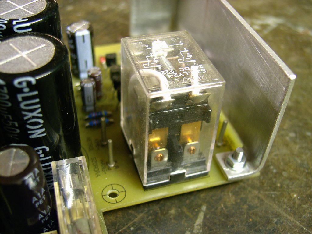

Ismét építettem egy újabb Quad 405 példányt. Ezt már meg fogom tartani ezért szerintem ez az utolsó vagy maximum ha valakinek kell építenem akkor fogok. Ebben az előző készülékek tapasztalata benne van. +-30V MEV 2N3055-ök, hangszóró védelem 4x4700µF puffer. Végfokonként és tápáganként biztik. Nagy része fiókból lett, talán csak a pufferkondikat és a 2W-os fémréteg ellenállásokat vettem.

(#) Alkotó válasza djhans hozzászólására (») Aug 14, 2014 /
Ezen a fotón a relé "bekékült" a korábbihoz képest.
Szépen megcsináltad, gratulálok, mégis 2 észrevételt engedj meg nekem (később még esetleg jól jöhet).
1. A védelem áramkörét nem jó helyre tetted. Ez az egység szinte kötelezően a kimeneti csatlakozók közvetlen közelében helyezendő el. Ez olyannyira így van, hogy a legjobb megoldásoknál a panel konkrétan a csatlakozókon van, eleve így van tervezve. A nagyáramú kimeneti vezeték így sokkal kevésbé lesz kanyargós. (pl. így). Egyébként ha Cirokl képgalériáját megnézed, nála is nagyon ötletes megoldásokat találhatsz erre, javaslom tanulmányozni a munkáit.
2. A relé megválasztása nem lényegtelen. Sokan használnak a tiédhez hasonló G2R típusú vagy ahhoz hasonló kivitelt. Ezek akkor igazán jók, ha mindkét csatornának külön reléje van. Ha két áramkörös relét használsz, akkor sokkal megbízhatóbb lehet az SZR LY sorozat. (igy néz ki)

(#) djhans válasza Alkotó hozzászólására (») Aug 14, 2014 /
Köszi! Igen lehetett volna úgy de most már így marad.
