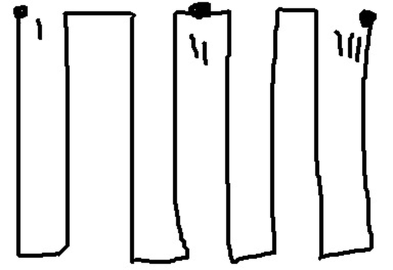

Adott egy Elkis a31/3 típusú narancssárga régi szelénes akkumulátor-töltőm. 6/12V akku és töltőáram átkapcsolhatósággal. Sajnos nagyobb terhelést kapott és elégett benne egy nyák.
A csatolt ákombákom rajzon látható elrendezése van a nyáknak, 6mm vastag vezetősávból van képezve a hullámos rajzolat. A nyák a szelénről kap feszültséget (I.) és valahogyan változtat rajta a töltőáram kapcsolója mely II. és III. ponthoz van kötve. A kimenet pedig a III. ponthoz. Ezen a nyákon elégett a vezetősáv a II. - III. pont között. A készülékben nem találtam más ellenállást, így arra jutottam, hogy ezen panel tölti be a szerepét az áramkorlátozásnak vagy a sönt-ellenálásnak.
Szívessen megnéznék egy kapcsolási rajzot a töltőről, de nem találok a neten, csak más típusú Elkis-ről.
Ha új panelt gyártanék az járható út? Vagy ezen az elégett panelen más a vezetősáv és jóval nagyobb az ellenállása?

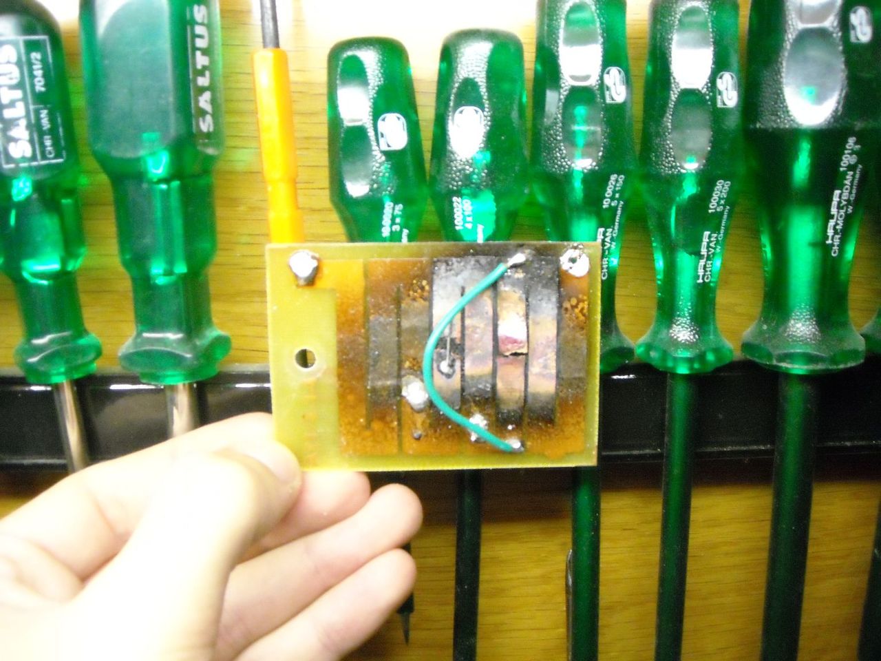

(#) inci88 válasza inci88 hozzászólására (») Aug 3, 2014 /
Rosszul emlékeztem a típusra, a helyes A21/3.
Csatoltam egy képet a panelról. A rajzomon rossz helyen szerepel a II. pont.
A zöld drót csak egy gyorsjavítás.
(#) gerenk válasza inci88 hozzászólására (») Aug 4, 2014 /
A panel egy áramfigyelő ellenállás megvalósítása, pótolhatod 0,9-1 mm manganin huzallal.
A beállítandó legkisebb töltőáramot a hosszának változtatásával beállíthatod, a közbenső megcsapolásokkal a fokozatoknak megfelelő áramok is beállíthatók. Úgy tudom a manganin
huzal forraszható.
