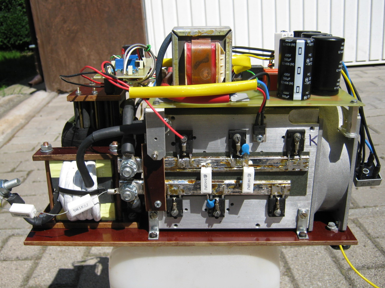

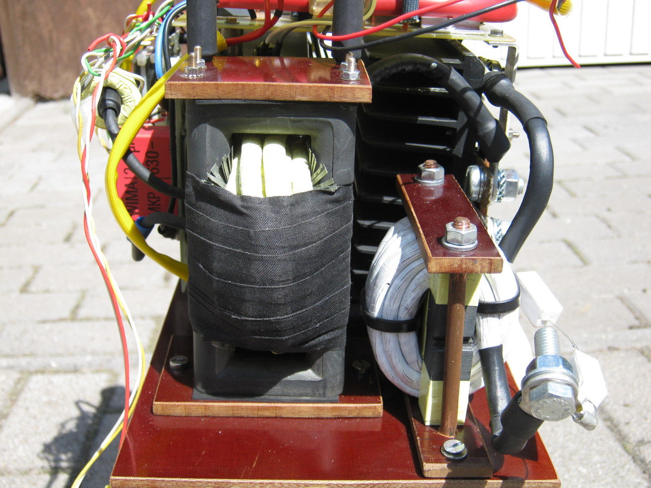

(#) BarnaPili válasza biji hozzászólására (») Aug 17, 2014 /
A főtrafót én is így tekertem meg,és melegben hamar túlmelegszik.Ha elhegesztek vele egymásután 4 pálcát,a 4-iknél már lekapcsol a hővédelem.Egy 90 fokos klixon van benne,a primer és szekunder között.Nem a vas melegszik fel,hanem a szekunder vezetéke.Most,ha lesz időm tekerek neki egy olyan trafót,ami toroid forma lesz.Így hátha nem lesz probléma a melegedő vezetékekkel.

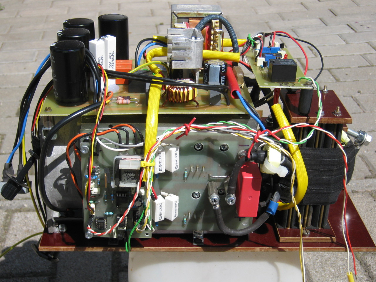

Dobozolásra vár, státuszba került a MACI 130A. Egyenlőre nincs anyagom a dobozhoz. A vezetékezés még nem végleges.
Múltkor rosszul írtam az üres járási feszültségét, akkor még nem volt rajta az előterhelés, azért mértem 66V-ot. Rákerült a 2,7K és 49V lett.
Készítettem róla pár képet.
(#) kivancsi4 válasza BarnaPili hozzászólására (») Aug 17, 2014 /
Szerintem, a te főtrafódnál a problémát, a szekunder tekercs bolyhos szalaggal való betekerése okozza, majdnem mintha télikabátot adtál volna rá. Ha hozzá tudnál jutni Kapton szalaghoz(tűrhető áron), azzal szigetelve, ugyanilyen kialakítással valószínű nem lenne ilyen problémád. Tereld a levegőt a dobozban, tehát az oldalakhoz, tetejére belülről, tegyél valamit, hogy kényszerítsd a levegőt a hűtőbordákon át és hogy érje a levegő a főtrafót is. Az általad alkalmazott ventilátor kitud szellőztetni egy mikrohullámú készüléket, itt a hegesztőben is jól kellene ,hogy vizsgázzon.

(#) dara válasza BarnaPili hozzászólására (») Aug 17, 2014 /
Nem a formával van gond,hanem a vezeték keresztmetszettel.biji nek a trafó kialakítása,tökéletes,mivel a lehető legvastagabb szek rakta bele.Ha alul méretezed a szek vezetéket,csinálhatsz akár kétszer akkora trafót, akkor is melegedni fog a vezeték,alul méretezése miatt.Thoroid formában,valaki csinált itt 4-pár vasból trafót,és az egegik dicsérte,mikor ezek a vasak Kb 30KHz tudnak,(bontott TV nagyfesz traói)eredetileg 16-17KHz mennek.Na most az illető azt mondta kivett belőle 2,4KW-ot,vagy is 100A ert.Na inkább rakjunk 6 párat H formába,vezeték keresztmetszet bőven belefér,és garantáltan nem fog melegedni,mint biji nek és sokkal könnyebb tekerni.Egyébként jó pár évvel ez előtt én próbáltam ki a H kialakítást,az óta működik a gép,nem melegszik a vas,sem a vezeték.
(#) dara válasza kivancsi4 hozzászólására (») Aug 17, 2014 /
Bolyhos,nem bolyhos,semmim köze hozzá.Kapton szalag,az át engedi a levegőt?Ha a trafót úgy tekerem meg hogy a gerjesztés az egekbe van,rakhatsz te akár repülőgép ventit,akor is le fog égni.A vasat kell megfelelően méretezni.Ennyi.

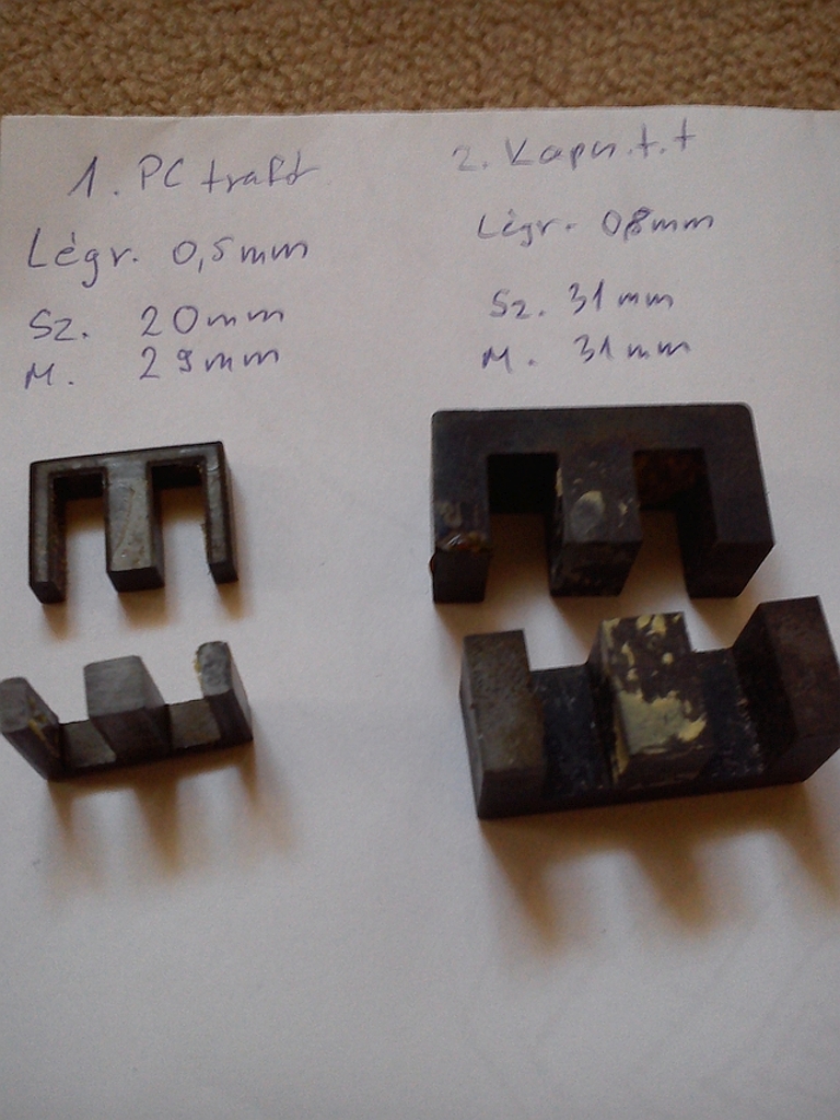

(#) swich hozzászólása Aug 18, 2014 /

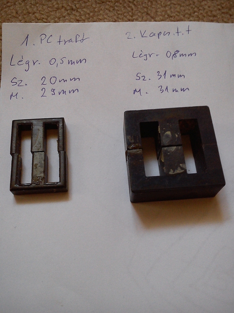

Sziasztok, újabb kérdésem lenne. Az alábbi magok közül valamelyik használható lenne e a vezérlésben, az egyik egy pc tápból bontott trafó a másik egy kapcsoló üzemű tápból. Ami zavar hogy mindkettőben van légrés előbbiben kb. 0.5mm a másikban kb. 0.8mm.
Kérdés kihúzva, már megvan a válasz.

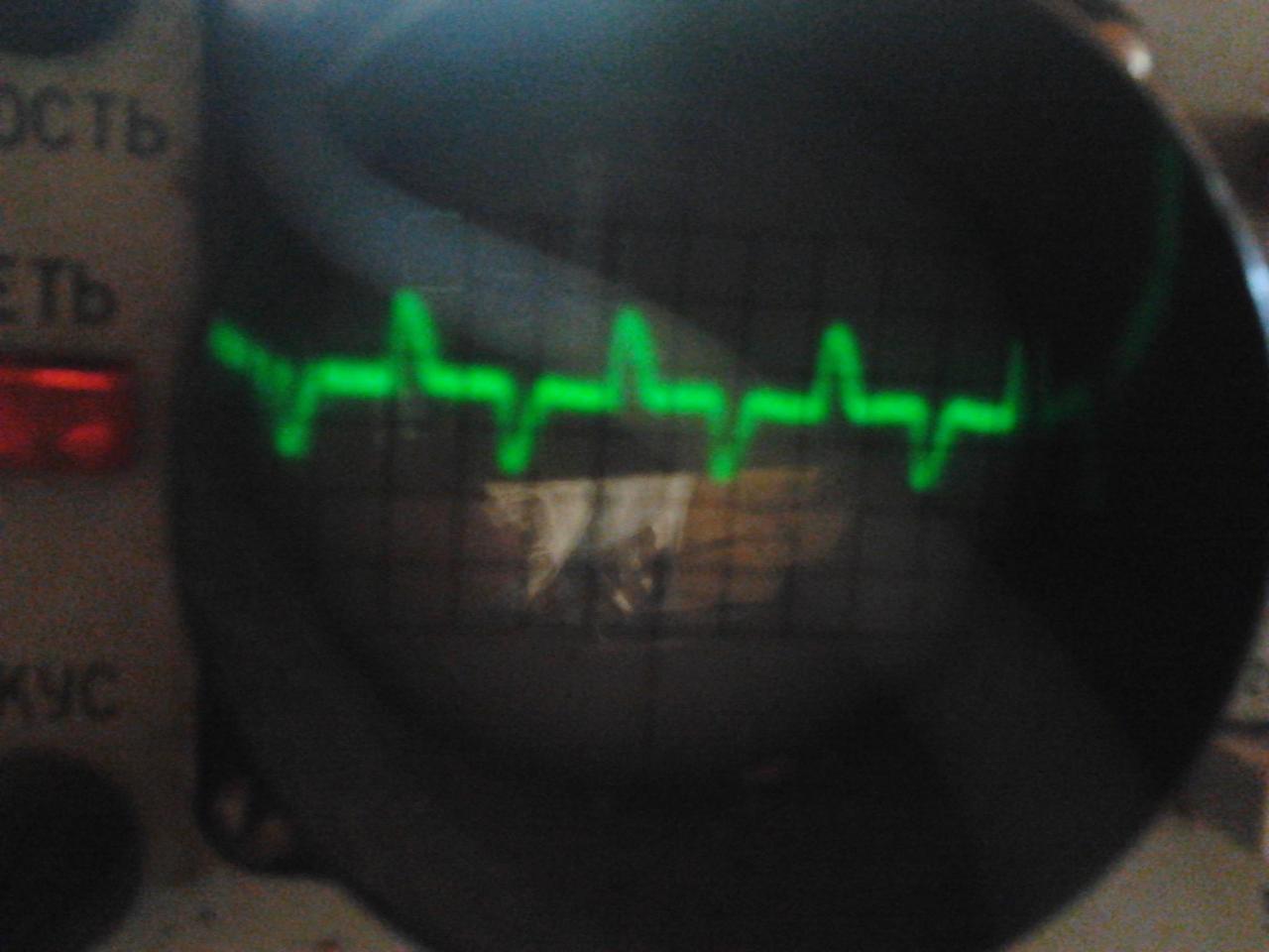

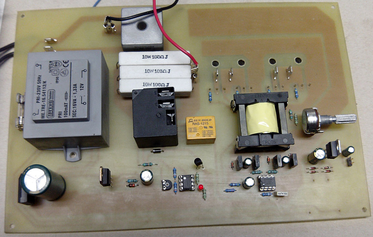

EZT a kapcsolást próbálom éleszteni és nem indul. 11,55V tápfesz van a Vcc lábon, alkatrészek jók, de az ícé kimenetein nem jelenik meg semmilyen jel.
Lehetséges hogy két egyformán döglött UCC 3808N ícét sikerült vennem a lomextól?
Egész délután a nyákot fürkésztem, de eddig nem szúrta ki a szemem semmi áramköri hiba.
Ránéznétek? Több szem többet lát. Ha nem derül ki a hibám akkor veszek új ícéket, persze máshonnan.

(#) GPeti1977 válasza Bassmester hozzászólására (») Aug 27, 2014 / 1
Iézet az IC datasheet-jéből:
Part Number Turn on Threshold Turn off Threshold
UCCx808–1 12.5 V 8.3 V
UCCx808–2 4.3 V 4.1 V
(#) Bassmester válasza GPeti1977 hozzászólására (») Aug 27, 2014 /
Az enyémek UCC 3808N 1G4 -esek. Emeljem a tápfeszt?
(#) GPeti1977 válasza Bassmester hozzászólására (») Aug 27, 2014 / 2
Igen emeld fel 14V-ra, ez az IGBT-nek is jó lesz.
Működik! Köszi szépen a segítséget!
Nézegettem a jeleket és ami a gate-eken látható az nem túl szabályos. Ki lehet próbálni élesben ilyen gate jelekkel? Szkóp beállítás: 5V és 2us/div. 40 kHz-en megy.
A hozzászólás módosítva: Aug 27, 2014
(#) Ge Lee válasza Bassmester hozzászólására (») Aug 27, 2014 / 1
Kipróbálhatod. Azért ilyen mert kicsi a gate trafó mágnesezési induktivitása. Növeld meg a tekercsek menetszámát 50%-al, de ha ráfér a magra akkor akár a duplája is lehet. Mindjárt máshogy fog kinézni.
(#) Bassmester válasza Ge Lee hozzászólására (») Aug 27, 2014 /
Fér még rá drót. Ezt cat5-ből tekertem, ha jól emlékszem akkor 5 szálból 10 menet van az ETD29 -en.
0,4-es zománchuzalból tudnám áttekerni. Az jó hozzá?
Mindenképpen zománcozottal tekerd, akár a 0,25-ös is elég. Erre a magra bőven ráfér 20-30 menet is soronként, de a 20 szerintem elég. Ha egyben tekered fel akkor elég necces lesz a tekercsek közti szigetelés a gate-ek között is, de a primer semmiképpen nem tekinthető leválasztottnak, tehát a meghajtás az nem lesz majd érinthető. Én soronként tekertem meg, tehát 5 sor van egymáson, a primer van középen és soronként szigetelés van.
