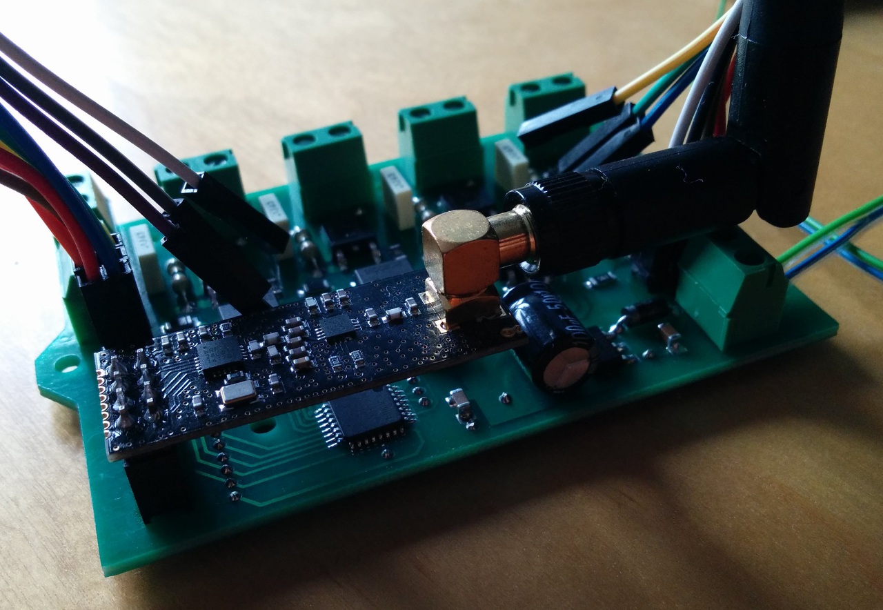

Egy kérdés: Milyen típusú wireless kártyát használsz benne?
(#) hotib válasza david10 hozzászólására (») Jún 24, 2015 /
Pontosan meg nem mondom, szerintem ilyent.
Ki lesz vezetve a doboz oldalára az antenna csatlakozás, csak még a doboz nincs sehol...

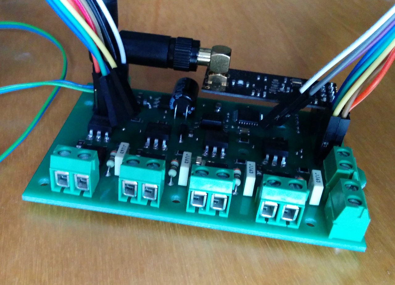

(#) don_peter válasza hotib hozzászólására (») Jún 24, 2015 /
Tetszik a kütyüd..
Pontosan miért is készítetted?
Közben vissza olvastam és ott a válasz is..
Mekkora áramerősséget tud a cucc kapcsolgatni?
Azt látom, hogy 24vDC-ét.
Lesz ennek a kapcsolásnak egy elérhető publikus rajza?
Lehetne belőle tanulni, bár azt látom, hogy nem túl bonyolult.
Milyen okoskával vezérled a dolgokat?
Atmel?
A hozzászólás módosítva: Jún 24, 2015
(#) hotib válasza don_peter hozzászólására (») Jún 24, 2015 / 3

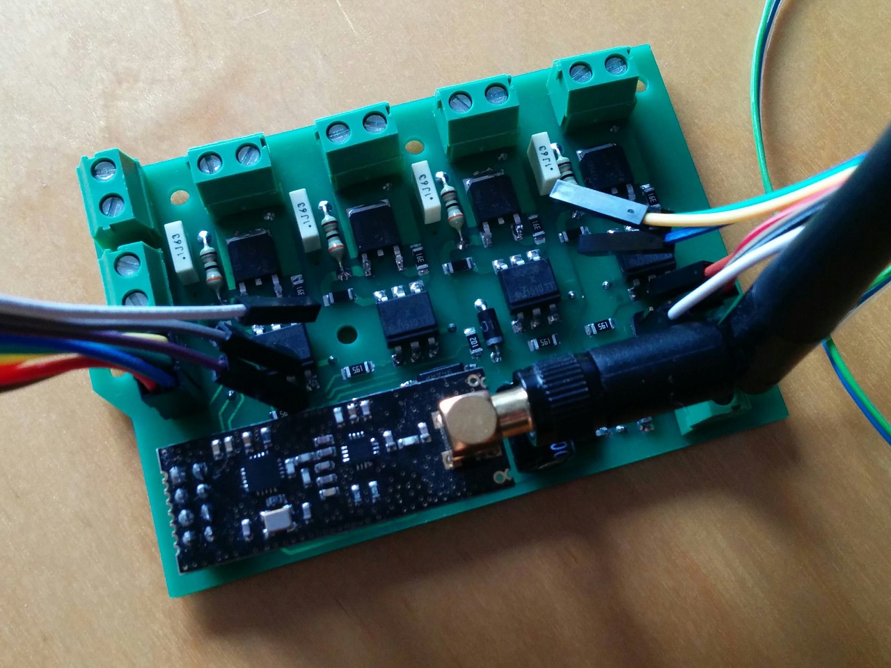

A történethez hozzá tartozik, hogy egy K-rain 4 csatornás öntöző vezérlőt váltok ki vele. A gond az, hogy a jelenlegit szinte napi szinten felül kell bírálni valamiért (most kevesebb víz kell, vagy éppen több, vagy egyáltalán ne locsoljon, stb.) ennyi erővel a csapot is nyitogathatnánk. Ugyan eső érzékelőt lehet hozzá kötni - van is - de kb. ennyi, kevés a lehetőség a komplexebb, megbízhatóbb automatizáláshoz.
Így adott minden, csak az agyat kell cserélni. Ezért is 24VAC amit kapcsolgatni kell, mert a szelepek azzal működnek.
De ha már építünk, legyen legalább rendesen megcsinálva, így a kimenetek optotriakkal, és az eddigi egyetlen bemenet is optocsatolóval leválasztott. Ebből következik, hogy a vezérlés külön táppal üzemel, egy 9V-os dugasztáppal oldottam meg, a 24VAC csak a szelepeket látja el, valamint a bemeneti optó meghajtásához ad tápot.
Egy már működő - bár részünkről sok funkcióval még nem felruházott - lakásautomatizálási rendszerhez fog csatlakozni (OpenHab) Így figyelembe lehet venni számos körülményt, ebben a példában öntözésről lévén szó, akár időjárás előrejelzést a netről, vagy épp ég-e a villany a fürdőszobában? Ez utóbbinak sok értelme nincs az öntözés szempontjából, de érzékelteti, hogy a lehetőségek gyakorlatilag határtalanok.
Mint írtam, ez egy 2,4GHz hálózaton fog csatlakozni, de már készül egy wifis - nevezzük így - interface, amihez viszont nem kell semmi plusz eszköz, csak egy wifi router, amihez csatlakozik. Még az Atmega sem - ami hajtja ezt az elektronikát - mert ESP8266-tal fog menni; konkrétan az ESP-07 modul van tesztelés alatt. Annak világítás vezérlés lesz a célja: egy 16 csatornás LED világítás, ami persze csatornánként fényerőszabályozós, ki-be kapcsolható, stb.
Arra nem tudok felelni, hogy ebben a kiépítésben mekkora áramerősséget tud kapcsolni, BT137 triakok vannak benne, DPAK tokozásúak. Ezek 600V / 8A holmik, gondolom 3-4 Ampert ezzel a hűtéssel is elvisznek, bár a kapcsolás egyéb oldalról nem lett 230V vezérléséhez tervezve; ez alatt az érintés és életvédelmi megfontolásokat értem. Azon nem gondolkodtam, hogy publikus legyen-e, vagy sem, semmi titok nincs benne, és valóban nem bonyolult. Én minden esetre nem készítettem kapcsolási rajzot magamnak. Ha van rá igény, lerajzolom.
Mod.: Mellékelek egy PDF-et, amit én beültetéshez használtam. Ezen van egy relé modul is, amit ez a vezérlő kapcsolhat, ez már 230V kapcsolására is alkalmas.

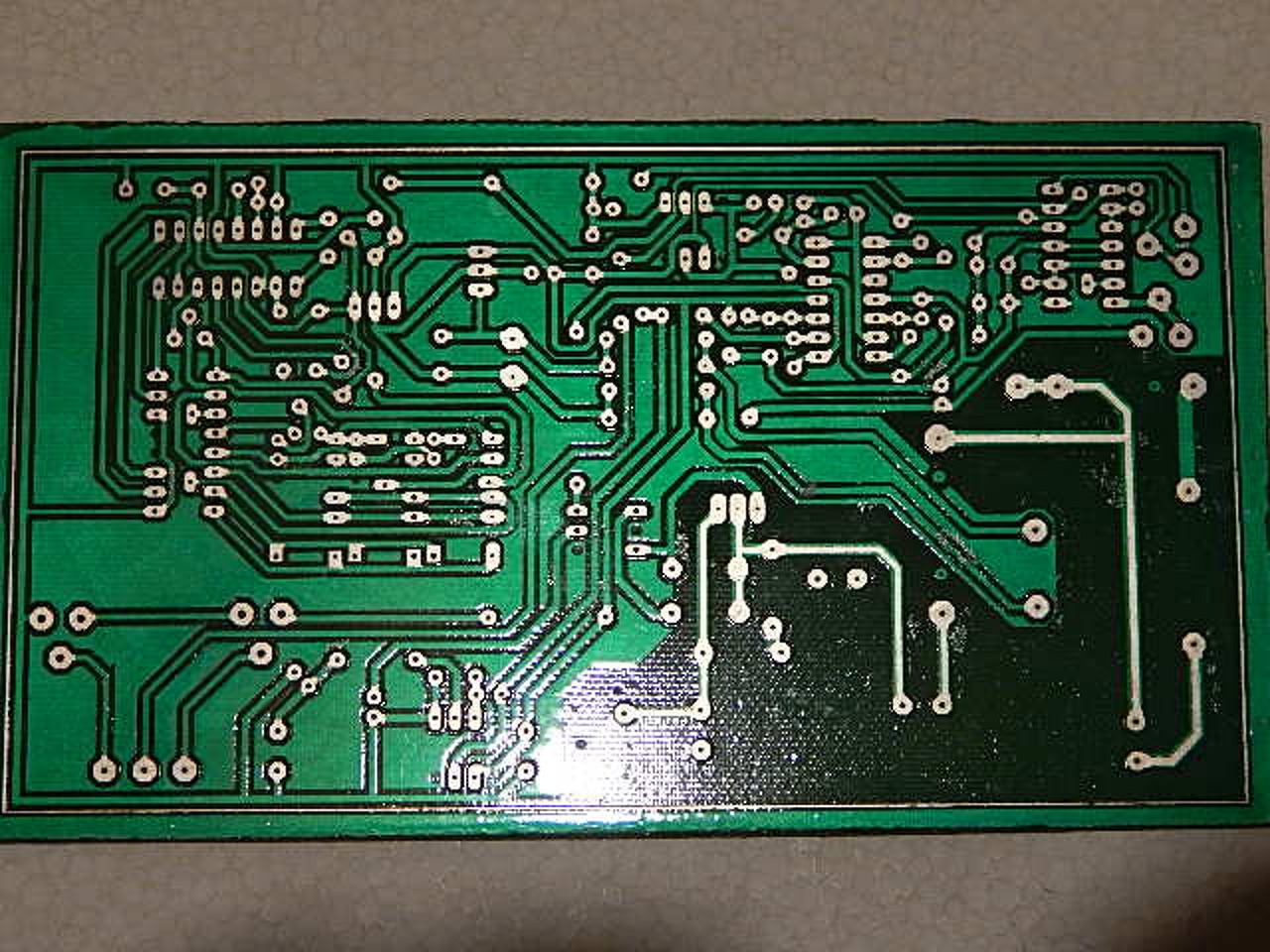

(#) szucsistvan123 hozzászólása Jún 24, 2015 / 1
Mai munkám
(#) papus51 válasza hotib hozzászólására (») Jún 24, 2015 /
Szia! Tetszik amit építesz. A nyák terv is. Az egyetlen kérdés, hogy az ISP Reset vezeték nincs túl közel a hálózati részekhez? Ha jól néztem ott csak 2mm van.
(#) Bender92 válasza szucsistvan123 hozzászólására (») Jún 24, 2015 /
Csak nem egy erősítő tápegység koppanásgátlóval?
(#) szucsistvan123 válasza Bender92 hozzászólására (») Jún 24, 2015 /
Dede! Egy Quad 405 mellé megy! Ha kész az egész teszek fel képet!
(#) lukacsp válasza szucsistvan123 hozzászólására (») Jún 24, 2015 /
Jó kis panel!
Szerintem kicsit sovány a relé, de erre szokták mondani a kollégák, hogy a DC 15 ampert tökmindegy, hogy a kis relé vagy a nagy relé nem tudja megszakítani ha esetleg a védelem éles bevetésre kerül (DC féltáp a hangszórón).
(#) kameleon2 válasza lukacsp hozzászólására (») Jún 25, 2015 /
Kis technikai kiegészítés. Ezüst cinkoxidos érintkező + legalább két relékontaktus sorba - javít a DC megszakítóképességeken. Ezt két relével is el lehet érni, ha kisebb a relé kapcsolóképessége. Így maximum több relé kell, de biztosabb a kapcsolás.
(#) hotib válasza papus51 hozzászólására (») Jún 25, 2015 / 1
Köszönöm, igyekszik az ember
A reset nem hálózat mellett van, legalábbis csak időlegesen; az egy bemenet ami záró kontaktust fogad. A felette lévő sorkapocs a "hálózati" feszültség. De mint azt korábban is írtam, ez 24VAC kapcsolására lett tervezve és építve, ebben a kiépítésben nem is szabad 230V hálózathoz használni. Még ha a beépített eszközök paraméterei ezt meg is engednék.
@zenetom
Köszönöm, Sprint Layout 6
(#) szucsistvan123 válasza lukacsp hozzászólására (») Jún 25, 2015 /
A relének elméletileg bírnia kéne. Egy 2x50W erősítőt véd majd, 2x35V tápról (egyenáram).
A panel azért nem tökéletes: a sarkát sajnos le kellett reszelni, mert nem fért be a maratós tálba.
És egy két helyen alámart egy kicsit a marató.

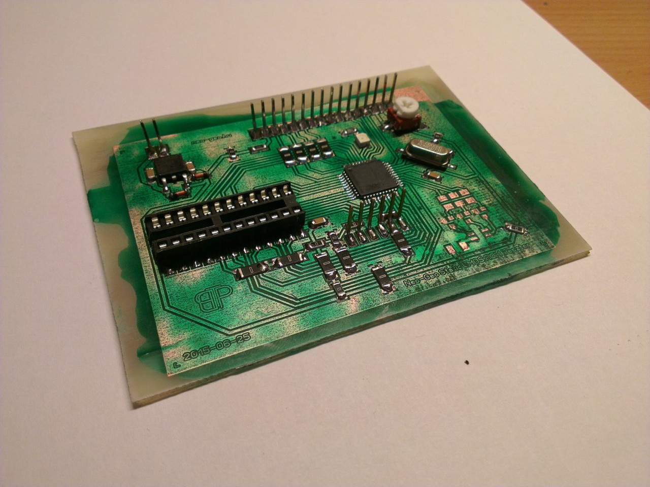

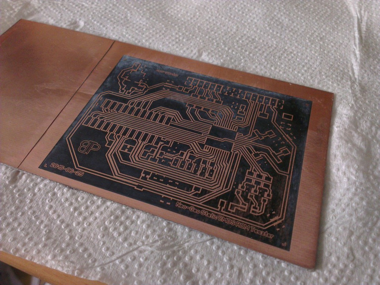

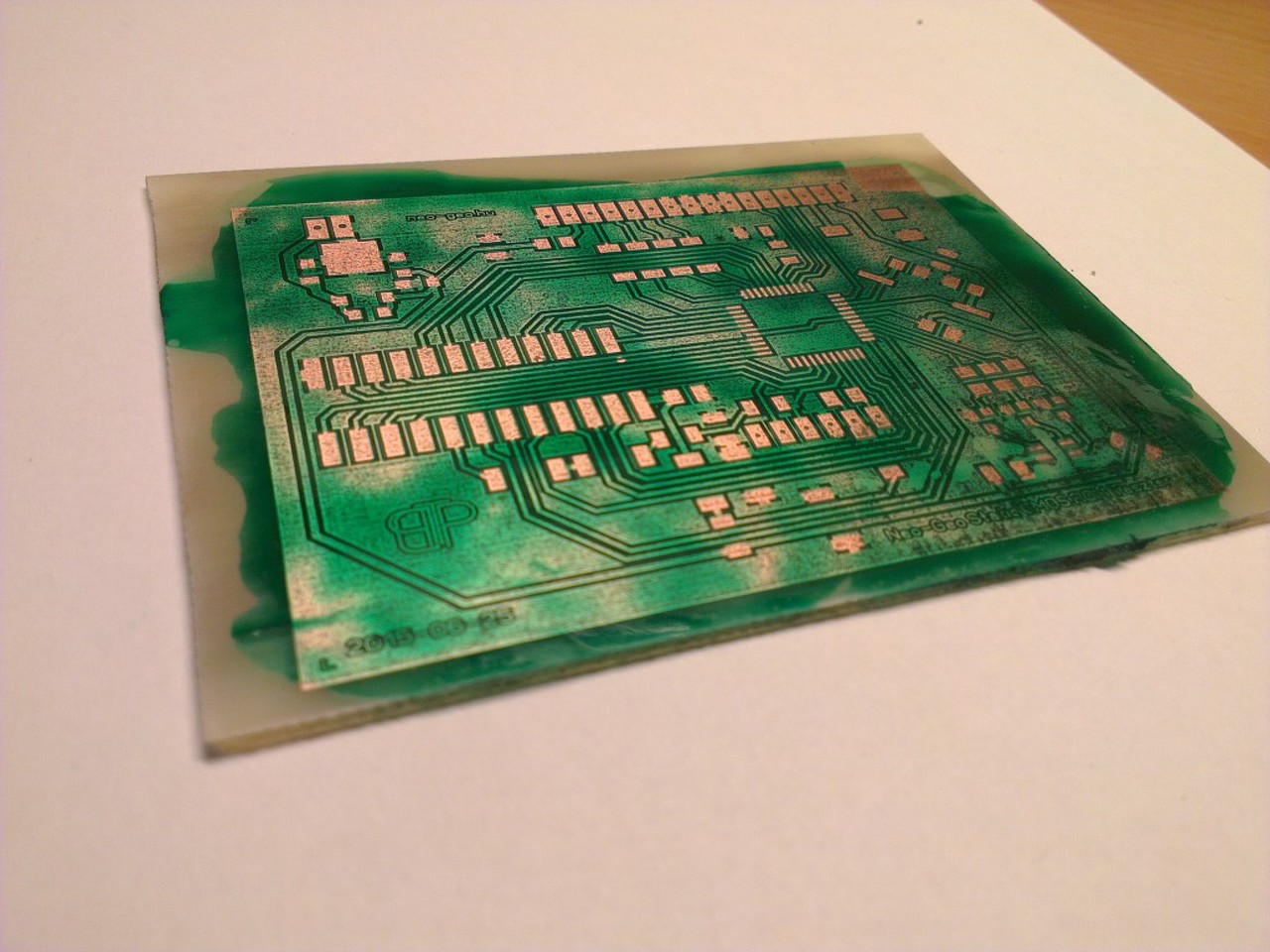

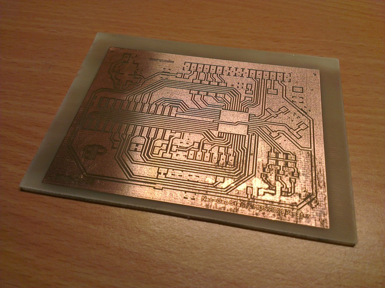

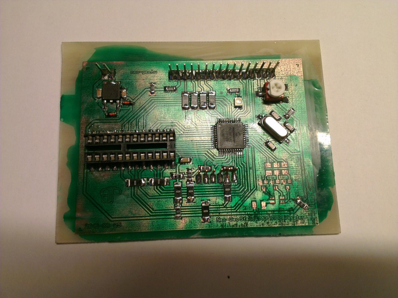

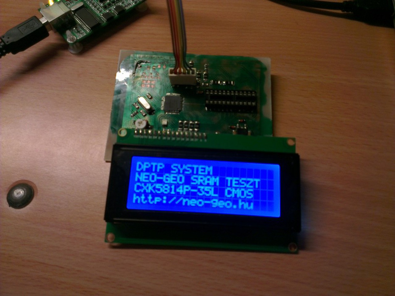

(#) don_peter hozzászólása Jún 26, 2015 1 / 2
Itt készül egy kis SRAM teszter.
Nem nagy dolog, de sokat fog segíteni, ha készen lesz.
Ez egy prototípus, és még a program sincs teljesen kész..
(#) szucsistvan123 válasza don_peter hozzászólására (») Jún 26, 2015 /
Szép!

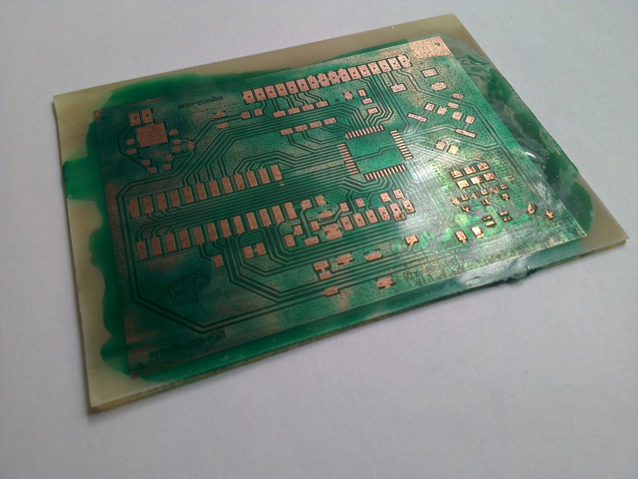

Azt megkérdezhetem mi az a zöld amivel le van kenve(?) a panel?
(#) don_peter válasza szucsistvan123 hozzászólására (») Jún 26, 2015 / 1
UV paszta.
Lötstop, gyakorlatilag egy védőréteg, hogy a rézfelület ne oxidálódjon és persze, hogy szigetelve legyen.
Értem! Köszönöm!

(#) janikukac hozzászólása Jún 26, 2015 1 /
Igaz, mostanában nagyon el vagyok veszve, de azért fel-fel nézegetek erre-arra a fórumon, s azt látom, hogy sok szép munka készül el, szépek a nyákok, meg a forrasztás is, csak elrontjátok a munkátokat mindig ezekkel a zöld trutyikkal. Szerintem még egy kézzel rajzolt lap is szépen néz ki, ha az úgy van összerakva,ahogy kell.
(#) szucsistvan123 válasza janikukac hozzászólására (») Jún 26, 2015 /
De azért a fólia változatával szép eredményt lehet elérni!
(#) orcika70 válasza szucsistvan123 hozzászólására (») Jún 27, 2015 /
Igen.
(#) janikukac válasza szucsistvan123 hozzászólására (») Jún 27, 2015 /
Hát, ha az ember már nagyon belejött, ahhoz meg elpazarol sok pénzt. Ha hobbi, legyen hobbi, szerintem felesleges, de kinek mi a fontos...
(#) don_peter válasza janikukac hozzászólására (») Jún 27, 2015 /
Fontos, hogy az amit még hobbiként is készít az ember az legyen tartós..
Ehhez meg kell a zöld trutyi
