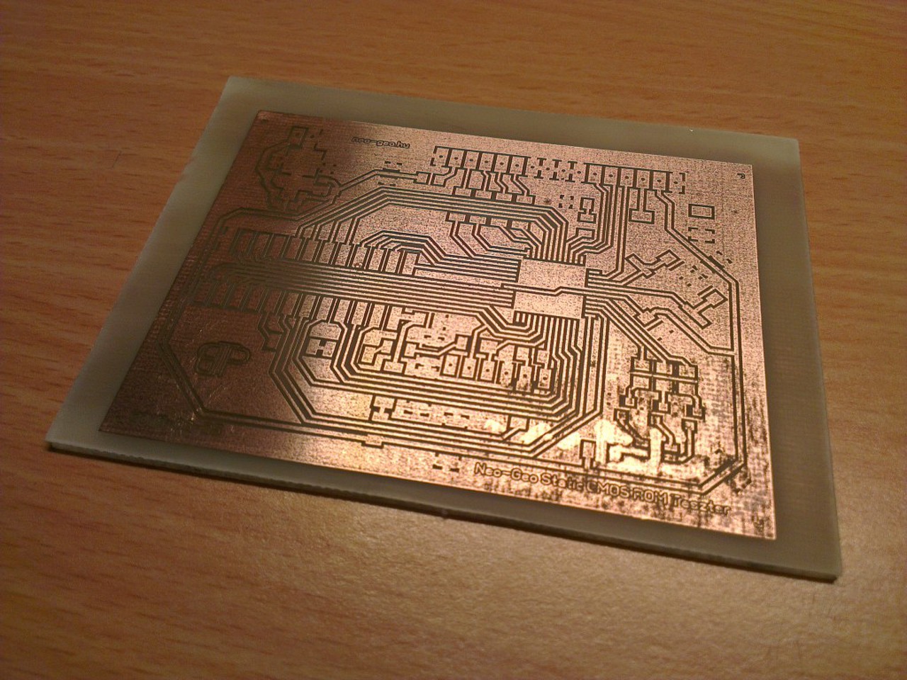

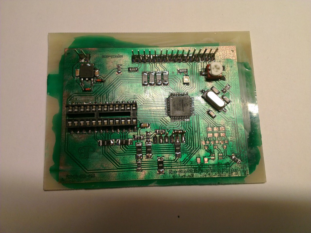

(#) don_peter hozzászólása Jún 26, 2015 1 / 2
Itt készül egy kis SRAM teszter.
Nem nagy dolog, de sokat fog segíteni, ha készen lesz.
Ez egy prototípus, és még a program sincs teljesen kész..
(#) szucsistvan123 válasza don_peter hozzászólására (») Jún 26, 2015 /
Szép!
Azt megkérdezhetem mi az a zöld amivel le van kenve(?) a panel?
(#) don_peter válasza szucsistvan123 hozzászólására (») Jún 26, 2015 / 1
UV paszta.
Lötstop, gyakorlatilag egy védőréteg, hogy a rézfelület ne oxidálódjon és persze, hogy szigetelve legyen.
Értem! Köszönöm!
