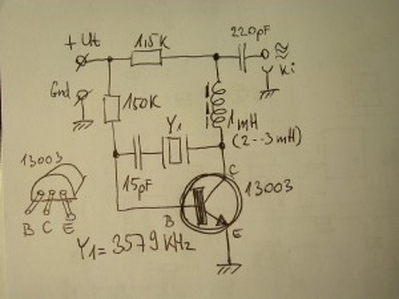

Sziasztok, mi az a legegyszerűbb áramkör, amibe berakva egy kvarcot az rezegni kezd és a lábain meg tudnám nézni a frekvenciát szkóppal?
(#) gyulank válasza holex hozzászólására (») Aug 19, 2014 /
(#) holex válasza gyulank hozzászólására (») Aug 19, 2014 /
Köszi, ehhez nincs cuccom, akkor ezek szerint marad az verzió amit el akartam kerülni: összerakok egy mikrokontrolleres áramkört és az majd berezgeti
Se 2N3904, se 3,3 MOhmos ellenállás
(#) elektroncso válasza holex hozzászólására (») Aug 19, 2014 /
Akkor próbáld ki ezt HA8LKM tervei alapján.
Biztos nem csak az az NPN jó, és az ellenállás se csak 1 darabból jöhet össze.

(#) pont válasza holex hozzászólására (») Aug 20, 2014 /
Ezt építettem, 4MHz-12MHz-ig biztosan működik. A nyákon az eredeti kapcsolási rajzhoz még kellett tenni a 27p kondit, hogy elinduljon a rezgés.
