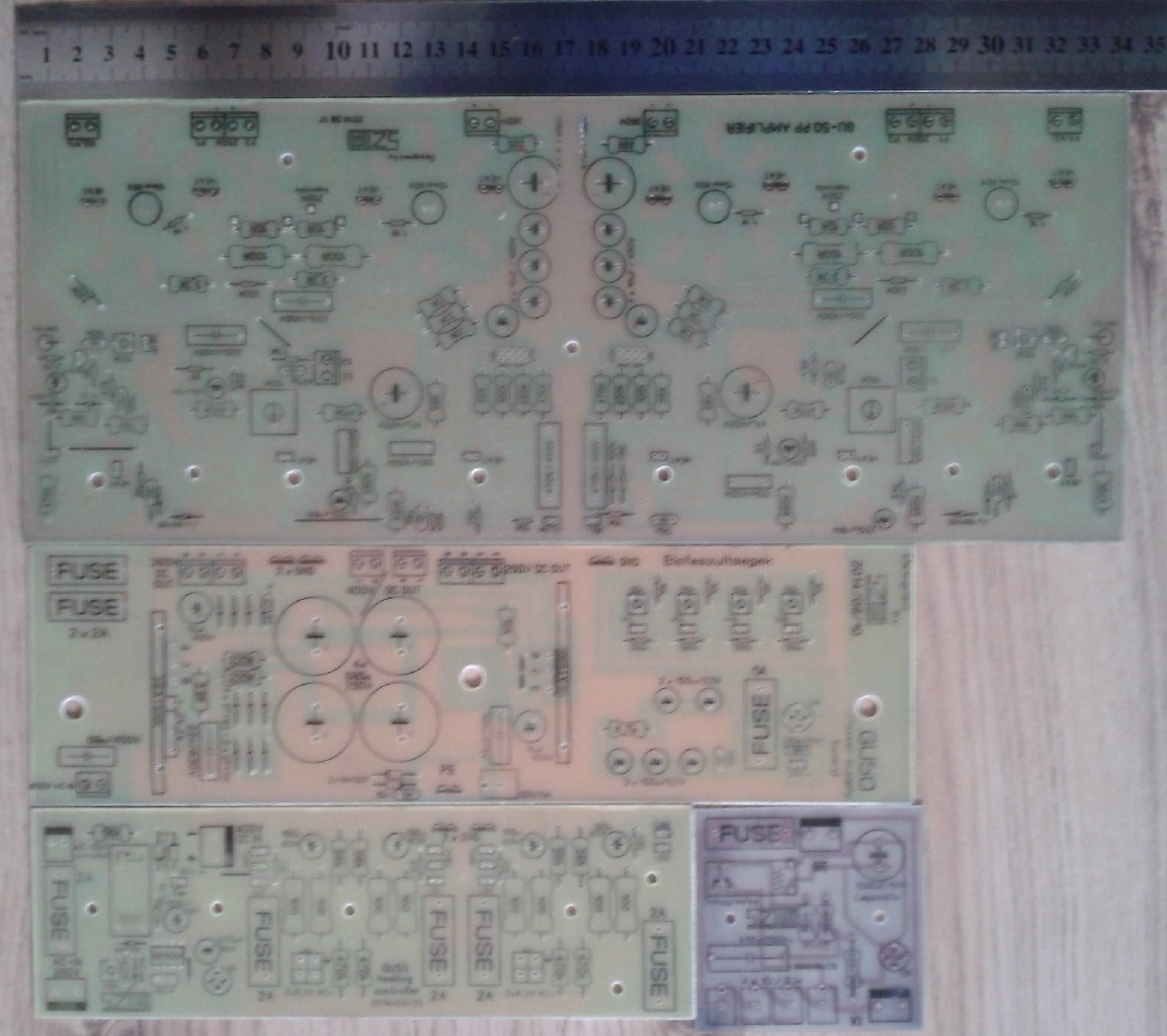

(#) szili83 válasza eyess hozzászólására (») Aug 20, 2014 /
Tessék, márpedig van ekkora, és kész is van.
(#) eyess válasza szili83 hozzászólására (») Aug 20, 2014 /
Na alakul a dolog akkor.
Persze, megoldottam. A4-re nyomtattam ki. Eredetileg is úgy terveztem a NYÁK-ot, hogy középen egy fólia legyen (GND). A nem tökéletes illesztést pedig festék filccel korrigáltam. Bonyolultabb huzalozásnál ez már nem működik, de itt a szimmetrikus csöves erősítőnél igen.
Bonyolultabb huzalozásnál nem működik miért is nem ?
Működik, csak ha vékonyak a vonalak, akkor nehézkesebb filccel összehozni. (pl 1mm vastag vonal alatt szerintem azért problémás)
Tervezés, és ügyesség kérdése az egész.

(#) Szpisti válasza szili83 hozzászólására (») Aug 20, 2014 /
Én már akkor sem értettem minek két egyforma végfokot egy nyákra rátenni, most mégannyira sem értem emiatt miért kellett egybe kínlódni az egészet.
Ha egyik felével gond lesz, akkor szedheted ki mindkettőt... Beültetésnél is csak bonyolítja a dolgodat.
(#) janikukac válasza Gery78 hozzászólására (») Aug 20, 2014 /
Már korábban 1 flakon P20-nyi nyákot elkészítettem. Csináltam én már nyákot alkoholos filccel, p20-al, gyári lakkos panellel, dry fóliával, vasalással, szóval mindent kipróbáltam. Ez a leggyorsabb, és szinte tökéletes rajzolatra vagyok képes!
(#) szili83 válasza Szpisti hozzászólására (») Aug 20, 2014 /
Miért lenne vele gond?
Amúgy meg 5 csavar.
Kicsi a hely, meg főleg nem akarok plusz csavarokat.
