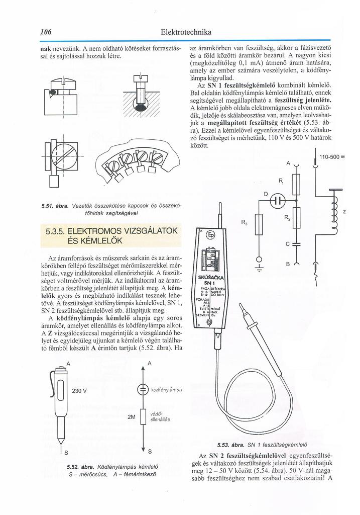

Tessék. Eszembe jutott hogy nekem megvan szkennelve a tavalyi technikakönyvem egy része, abban pedig van róla szó.
Köszi. A feszültségkémlelőt én is megtaláltam, de kombináltat nem. Arra lettem volna kiváncsi. És a megnevezésre utaltam, olyat, hogy "kombinált feszültségkémlelő" nem találtam.

Egyébként ami az ábrádon szerepel (SN-1) is "kombinált", ill. több funkciós. Kár, hogy ott nem írták le, hogyan kell fázis sorrendet vizsgálni vele. Keress rá a googleban.

Ha a fázis-földelés között mérsz, az SN-1-ben lévő elektromágnesen nagyobb áram folyik, mint 30 mA, ezért veri le az ÉV-relét. A modernebb típusoknál más az elv, nem elektromágnes, és kisebb az árama.
A parázslámpás oldalán nem lenne szabad, u.i. ott a biztonságos áramnál kevesebbnek kell folynia. A hozzászólás módosítva: Aug 20, 2014

A gllimmes oldala nem is veri le, a másik igen. Apámnak már SN3-a van, abban benne van mind az elektromágneses, mind az elektronikus (ledes voltmérő) vizsgáló. Én azért szeretem az elektromágnesest, mert nem zavar be a kapacitív csatolás.
Idézet: „A gllimmes oldala nem is veri le...” Még szép. Ha leverné, nem biztos, hogy meg tudtad volna írni az előző hozzászólásodat. Az SN-1-ben a glimmel 2 db 1M2-es ellenállás van sorba kötve (1-1 mindkét oldalról), ami nagyságrendileg 0,1mA áramot enged át 230V esetében. Persze valójában ez az áram sokkal kisebb, ha beleszámítjuk az emberi test, szigetelt lábbeli, stb. ellenállását is. A hozzászólás módosítva: Aug 21, 2014
