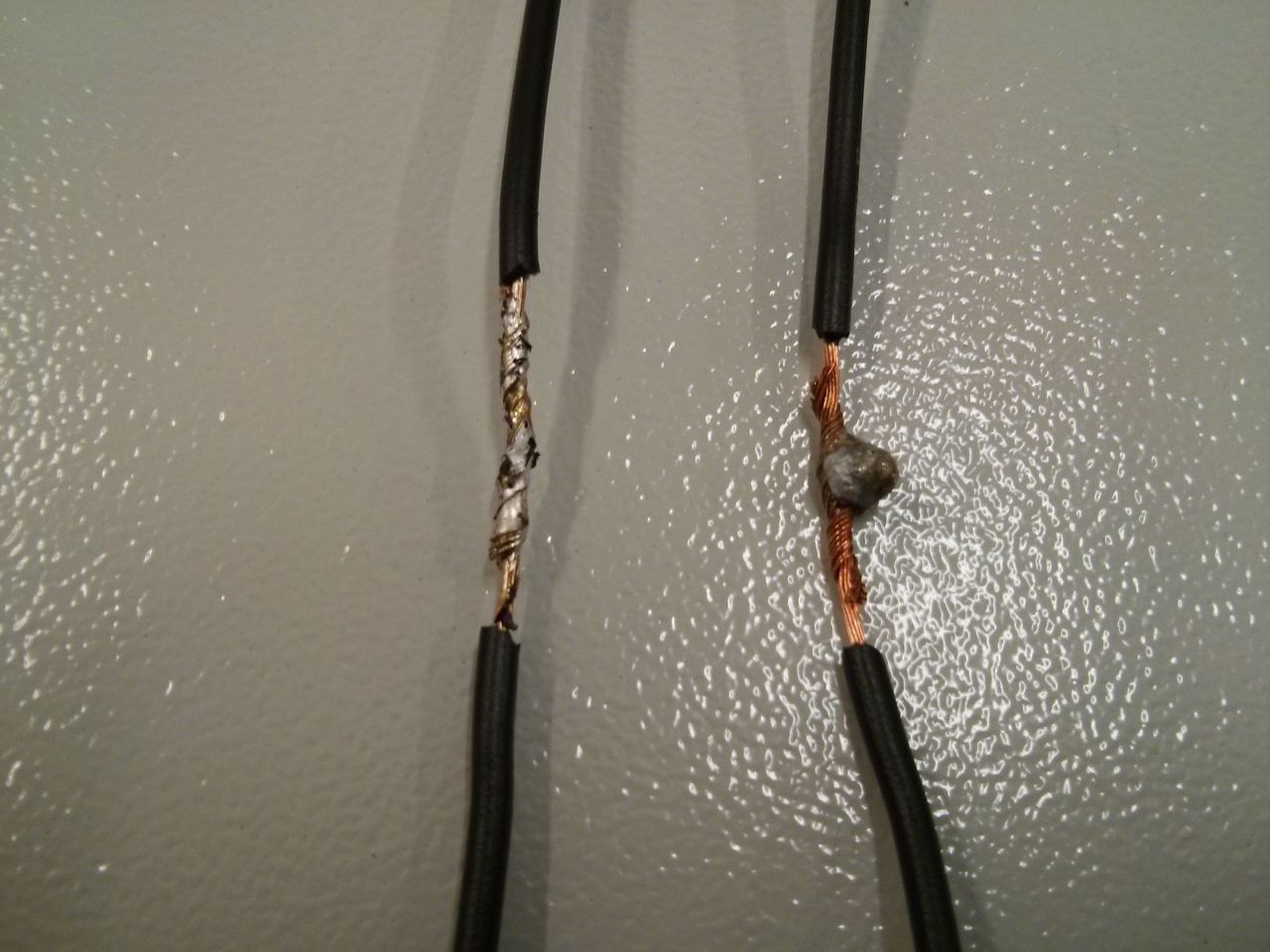

Pontosan nem tudom mi volt abban, amivel eddig forrasztottam, de hogy flux nem, az biztos.
A csatolmányban lévő képen látszik a különbség. Bal oldalt az Ersin Multicore, jobb oldalt a noname, amivel eddig forrasztottam. Ugyanazzal a forrasztási technikával, ugyanazzal a forrasztóval (Weller W61) készült mindkettő. (Azt most hagyjuk figyelmen kívül, hogy nem életem legszebb forrasztása, de a lényeg látszik rajta. Ebből már talán értheted miért tervezek valami Ersin Multicore szintű / minőségű forrasztóónt beszerezni.)

(#) morgo válasza HaPLeX hozzászólására (») Aug 22, 2014 /
Szia! Válogass, ez mind jó, csak arra ügyelj, hogy ólom is legyen benne.
(#) qvasz2 válasza HaPLeX hozzászólására (») Aug 22, 2014 /
Flux nélküli cinnel nem lehet forrasztani, azt csak spec dolgokra lehet használni (Volt egy olyan projekt, még a suliban talán, ahol dobozokat kellett forrasztani, és követelmény volt, hogy ne legyen nyoma. Oda használtunk flux nélküli cint de ahhoz kellett külső speckó flux, ami semmilyen látható nyomot nem hagyott)
A lényeg, hogy bármilyen folyasztószer tartalmú forrasztóónnal lehet forrasztani, persze vannak gyengébb minőségűek, vannak büdösebbek, vannak jobbak stb. Az ólommentes pld sokkal macerásabb, magasabb hőmérsékleten, nehezebben forraszt, és a kötés is gyengébb. Ha teheted vegyél egy adag ólmosat, és azzal te is fogsz tudni dolgozni.
ui: "külső" fluxot is lehet fabrikálni: fenyőgyantát feloldod denszeszben, jól záródó tégelyben évekig használható. Így el lehet használni azt a cint is, csak macerás
A hozzászólás módosítva: Aug 22, 2014

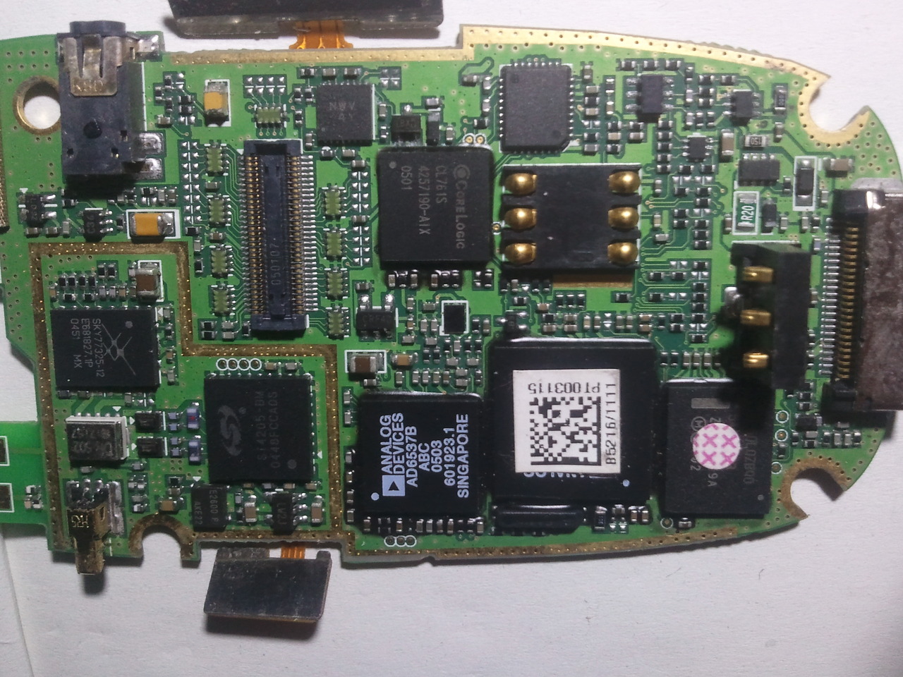

Na, elkezdtem volna mérni. Mivel az akkut rögzítve ez nem megy, csak töltőre dugtam, és akku nélkül az akku 2 szélső csatlakozójára mértem először, és 2,94V. Ez hogy lehet?
Messzebb van 5V feletti, 4V feletti és 2,8V körüli is.
(#) HaPLeX válasza qvasz2 hozzászólására (») Aug 22, 2014 /
Köszönöm a részletes választ, és morgo fórumtársnak is a tippet. Végül ez lesz rendelve.
(#) gyulank válasza nedudgi hozzászólására (») Aug 22, 2014 /

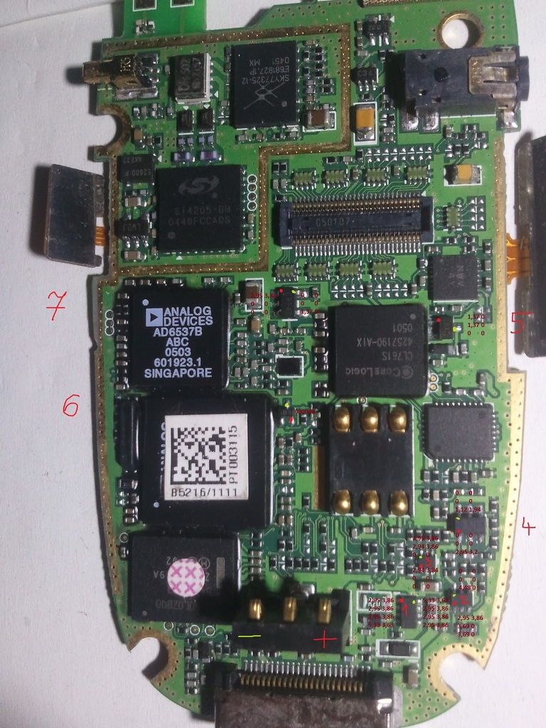

Megmértem akku nélkül, és akkuval. Mivel nem tudom a lábsorrendet, így csak azt jelölik a színek, hogy melyiken mit mértem. A piros az 1. a zöld az utolsó láb. Az 1. szám Töltővel a 2. Akkuval mért. Az értékek lábszám sorrendben vannak, nem feltétlenül ahhoz a lábhoz tartoznak ami mellett vannak. Lényeg, hogy valahogy nincs olyan ami ugyanannyi akkuval, és töltővel is. Az akkun 3,86V volt mérhető.
(#) nedudgi válasza gyulank hozzászólására (») Aug 22, 2014 /
Nagyon tévedsz, ha azt hiszed, hogy én el tudom olvasni azokat a pici számokat!
Szerintem az 1..4 alkatrészeket kellene azonosítani, és szép lassan megoldódik a probléma.
Megpróbálhatos megkeresni a telefon szervízkönyvét, az is sokat segít.
Talán így látszik.
(#) nedudgi válasza gyulank hozzászólására (») Aug 23, 2014 /
Már jobb a helyzet. Nem teljes a doku, ezt találtam éhgyomorra:
az U201 egy 2.5V LDO stabilizátor 80mA terhelhetőséggel. NCP563 Bemenete egy 2.85V feszültségre megy. Gondolom a 2.85V elég lesz: 1 láb a föld, 2 2,8V 3 2,5V . Erről mennie kell annak a csengőnek.
A hozzászólás módosítva: Aug 23, 2014
(#) gyulank válasza nedudgi hozzászólására (») Aug 23, 2014 /
Nem értem. A rajz alapján a 7-es vagyis U504 csinál 2,85V-ot, és az U503. Mindkettőn ugyanazt mértem. Akkuval semmi. Az U201-en szintén semmi ha csak akku van benne.
A 4. oldalig el se jutottam. Az U504 még jobb, az akkura megy közvetlenül? Az EN lábat kell magasra húzni, azzal engedélyezed a kimenetet.
Az U503 forraszthatóbb helyen van. De ugyanazt mértem rajta, vagyis ha csak töltőről megy akkor 2,95V gondolom a bemeneten, és 1,37V a kimeneten, ha csak akkuról megy, akkor 3,86V van a bemeneten, úgyhogy közvetlen lehet, meg a rajz szerint is, de 0V a kimenet. Most akkor kössem össze az EN-t az IN-el? De a mobil hogy kapott áramot anélkül, hogy bármit bárhova húzok? Amúgy próbáltam úgy is, hogy nyomtam egy ideig a bekapcsoló gombot, világított egy ideig a billentyűzet, akkor se változott a helyzet. Ja, meg töltőről nem sikerült bekapcsolni se.

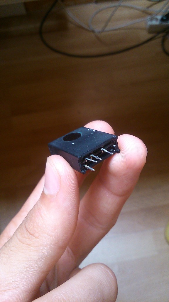

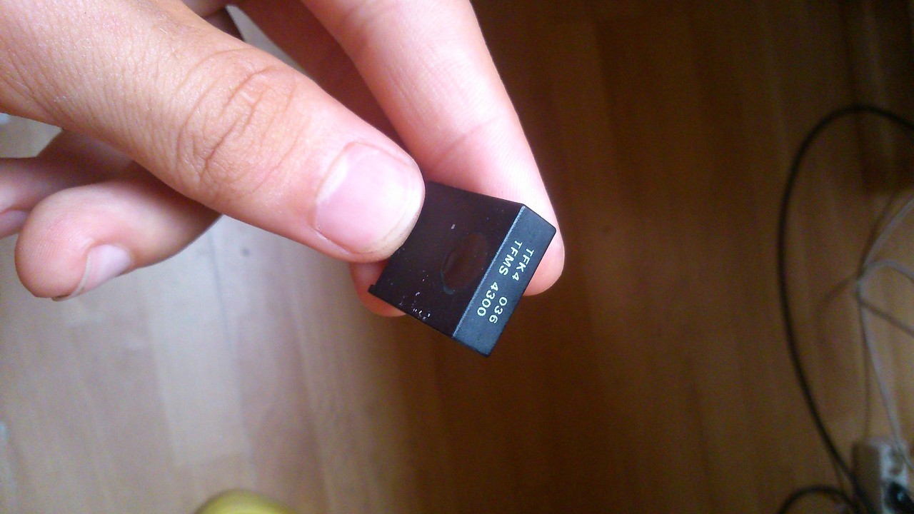

(#) valaki2233 hozzászólása Aug 23, 2014 /
Valaki segítene megfejteni hogy az alábbi képeken milyen alkatrészt lehet látni?
Linkelne valaki pdf-et hozzá?
(#) nedudgi válasza valaki2233 hozzászólására (») Aug 23, 2014 /
Tessék.
Javítva.
MIC5255 adatlap.
Akkor tisztázni kellene a szituációt.
Van egy mobil, ami töltőre kötve nem kapcsolható be? A töltő jó?

(#) gyulank válasza nedudgi hozzászólására (») Aug 24, 2014 /
A mobilnak nincs kijelzője, kamerája, mikrofonja. Ha beteszem az akkut, és nyomva tartom a bekapcsológombot pár másodpercre világít a billentyűzet. Ha töltőt dugom rá akku helyett, nem együtt, akkor világít a piros LED, de nem csinál semmit, ha nyomom a bekapcsoló gombot. Akárhogy is, lehet, hogy akku nélkül nem szokták tölteni, mégis a mérési eredmények azt mutatják, hogy ha akku nincs benne, akkor van feszültség, ha csak akku van akkor nincs. Ezt nem értem, meg emiatt nem értem, hogy hogy érted, hogy jó-e a töltő?

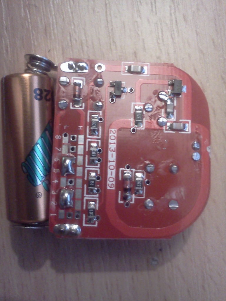

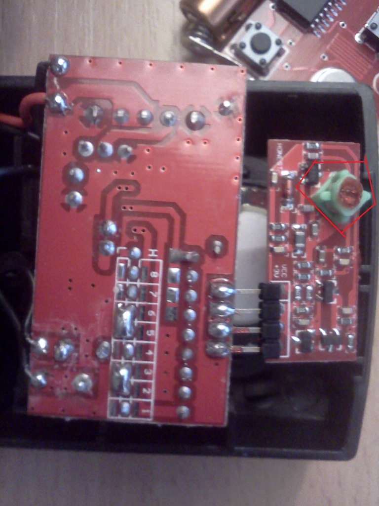

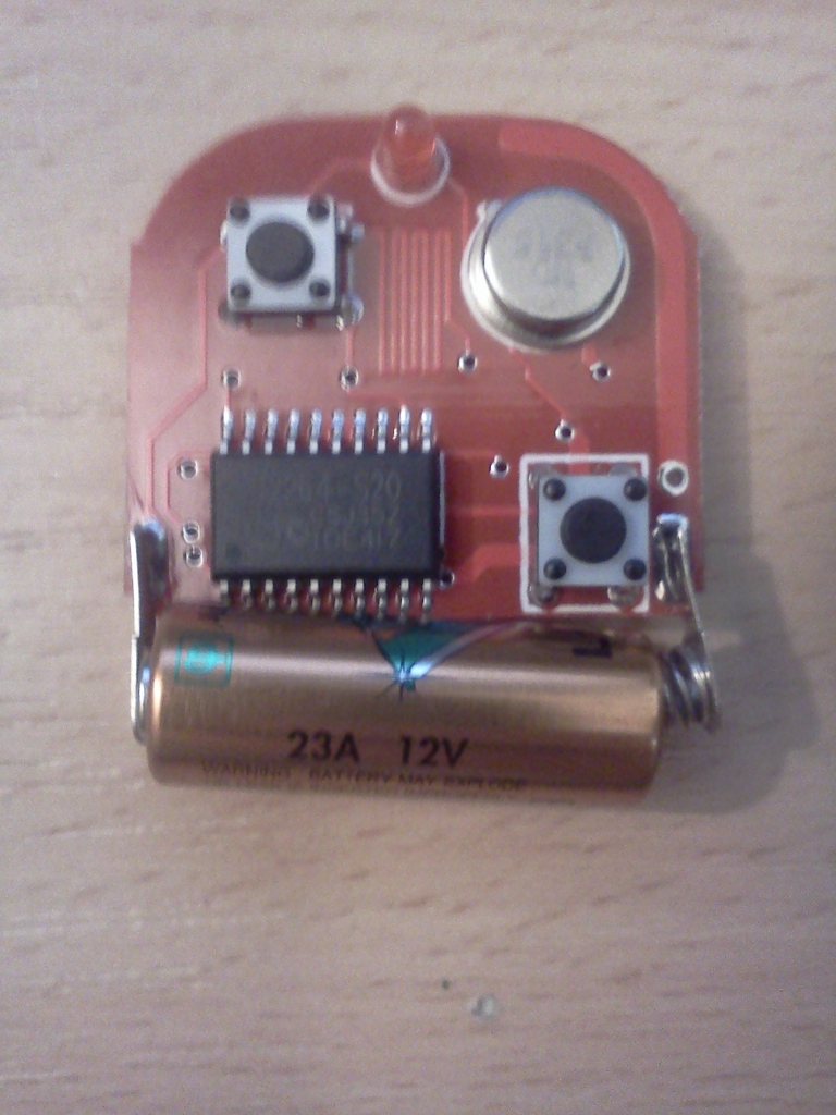

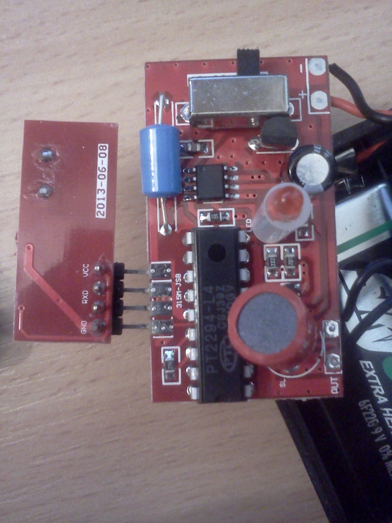

(#) martonroli hozzászólása Aug 24, 2014 /
Van egy riasztóm, és jelenleg működés képtelen.
A probléma az hogy mikor élesítem akkor utána vagy egyhuzamban riaszt de nem a megszokott hangom, vagy riaszt ki-be kapcsol ismét riaszt ezt megállás nélkül.
Első gondolatom az volt biztosan az irányító kapcsolgatja ki be, ezt az ötletet kizártam mert az irányítóból kivettem az elemet és úgy is ki-be kapcsol.
Semmilyen sérülést nem látok rajta.
Azt még tudni kell hogy egy esőzés után lett ilyen, ugyanis motoromban volt, viszont nekem belülről csont száraznak tűnik, biztonság kedvéért meg is fújtam párszor hátha valami rövidzárlat a víz miatt de ez sem vezetett semmire.
Illetve még valami, a képen be keretezett alkatrész micsoda?Van rajta egy kis réz tekercs, és a közepén egy csavar, azt kicsavartam és úgy is ugyanúgy működött szóval nem tudom hogy mégis minek van benne.
Itt a távirányítóról és a riasztóról a kép, amúgy pedig egy 9v-os elemről működik.
